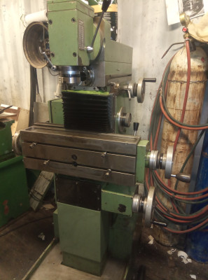

no nič , už som frézku netrápil ďalej, veď ju mám už dlhšie a aj ja som vystačil l s menšími zaťaženiami. poskladal som ju a komplet premazal aj stôl.je tam ešte veľa maličkostí čo tam chcem prirobiť ale to je iný príbeh. prikladám foto.
skladanie 1
skladanie 1

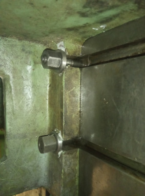

Pre HellGrip
Pre HellGrip

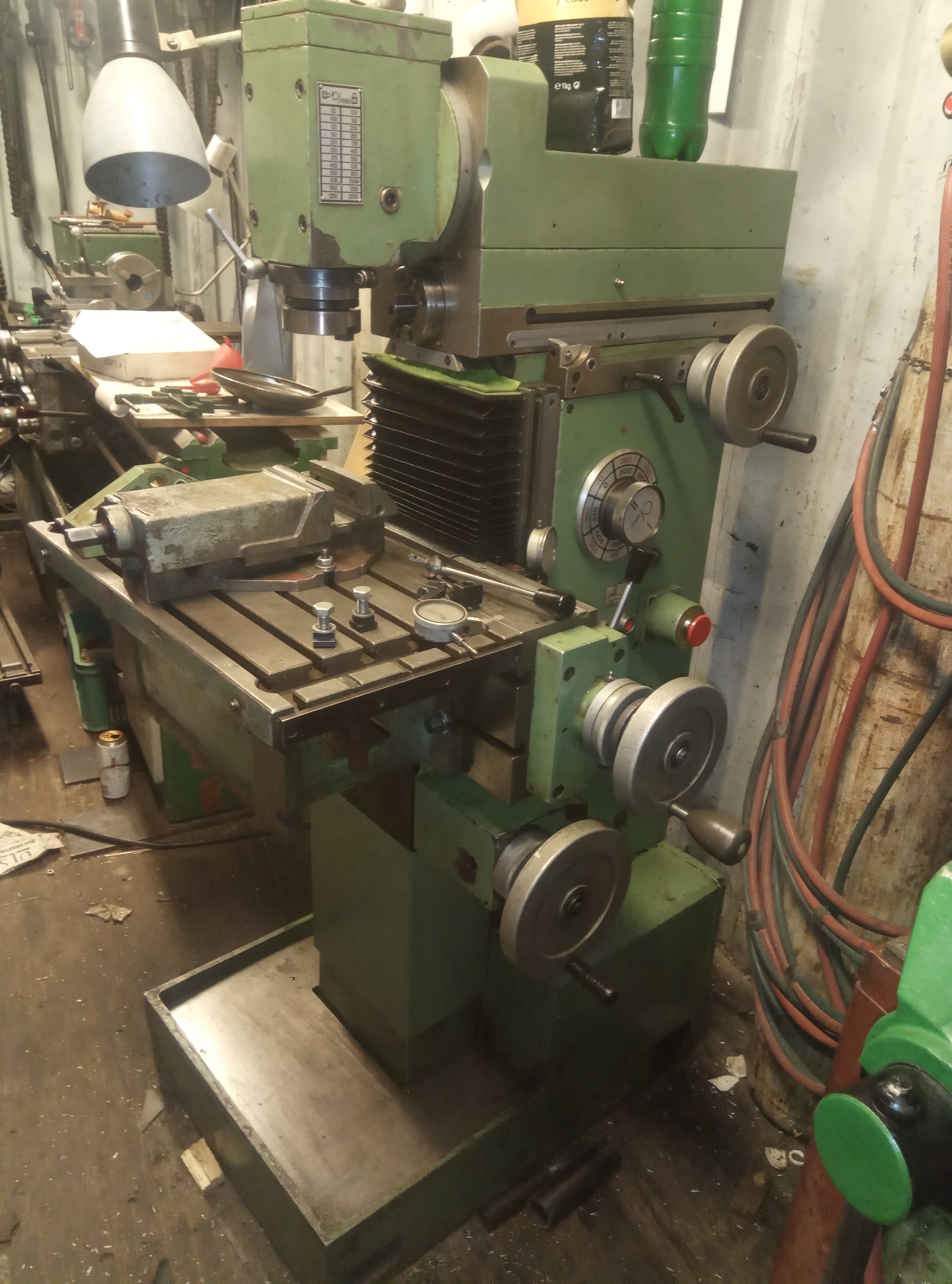

poskladané bez indikátorov a dorazov
