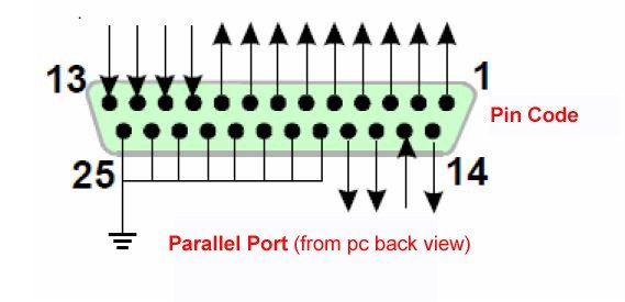

no naistaloval sem ten cnc linux ale nevim jak to nastavit lpte port vystupni piny chtěl bych to jen vyskoušet či se ty motory vubec toči driver mam ta8435hq
Děkují

jakou mas oddelovaci desku?

desku odělovaci mam vlastni ktera se sklada z optočlenu 6N137

schematko by nebylo?

když máš svoji oddělovací desku tak v čem je problém?
zapojení linuxucnc na drivery včetně odzkoušení a jednoduchého pohybu zabere tak hoďku a to jsem to taky vživotě neviděl. Na netu je taková kopa informací že to prostě nejde nenajít
dám do GOOGLE "linuxcnc connect LPT" a je to jasné, ne?

Nepoužíval bych samotné optočleny.
Vždy je pro LPT port a pro rychlost především lepší použít nějaký posilovač sběrnice který bude umět pustit do LED optočlenu slušný proud. IO se standartně napájí s USB portu.

Jedná se o signály z portu LPT ven (ne dovnitř). Port má sám o sobě malé proudové zatížení a pokud chci strmou hranu není ideální zatěžovat budič uvnitř PC na jeho základové desce.
Prostě a hlavně signály step/dir musí chodit kvalitně což nebudou když se do LEDky optočlenu bude pouštět jen 2mA z dlouhého kabelu.
LPT má zatížitelnost cca 2mA data a pod 1mA logika. Samozřejmě záleží na čipu desky, často zase umí přes 20mA v logické nule, ale spoléhat se na to nedá.
Myslím že představa jak z malinkého IO na základní desce vedu kabel 1m se slušnou kapacitou a nakonci připojím LED a chci aby to umělo krátké a rychlé pulzy je tak trochu sci-fi.
PS: pro všechny drivery založené na klasických (levných) IO je kvalita pulzu velmi důležitá, naopak do takové M542 můžu pustit sinusovku, pilu nebo obdelník a je jí to putna - sežere skoro vše.

nějak tě moc nechapu jak to mysliš protože vystupy lpt tam mam 6N137 a ty maji na vystupu hradlo na vstu diody stači 1,7V a 7mA což si myslim že lpt da smamozřejmě že by nebylo špatne tam dat něco jako 4069 ale neni to zčeho napajet samotny lpt nema vystup 5V a to USB napajeni se mi nezamlouva uvidime jestli to nějak zprovoznim cnc linux což doufam že jo tak to poměřim :D :D :D zajimal by bě ta z cncshopu bo tam pišou ze to je se společnou zemi což lept nemisi přežit při poruše bo přes zem se muže to napěti dostat tak nevim co to ma za učel asi to jen posiluje vystup :wink: :wink: :wink: :wink:

jestli dá nebo nedá je zbytečné řešit (v 99% chodit bude)
základní požadavek je mít přesný ostrý obdélník pro driver a ten s tímto řešením nebude a port nepracuje v režimu pro který je navržen.
jako oddělovač se používá třeba 74HC273, 74HC574, apod... vzhledem k ceně bych se proti tomu zase negativně nestavěl
USB napájení je standartní věc, pokud je nějaká obava dá se klidně použít DC/DC převodník, ale je to zde zbytečné.
deska v CNC shopu je klasika která chrání a posiluje port. pro drivery není optické oddělení nutné neboť je mají v sobě. Pro externí vstupy je možné využít optočleny a ideálně i jiné napájení kdy není spojeno s LPT nic.
zem v LPT není opravdu vhodné spojovat s jinou zemí

Cjuz píše:zem v LPT není opravdu vhodné spojovat s jinou zemí
Uplne klidne. Pokud je rozumne udelane napajeni a kabelaz, a jsou dobre rozvedene zeme, tak to klidne pojede bez optronu. Naopak pokud to bude vsechno kvalitne posazene na stejnou zem, tak neni duvod mit problem. To uz bych tam radeji dal jen seriove odpory, cimz mimo jine i zlepsim kvalitu signalu (odrazy).
A pro vstupy nejakych koncaku (at uz mikrospinacem nebo optohradlem) je to taky zbytecne. Co tam ten mechanicky mikrospinac vyrobi za hruzu, aby to melo odpravit paralelni port?
Nakonec ten paralelni port je v tom PC primarne pro pripojeni tiskarny. A ve velkych tiskarnach jsou motory mnohdy vetsi, nez mame my na nasich frezkach.
