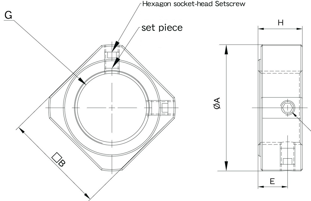

Chlapi kde kupujete červiky ? Myslim tim tu blbůstku na zajistění matice(matky) na kuličkovém šroubu aby se nevysroubovala ... Obednal jsme si to z CNC a ten cervik tam nebyl ani u jednoho loziska ani v prodeji ho nemaji. Je tam odhadem červík trojka pač čtyčka mi tam nevleze :-) Kolem sem to polítal železářství atd. a nesehnal jsem...
Díky

Nevim, jestli je to něco speciálního, ale normální červíky má Rousek na Synkáči, ale sehnal jsem je i v Bauhauzu, maj dokonce více dýlek, závit M3~M5 určitě (jiný jsem nekupoval, ale asi tam byly větší).

Moc spešl to asi nebude je to natom obrázku to 'Hexagon socket -head Setscrew' :-)
Jinak Synkáč je asi kamenný obchod v Praze ze ? Tam se asik nedostanu mam to 400 km do Prahy :-D
Je to klasický červík jak do kliky od dveří ;) akorát ma imbus hlavu ;)
Pač sem to neměl zajištěné a po delší době lítání s mašinkou se uvolňují ;)

Tak to by měly ty z Bauhausu bejt OK, taky jsou btw. na imbus.

pod červíkem má být ještě mosazný čudlík, aby se ti nepoškodil závit

Jinak ten mosazny čudlik musim vyrobit nebo víte z čeho se dá vzít aniž bych to musel vyrábět?

Airm@n64 píše: Jinak ten mosazny čudlik musim vyrobit nebo víte z čeho se dá vzít aniž bych to musel vyrábět?
hliníkovej, měděnej, silonovej...
prostě kousek něčeho měkkýho co se zamáčkne do železnýho závitu bez jeho poškození
uštípni si kousek drátu

Já červíky zajistil tímto:
http://www.naradi-pro.cz/lepidlo-pro-za ... modre-k120" onclick="window.open(this.href);return false;
zatím je to v pohodě.
