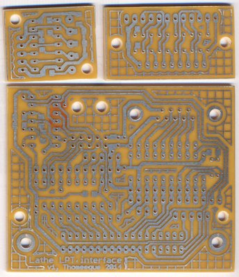

Já taky bastlil. Je to oboustrané s prokovením.

Pavka píše:Já taky bastlil. Je to oboustrané s prokovením.
To prokovení je homemade?
Pokud ano - můžeš prosím uvést nějaké podrobnosti?
Díky.
Re: Co jste dneska bastlili?
Napsal: 13. 3. 2014, 8:49
od Pavka
Je to homemade. Je to chemie a jako aktivátor budoucích prokovů je na bázi palladia.
Vlastní prokovení je galvanické mědění za pomoci modré skalice.
Ještě to není úplne vychytané, ale i tak je to paráda v amatérských podmínkách toto udělat.
Tu chemii dělá kamarád. Už se přemýšlí nad pastamy, které obsahuji stříbro nebo uhlík.

A nemáš problémy s otřepy po vrtání?
Jak (čím a jakými rychlostmi) to prosím vrtáš? A děláš po vyvrtání nějakou operaci pro vylepšení hran otvorů (nějaké broušení atd.) ?
Fotoresist laminuješ na desku až po vrtání nebo to vrtáš i s ním?
A jak ladíš polohu artworku proti vyvrtané desce?
Sakra to je otázek ...
Díky.
Vypadá to skvěle.

Nebudu se zde rozepisovat o podrobnostech. Je to dlouholetý výzkum a bylo by to za rámec tohoto fora.
Jen jsem chtěl ukázat, že je možné udělat i v amatérských podmínkách oboustraný prokovený plošák.

Jak jsem slíbil, tak činím, ač v mezičase citelně přituhla konkurence :mrgreen:
Díry 0.7mm a 0.9mm zázrak™, 3mm ručně
Brou, T.
