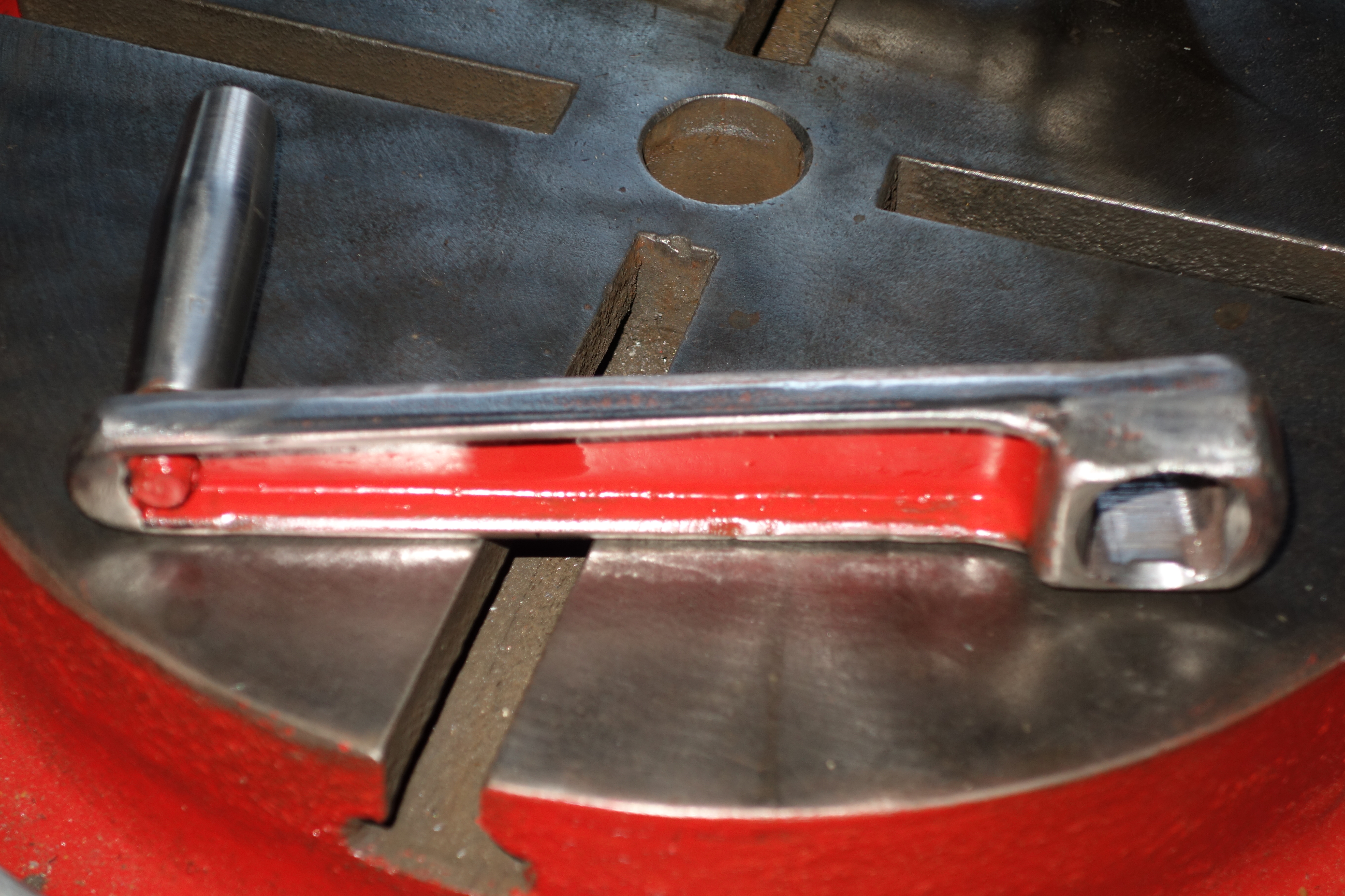

Mám to předpružené o tři otáčky, je to tak akorát, čtyři by byly asi moc. Uvidím, jestli se péro časem neunaví.

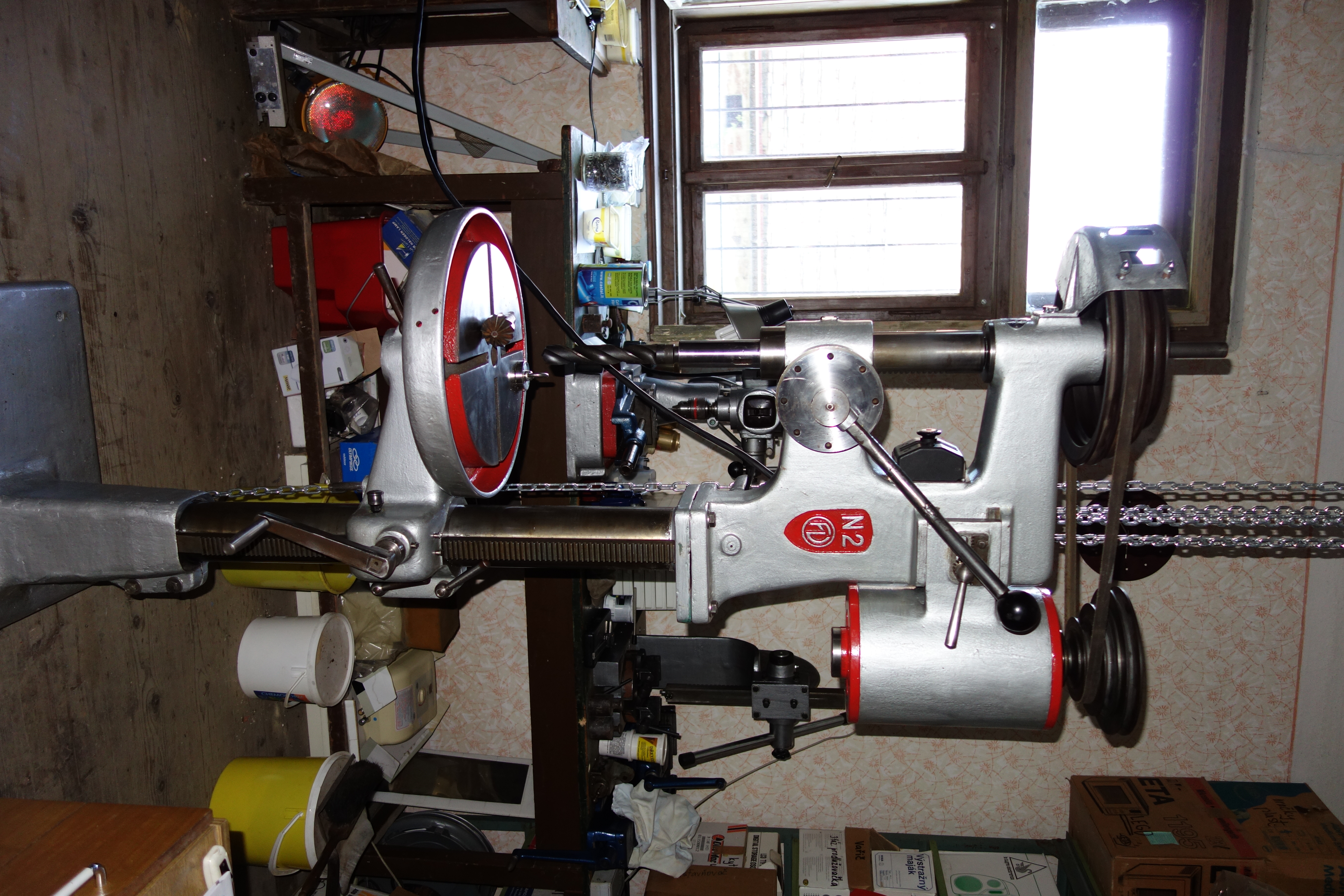

30. 8. 2020, 1:26

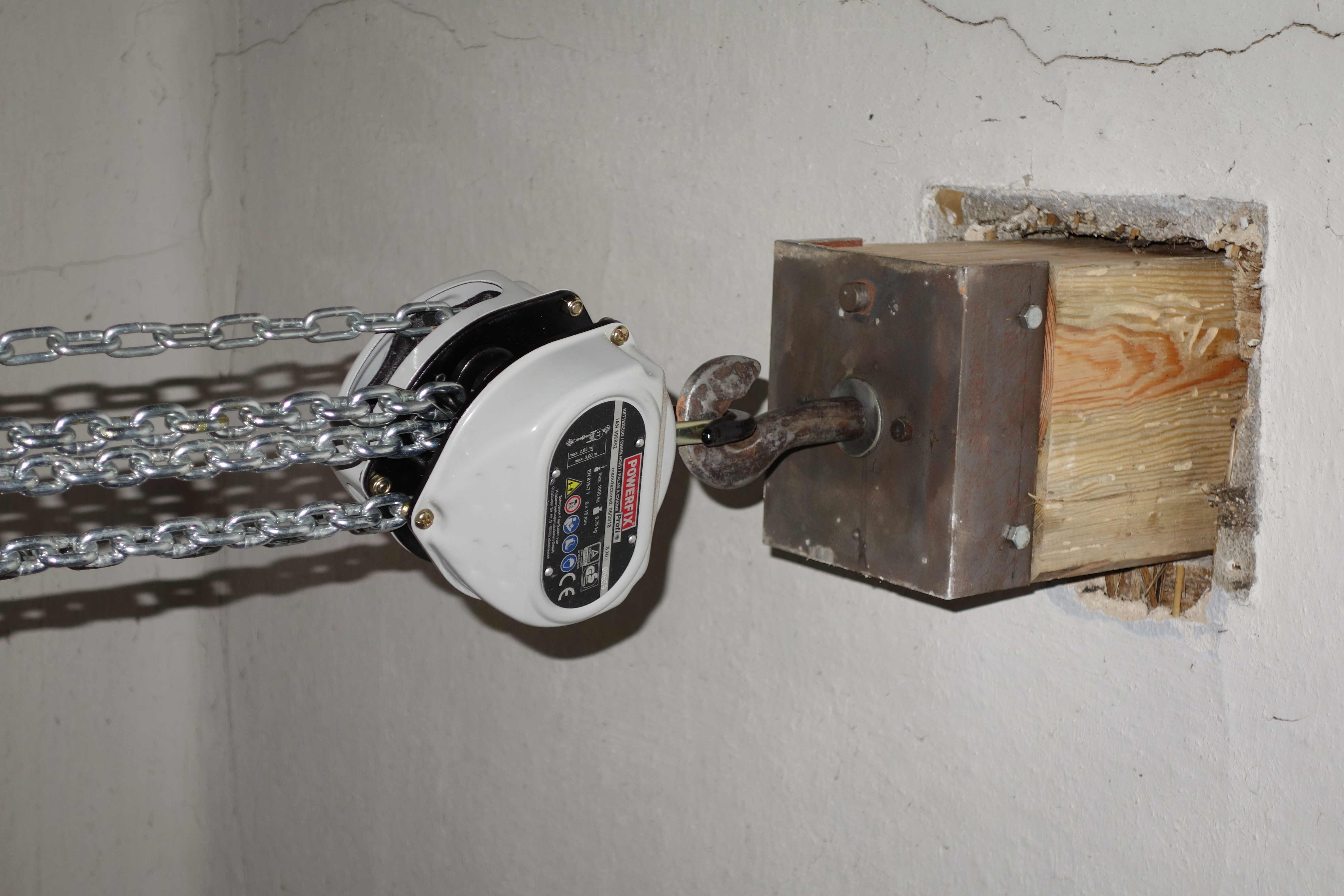

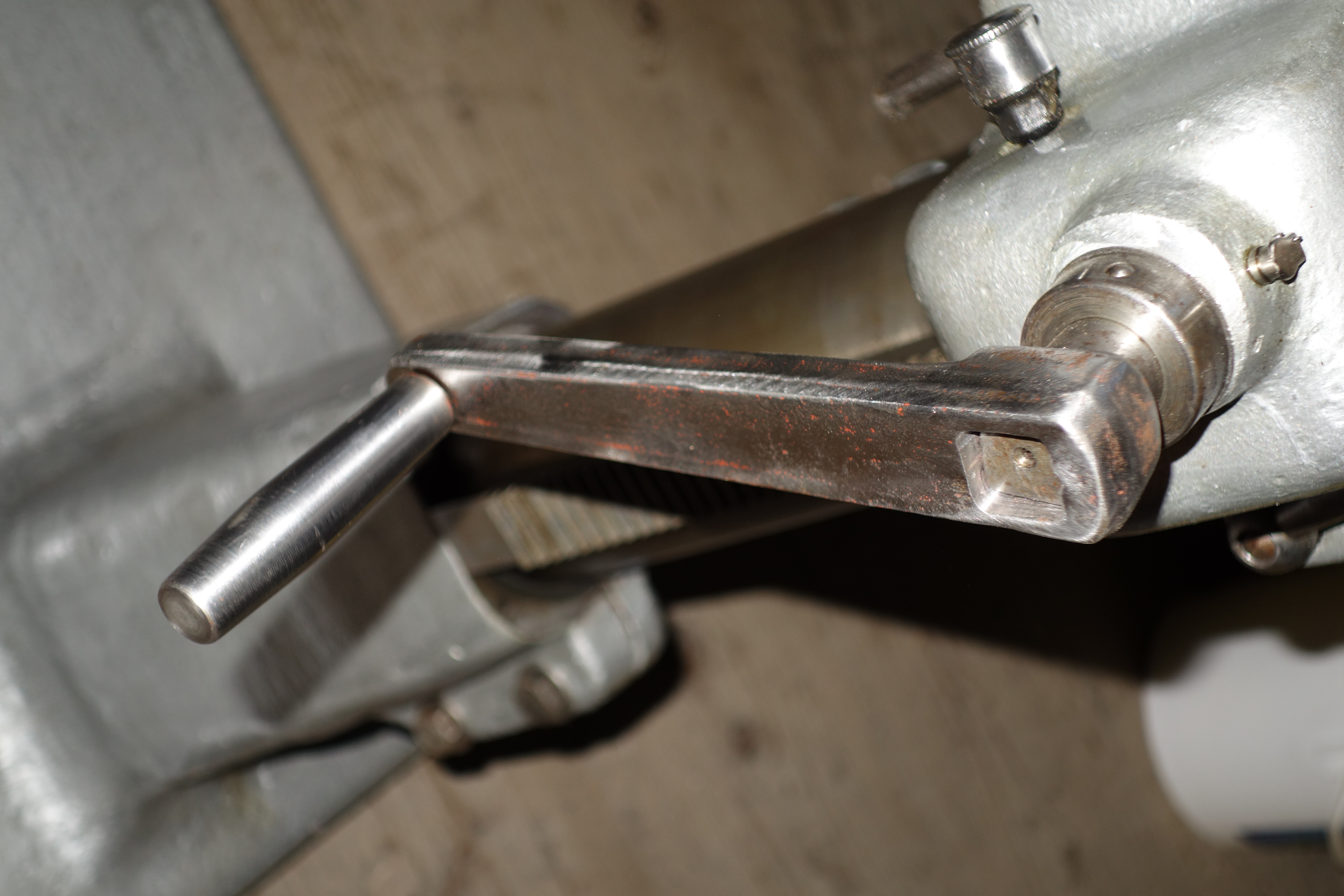

Tak hlásím splnění úkolu. Vrtačka je kompletně hotová. Motor je teda těžký jako kráva, zvednout ho s mojí vyhřezlou plotýnkou nešlo. Naštěstí byla ve stropě díra, dal jsem tam trámek s hákem, pověsil řetězový kladkostroj a šlo to. I tak dalo dost práce packy motoru zasunout do vedení na vrtačce, jsou tam minimální vůle. Ještě jsem si udělal kliku na zvedání stolu. Už jsem vrtal díru 23 mm, nemá to chybu.

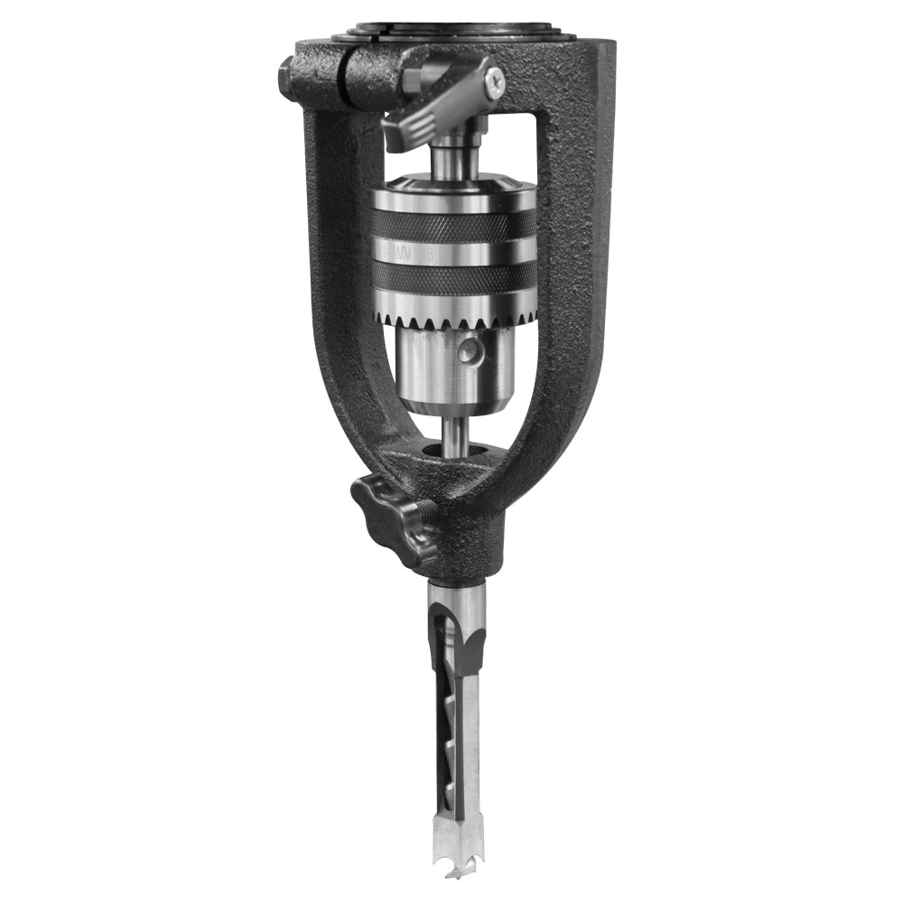

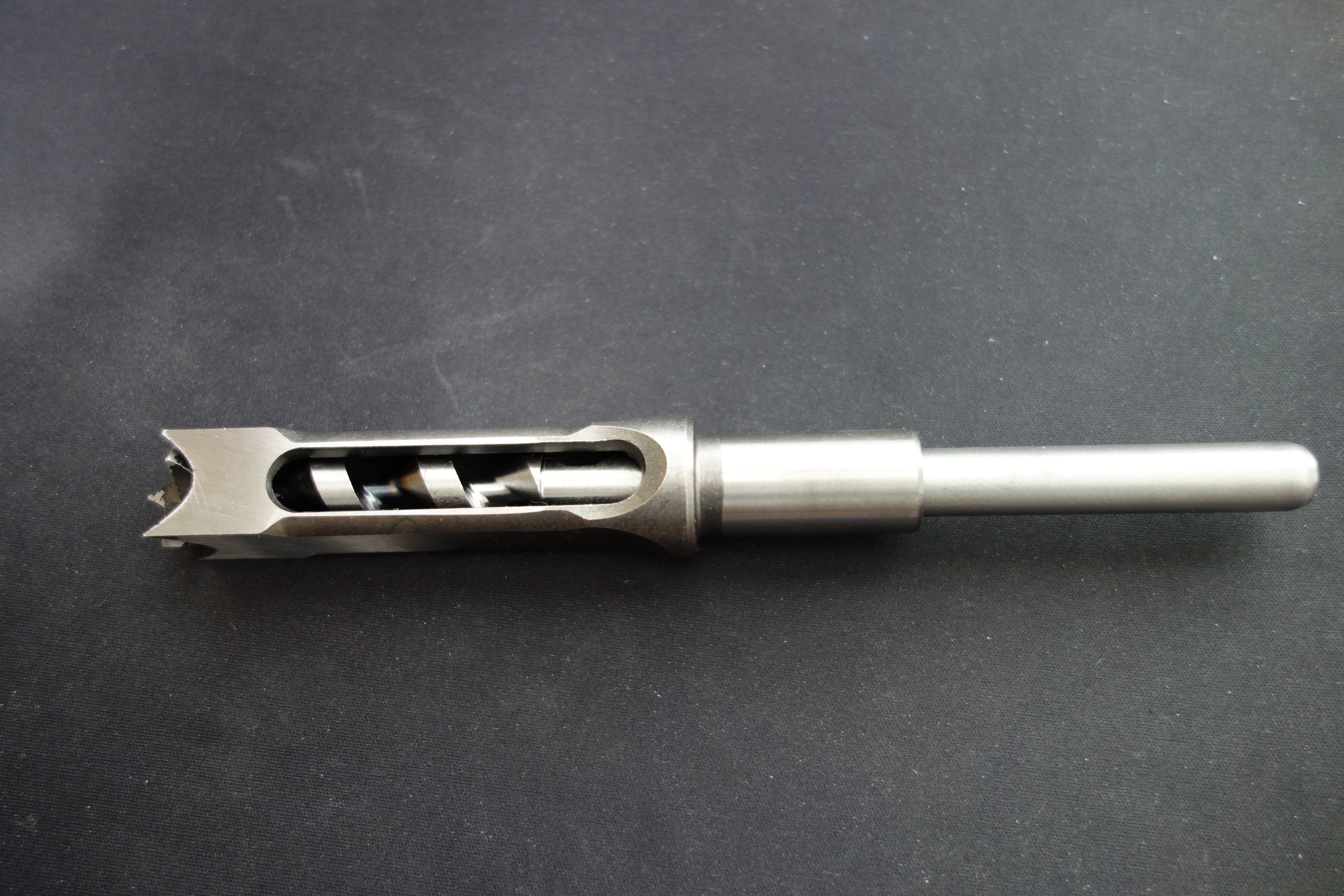

Chtěl bych si udělat dlabací nástavec. Nemáte s tím někdo zkušenosti? Abych se vyvaroval event. chyb. Inspiroval jsem se nástavcem, který se dá za nekřesťanské peníze dokoupit k vrtačce.
Z Aliexpressu jsem si levně koupil 3 dlabací vrtáky.

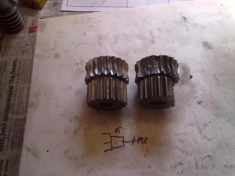

zdravím, dá se někde sehnat posuv soukolí ke stolu?
Mám vrtačku J.Volman víc na štítku není...
Zbýňa
Příspěvky: 2081
Registrován: 3. 9. 2010, 8:45
Bydliště: Čelákovice
26. 9. 2022, 4:38
Maximálně z nějaký naprosto stejný. To co máš na fotce je můj převod a nechával jsem si ho nově vyrobit.

potřebuji sehnat nebo vyrobit soukolí na posuv stolu. Mužu poprosit o onfo

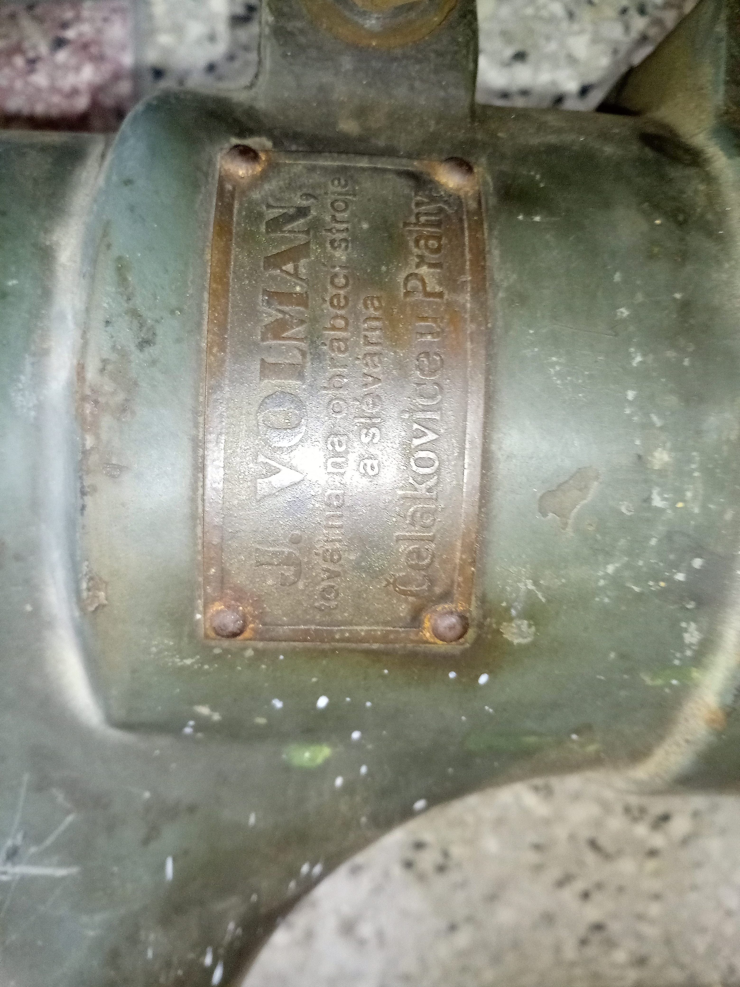

Dostal jsem zdarma stolní vrtačku Volman N0 ale není úplná chybí bubínek na vratnou pružinu a pružina . Byl bych moc vděčný zda by jste mohl poměřit rozměry toho bubínku t.j. vnější a vnitřní průměr ,vniřní hloubku na pružinu a výšku bubínku. Pružinu mám ale musím ji upravit dle bubínku. Stačí telefonicky nebo na email . -Za odpověď předem děkuji B. Kodýtek . b.kodytek@centrum.cz mob. 724513870
