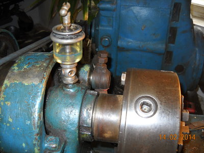

Za odkazy na literaturu děkuju. Povedlo se mi ve sklepě vyhrabat jednu kapací maznici. Původně taky z krásnýho stroje - moždíř a emulátor z chemické laboratoře. Maznička tam byla uřčená pro přesně kontrolované ředění. Na soustruhu poslouží neméně dobře ... Na druhou zatím chybí škvára.

bohužel asi v dosahu kliky od univerzálky nebude mít dlouhou životnost

Zatím je to dobrý a žádnou extra pozornost tomu věnovat nemusím. Páka kličky je o dost výš než vršek maznice, tak snad to nebude mít tak rychlý konec.

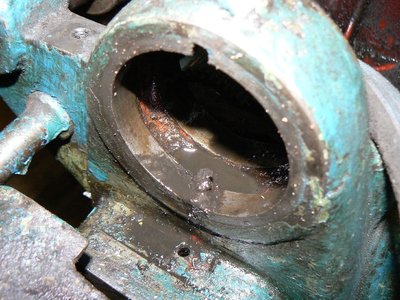

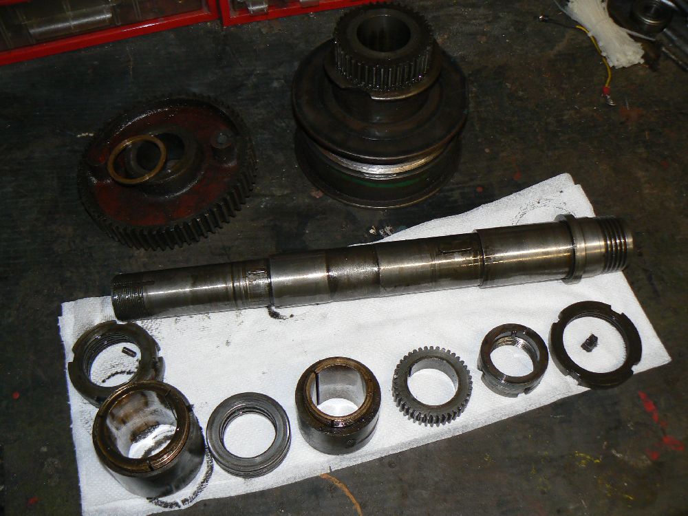

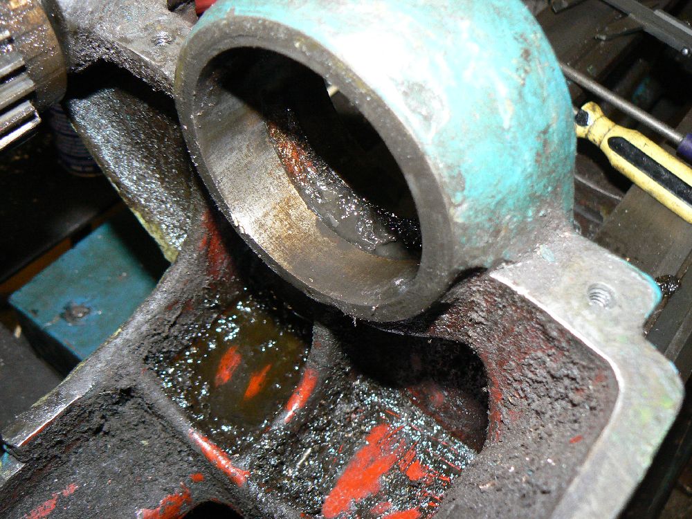

Tak mi nakonec nezbylo než jít do toho. Byl to boj, ale nakonec jsem to rozebral. Ložiska vypadají ok, uvnitř zásobníků na olej dost nechutnej bordel, stejně tak uvnitř tělesa vřeteníku. Celkově vypadá stav všech součástí docela v kondici.
Jinak jsem zjistil, že pod tou navařenou řemenicí mazací otvor není. Kluzné plochy jsou jen pod nejmenší a největší. Pročistím to, vyměním řemen (dávám variátor dolů) a zase to poskládám.

No bodejť, to si nic jiného nezasloužilo, než rozebrat, vyčistit, prohlédnout (zapamatovat), složit. Koukám , koukám, zda-li tam máš filcový knoty co by měly být skrz ložiska, a nebo už jsou v prachu a je to ten oharek co leží v tom uložení ložiska? Já tam mám oválné díry v dírách filc a ten to maže (taky). Nebo to máš jinak?

Jo, filc tam je. Má to tvar T nahoře hodně širokého (uvnitř ložiska). Dokonce to vypadá funkčně. Není to vůbec zapečené a uhlazené, takže to vypadá, že to někdo docela i mazal.
Mimochodem, když vidím ten systém mazání, tak mi přijde kapací maznice vcelku zbytečná. Naopak bych řekl, že je lepší nalít a zásoba se pak postupně "odsává", kapání je zde nanic, když to nekape rovnou do styku.

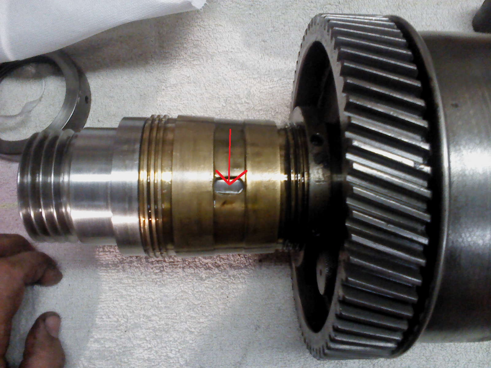

No ta podélná drážka je tam jednak proto, aby se tam ten olej tak nějak dostal, ovšem není to prioritní funkce, toho otvoru (aby stekl olej dolů stačí, že je to ložisko ve vnější drážce odlehčeno) ale hlavně proto, že zvrchu je to ložisko jakoby zajištěno proti radiálnímu pootáčení při štelování nebo pootočení u soustružení.
Měl by tam být zvrchu šroub, který to ložisko zajišťuje, v tom šroubu je pak otvor se závitem už pak na samotnou maznici, pokud tam byl v té oválné díře zvrchu filc, tak to tam strčil nějakej bembelín co se v tom hrabal
.podélný je proto, že se to poudro čas od času prostě poladí v tom kuželu aby se zmenšila radiální vůle, SZ fifík
na mazání bylo ve většině případů vždy vzlínání oleje do ložisek u těchto soustruhů
......pokud je tam toho oleje hodně teče to ven z ložisek pod vřeteník

Teď nevím, zda-li jsme se správně pochopili, v mém případě ta oválná díra vychází na spodek ložiska-tam filc patří, ve vrchní části ložiska-trochu šikmo do boku je v ložisku klínová drážka s klínkem, který je přitahován šroubkem a zpevňuje to ložisko, a ze zhora na to celé kape olej z maznice-o které si také myslím že nemusí být kapací, protože olej "obteče" ložisko venkem, zůstane dole pod ložiskem a odtuď vzlíná dovnitř. Jo a ještě je někde v tom ložisku drážka pro malý klínek, aby se zajistila správná poloha při montáži. Možná to má Fifík jinak?

Já mám v litinovém domku vřeteníku vloženou ocelovou vložku, ta má po obvodu shora dolů drážku, kterou stéká olej do vybrání dole v tělese vřeteníku (zásobník na olej). Na vložce dole je oválná díra kam kouká "knot" toho filcu. V ocelové vložce je samotné ložisko které má na spodní straně díru a ta uvnitř ložiska přechází do podélné drážky, která je taktéž vyplněná filcem - zde dochází k mazání.
Sestava pouzdra a ložiska je nahoře perem pojištěná proti pootočení vůči tělesu vřeteníku.

jojo i tohle je samozřejmě jedna z variant, takhle to je např u mn80 a jistě i spousty jiných soustruhůfidel47 píše:trochu šikmo do boku je v ložisku klínová drážka s klínkem, který je přitahován šroubkem a zpevňuje to ložisko, a ze zhora na to celé kape olej z maznice-o které si také myslím že nemusí být kapací, protože olej "obteče" ložisko venkem, zůstane dole pod ložiskem a odtuď vzlíná dovnitř. Jo a ještě je někde v tom ložisku drážka pro malý klínek, aby se zajistila správná poloha při montáži. Možná to má Fifík jinak?
