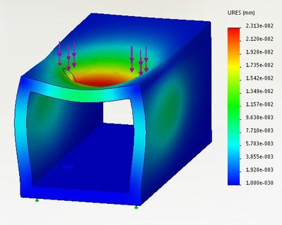

badina
Příspěvky: 172
Registrován: 5. 11. 2014, 6:38
19. 1. 2015, 1:25
Neprohýbají se ti ty jekly když dotáhneš ty šrouby?
Jekl 50x50x5 zatížení v ose šroubu M8 100Kg
