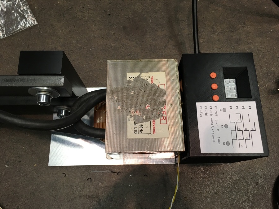

Ajtak neviem co s nou, je to len take lepitko. Bodovku nepotrebujem, ale ked uz mam tu zvaracku, tak by som to skusil. Mam aj nejake original bodovacie elektrody. S MOTom som sa raz hral a prislo mi to slabe, na to jadro sa bohvieco nevojde. Ma to tak 1kw a zvaracka by mohla mat tak aspon 2,5kw a viac miesta na jadre, tak by to mohlo ist. A malo by to aj regulaciu tou medzerou v jadre.

Dal si mi napad co so starou zvarackou. Vykon je regulovany medzerou medzi plechmi. Vysekal by som sekundar a nahradil par zavitmi niecoho. Coho odporucas? Myslim prierez a kolko zavitov? Myslis ze to pojde?
Aj tak neviem co so nou, takto by mohla posluzit.
Príma, mám u tebe pivo :)
Mezeru v jádře zruš, tu nepotřebuješ. Regulace se dělá u takhle malejch bodovek časem. (Časem se reguluje i u velkejch, ale tam to nemusí stačit). Dělá (dělalo, zabýval jsem se tím mnogo let tomu nazad) počítáním sinusovek z 50Hz. Mám to postavený na PICu, nastavím si na BCD přepínači počet pulzů (1-99), čili čas do 2s, když PIC dopočítá do nuly, tak to vypne. Původně jsem počítal se stykačem, ale během těch mnoha let se objevily SSR relé, tak to spínám tím.
Těch mých 2x75 mm2 se při bodování ani neohřeje, takže by asi stačily i tobě. Původně to byl svařovací kabel k triodyně, kterej jsem oloupal z izolace a natáhnul jsem je dva paraleleně do kevlarový (?) punčošky. Mezizávitové napětí je nic, tam nic nehrozí, ale nesmíš to přehřát, abys tu izolaci neroztavil. Mám tam naprázdno 2V, což není moc, ale víc se tam bohužel nevešlo. Chtělo by to aspoň 4V, to už by bodovalo luxusně. Na třímilimetrovej plech při napětí 2V to musím nechat běžet celý 2 vteřiny.
Doporučuju, až vyhodíš sekundár, tam dát pár závitů jakýhokoliv drátu a změřit napětí, podle toho pak vybrat definitivní sekundární kabel. Viděl jsem i návody, jak borec rozpitval kabel 4x4, odizoloval několik mnoho metrů lanek 4mm2, stočil je paralelně, omotal izolací a to tam navinul. Proč ne, když máš levné zdroje.

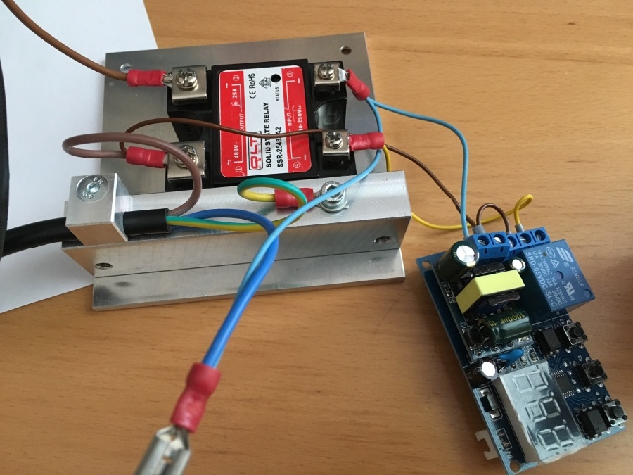

jinak já na to koupil čínský časovač s relátkem a k tomu SSR relé spínané 230Volty (abych nemusel řešit zdroj pro spínání SSR)

pafik píše: 30. 5. 2019, 8:43 ... se objevily SSR relé, tak to spínám tím...
chb píše: 30. 5. 2019, 10:48 ... a k tomu SSR relé spínané 230Volty ...
Nevyhazuje vám to pojistky s tím SSR?
SSR jsou většinou dělané tak, že spínají v nule (ne všechny, ale hodně z nich). A pro spínání trafa je zrovna sepnutí v nule to nejhorší možné.
Proto se dělají speciální SSR pro spínání transformátorů, které spínají naopak v maximu.
Jestli někdy vyšetřím čas a konečně slepím nějakou to bodovku, tak pro to udělám časování s procesorem a pomalým náběhem (něco jako Slow Start).
Tak kdyby pak měl někdo zájem, může ho mít taky.
Ale do té elektroniky se nebudu pouštět dřív než překonám své úzké místo, tj. mechaniku.
chb
Příspěvky: 3916
Bydliště: Havl. Brod
30. 5. 2019, 4:53
mýmu SSR to zatím nikdo nevykecal - a tak pojistky nevyhazuje :-)
ale proč se trafo nesmí spínat v nule ?
30. 5. 2019, 5:03
chb píše: 30. 5. 2019, 4:53 ale proč se trafo nesmí spínat v nule ?
Může (máme demokracii).
Ale má nejhorší průběh náběhového proudu, tj. největší proudovou špici a nejdéle trvající.
pafik
