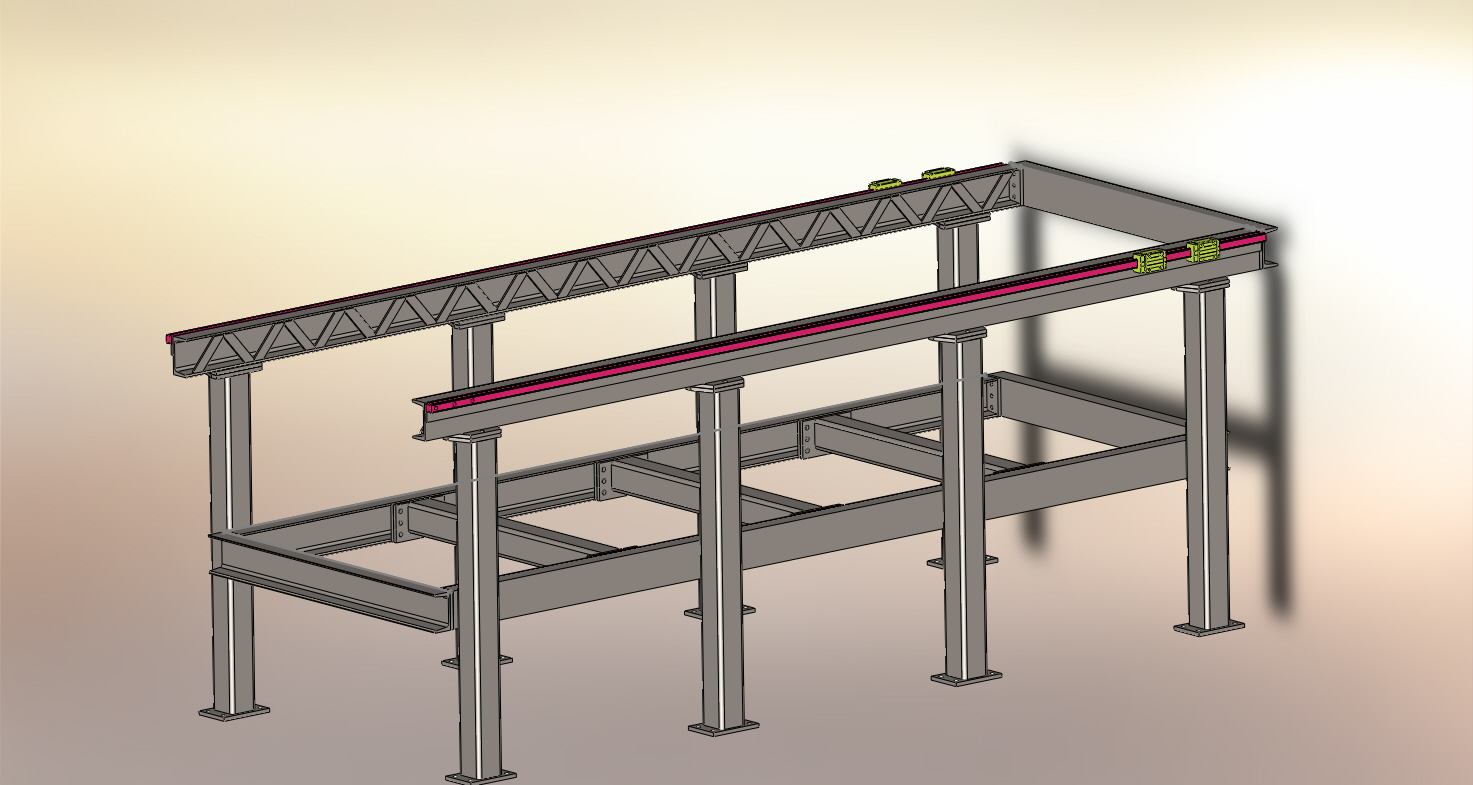

Ahoj zkresluji počátky nového stroje a tak se chci optat co si o tomto myslíte... vše beru ... díky moc

proč místo toho vyžebrovaného Učka nepoužiješ obdélníkovej silnostěnej jakl? než tohle zavaříš tak zestárneš :D a výslednému pnutí to taky moc nepřidá, pak to budeš žíhat a obrábět nebo co?

ponevazd to chci nechat vyžihat a poté nechat vylejt polymerbetonem.

jak je to velký?
to jako polymerbetonem jen ty I-čka? tak stejná otázka proč nezalejt obdélníkovej jakl? :D, já v tom prostě nevidím mimo složitosti žádnou výhodu.. nicméně třeba se vyjádří někdo další..

rozněry 2750*1000 výška 1000.
myslím že v tom je výhoda, žádné radiusy na jeclech. silnějsí stěna, a podle mě se muže jeckl vnitře mít tendenci rozechvět.Ale to je asi blbost. a pak pri obrábění se to bude chovat daleko lepe.

a ty plochy pro lineary se budou ještě frezovat? protože ty budou skroucený jak had po tom vyváření , a to frezování této konstrukce taky nebude žádná sranda , osobně si myslím že ten polibeton nebude mít moc velký efekt v této konstrukci , sylnostěnný jekl by se choval podstatně lépe
a prušvih bude ta otevřená přední stěna

Ano to je samozdřejmostí. v praci mame 5 osu 4500*2500*1200 tak to na tom okutame.

nějak si nedokážu představit jak tuto konstrukci spolehlivě obrobit , jak to upnout? když se to upne za nohy a bude se obrábět dosadová plocha pro linear tak se to rozechvěje jak ratlík

asi by bylo vhodnější udělat holý vyztužený rám pro stroj a pod něj samostatně stůl , rozhodně by se ten rám lépe obráběl ,
ale nevím jak bude vypadat celý stroj

s tim se lae važou dalsí věci převážení ustavení a tak ... toto mi prijde lepsi řešení ....

ber to jen jako návrh , ale zvaž ještě vypuštění těch žeber v tom cečku
hodně se ti to bude kroutit

mysliš že to bude mít tencenci cestovat po vyžíhání a přefrézování ??

po žíhání by nemělo ale více méně stím budeš mít dost práce a efekt nic moc ,
ten předek můžeš nějak zavřít? nebo dát vzpěry od zdola uprostřed směrem šikmo nahoru do stran?
protože tam by se ti to dost kroutilo
