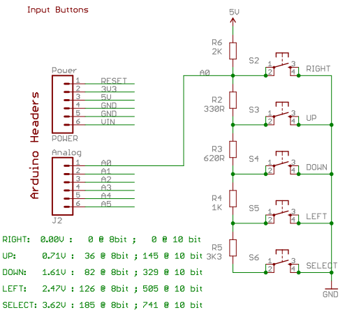

Vidím správně na fotce Arduino UNO s deskou LCD Keypad?
Pokud ano, zkoušel jsi tento
Kód: Vybrat vše

  int ADC_value = analogRead(A0);
  if (ADC_value < 50) Pressed_Key=Key_Right;
  else if (ADC_value < 180) Pressed_Key=Key_Up;
  else if (ADC_value < 330) Pressed_Key=Key_Down;
  else if (ADC_value < 520) Pressed_Key=Key_Left;
  else if (ADC_value < 830) Pressed_Key=Key_Select;
  else Pressed_Key = Key_None;

Grad
Příspěvky: 2109
10. 1. 2016, 5:46
Pokud je to "odporem" k ruštině, to je to nejmenší - kod je přehledný a existuje translátor... pokud je to odporem ke všemu Ruskému, tak tomu rozumím...
Jinak tlačítka jsou řešena odporovým děličem a čtením napětí na A0 nějak takto:
Podrobněji je to tady: http://www.dfrobot.com/wiki/index.php/A ... DFR0009%29" onclick="window.open(this.href);return false;
proto doporučuji zkontrolovat použitou verzi desky s tlačítky viz. vzorový kod v odkazu a případně to zrevidovat v kodu od rusa.
Jinak pro překlad kodu a nahrávání na čip používám verzy Arduino 1.6.5 a ta s interpretaci kodu problém neměla, v čemž by také mohl být problém...
Otázka motoru a jeho zvládání či nezvládání šroubu posuvu je spíše věcí mechanickou-převodů nebo věci dimenzováni krokáče a odpovídajícího driveru i napájení, pokud bude odzkoušenej SW běhat s mechanicky odpojeným motorem, tak pak bych řešil toto.
