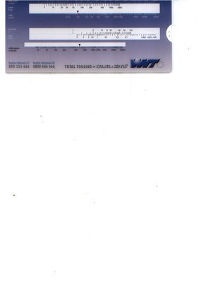

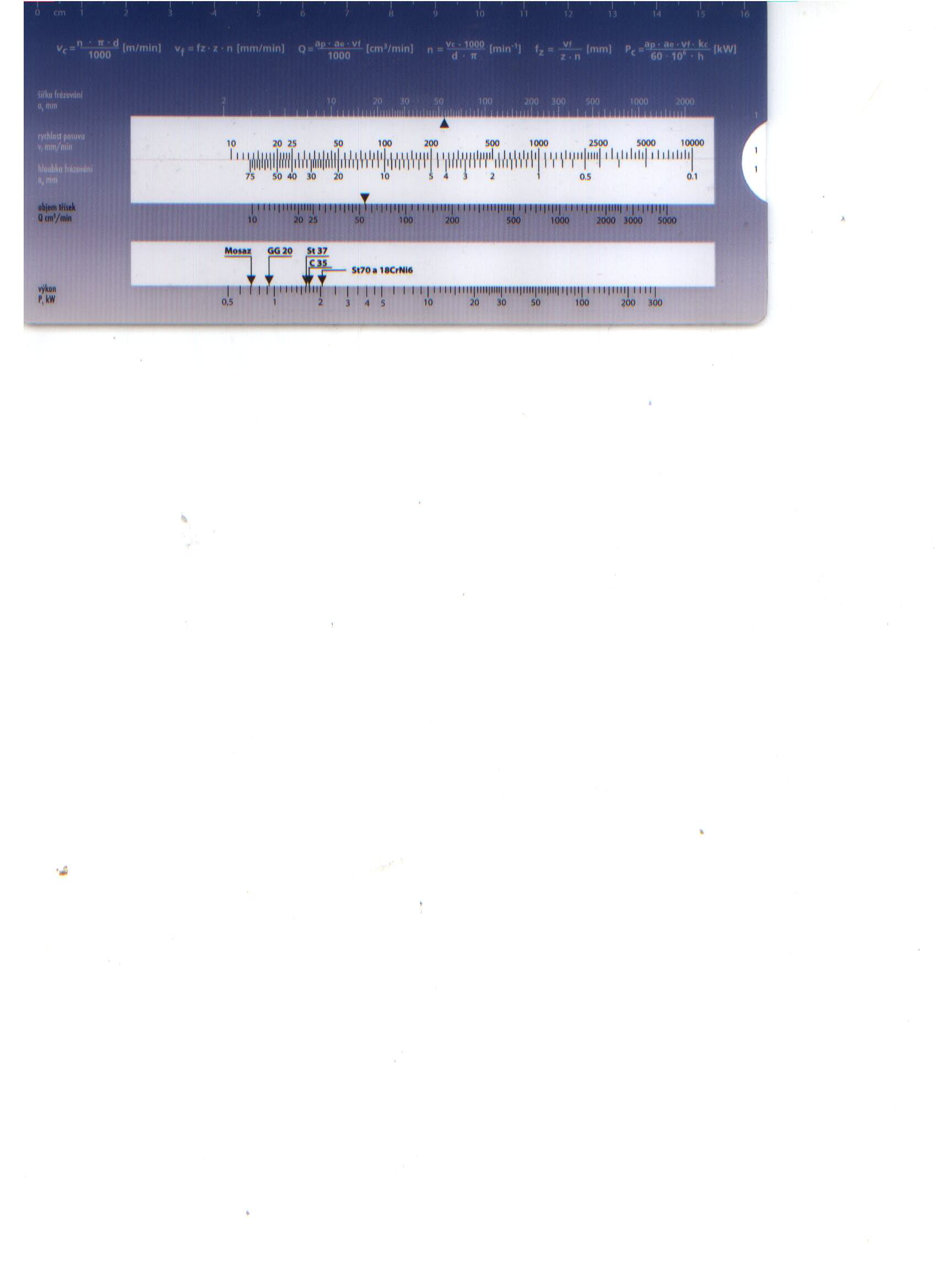

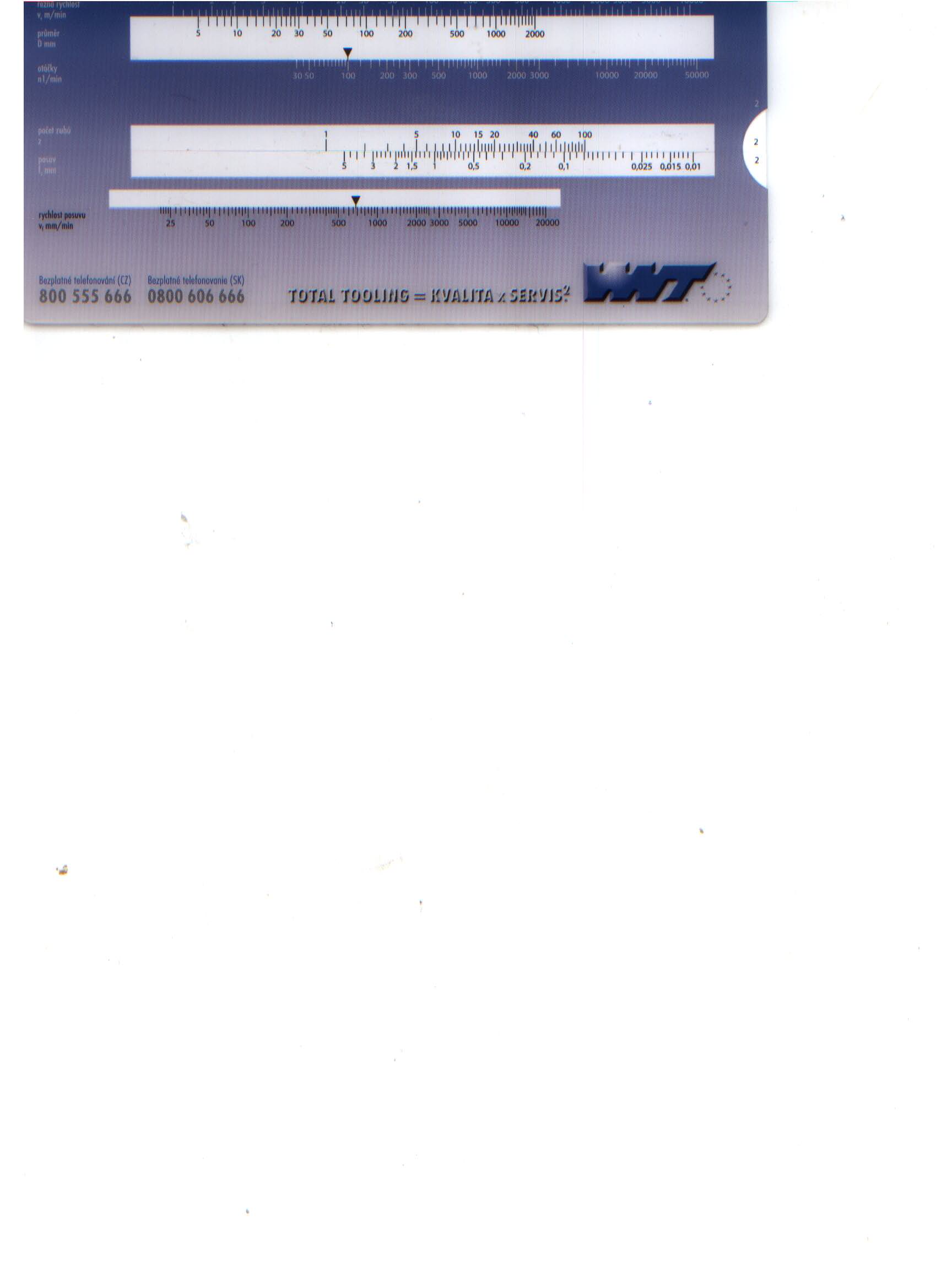

WNT na to ma takovou posuvnou kalkulacku
hodilo by se udelat neco podobneho v podobe pdf kde by si to kazdej vytisknul a slepil a hned by vedel jak mu to vychazi
hlavne by pochopil ty vztahy
1ks beru na ukazku do lomnice

Příspěvky: 23414
23. 8. 2015, 8:40
no ono to s tim vykonem neni az tak jednoduche
jeden by rekl polovina a je to v suchu
dobre tak vezmu polovinu vykonu
vyjde mi treba ze to bude v obdelnikove kapse 10tkou valcovkou jezdit uber po 2mm
nojo ale co v rohu kde se mnohonasobne prekroci styk nastroje s materialem oproti tomu kdyz se bere bok te kapsy
jinak prikladam to pravitecko
