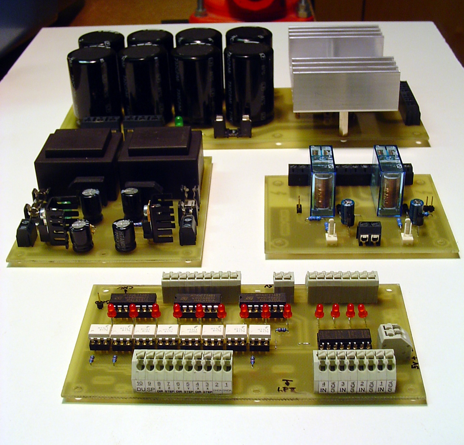

Tak jsem zase kousek pokročil, a mám již osazené a oživené desky plošných spojů.
Nyní mě čeká najít vhodnou skříňku a udělat kabeláže. Jak bude co k nafocení tak to zde umístním.
A teď pár fotek(doslovně); Deska zdroje motorů, deska zdroje LPT opto-oddělovače a reléové desky, reléová deska, LPT opto-oddělovač:

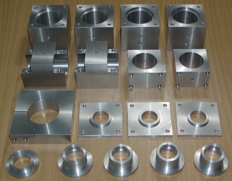

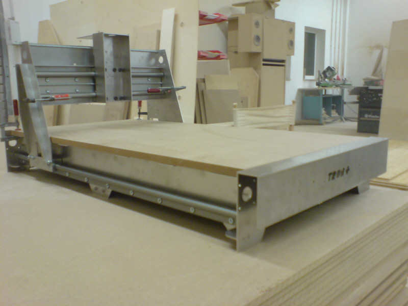

Také už jsem pomalu ale jistě u shromažďování materiálu. Plechy mám vyřezané z nerezu (u mého dodavatele jiný materiál totiž na mašinách nechtějí dělat, ale cenově mě to vyšlo snad levněji než obyčejný plech).
Motory objednám příští týden, až budu doma z dovolený.
Dnes jsem objednal u Krutora soustružené díly. Protože jsem se nakonec rozhodl pro TRON Plus, tak jsou tam ty Trapezmuttergehaeuse trochu jiné.
Z hlavních dílů mi tedy schází pohybové šrouby, spojky a desky tištěných spojů.
Už se těším, až to budu dávat do kupy
Konstrukci chci svařit - jen body, ale objednal jsem pro jistotu i lepidlo a asi to udělám jako Wolf - lepení + sváření. Nerez je na svařování trochu kritičtější, ale snad to zvládnu

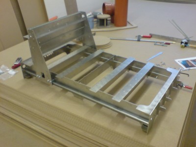

Malá poznámka pro ostatní. Pokud budete konstrukci spojovat bodovými sváry, tak to lepidlo není vůbec potřeba. V nerezu nevidím problém, pokud budeš svařovat metodou TIG, tak si myslím dokonce paráda. Je nutné se vyvarovat dlouhým průběžným svárům. Stačí opravdu jen "bodovat".
Harry, promiň, myslel jsem, že z mých dřívějších popisů jaksi mezi řádky vyplynulo, že to lepidlo je zbytečné. Ale máš už podle všeho lepidlo objednané. Pokud to jde tak tu objednávku zruš, jsou to zbytečné náklady navíc.
Malá rada pro ty, kteří budou lepit. Aktivátor nutný, lepidla velmi, ale opravdu velmi málo, řekl bych takřka nic, jinak se nedočkáte uspokojivého zaschnutí. Osobně vyzkoušeno

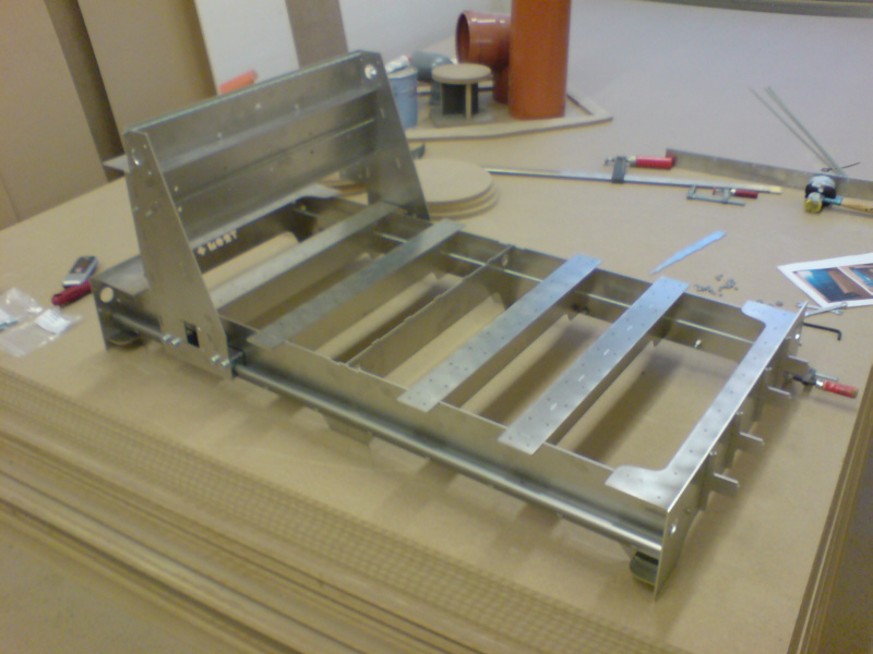

Budu svařovat TIG a mám nějaký ten rok zkušeností se svařováním nerez plechů. Vařil jsem ale nejvíce 2mm. Přezto by to neměl být problém
Lepidlo se mě hodí vždy. Dělám Auto HiFi zástavby do aut a tak jej určitě uplatním.
Zkoušel jsem sestavit vozík na Z ose a jde to opravdu celkem ztuha, takže pár bodových svárů by to mělo v pohodě udržet. Strach mám ale z X osy - tam to bude asi nejvíce namáhané a na té délce se také nejvíce projeví jakákoliv nepřesnost. Nejdříve si vše sestavím bez lepení a sváření a podle toho jaká bude tuhost celé konstrukce, tak se rozhodnu kolik svárů je potřeba.
Bohužel stavím vše jako naši bývalí sovětští soudruzi - raději 1mm materiálu a jeden svár navíc - hlaně to musí vydržet

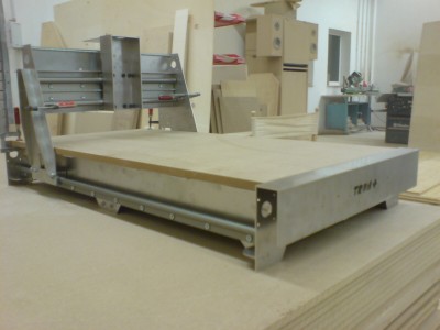

Já jsem osu X nelepil vůbec a drží ... K tuhosti na ose X je nutno připočíst nezanedbatelnou tuhost poměrně hustě šroubované MDF desky stolu.
Sestavení jednotlivých os jen tak na "sucho", rozhodně doporučuji. Člověk tak předejde drobným nesrovnalostem. Taktéž doporučuji překontrolovat všechny otvory pro šrouby. Já to převrtával až při montáži a rozhodně by to šlo lépe ještě před svařením či slepením a hlavně nalakováním
. V mém konkrétním případě byly problémy s většinou děr pro šroubky M5.

Ta MDF deska mi ještě vrtá hlavou. 19 mm MDF mám dost, ale chtěl bych, aby byla snadno vyměnitelná, nebo udělat základní desku např. z pertinaxu a na ní přidělat slabší z MDF, u které by nevadilo, když do ní "zajedu" a která by se dala snadno vyměnit.
Hrany a díry určitě překontroluji a podle prvních dojmů budu muset dobrušovat a dopilovávat. Některé díry mají "hrbolky" od nepřesného pálení - asi vysoká rychlost a špatně rozvržený postup pálení.

Též jsem o té desce stolu z MDF podobně uvažoval. Vyřešil jsem to tak, že jako hlavní desku jsem použil MDF tl. 16mm a na ni budu dávat MFD tl. 8mm jako výměnnou. Těch 5mm co mi ubude z osy Z mně snad nezabije.

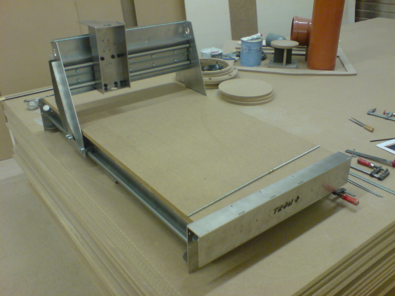

Proto jsem nakonec zvolil Tron Plus. Celkově je větší (X-1000mm, Y-490mm, Z-100mm) a hlavně pod Z by měla být průchodnost 100mm (Tron má jen 50mm a z toho se mi už nechtělo obětovat ani mm).
Poku někdo chce stavět Tron Plus, tak podklady jsou zdarma po zaslání licenčního čísla na TRON.
Více zde: http://www.cnc-hotspot.de/index.php?pag ... hreadID=32
Další varianta je stůl z hliníku s T profilem. To je ale Stage2 - nejdří se naučím dělat na MDF
