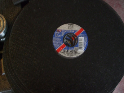

Mám jeden dotaz. Kde se dají koupit řezací kotouče (bakeliťáky) s otvorem 20mm a šířkou 1-2mm? Marně koukám po internetu i strýček Google zklamal. Potřebuji je do BN 102 na dělení Radeca.
Díky za nasměrování.
Příspěvky: 7576
26. 11. 2020, 7:21
použij kotouček do flexy
běžně jsou k mání tl. 0,8 a 1mm, pr. 115 nebo 125mm
za 30,- a tak v každém železářství
řeže to výborně
jen to má díru 22,2mm, musíš si udělat redukci nebo středící kroužek

Moje zkušenost - tyhle laciné neřežou nic moc, vyplatí se si připlatit,
ono se zdá 90.-Kč za kotouček moc, ale on dost vydrží, a řeže jak čert,
a na radeco jedině speciál na nerez,
ty laciný radeco víc pálí než řežou.

Já mám v nástrojovce s kotoučky do flexy špatnou zkušenost. Při 5000 ot. neřežou a je to "o hubu" to tam tlačit". Nicméně typů a hlavně výrobců je spousta, tak třeba to s jinejma jde. Radeco řežu popsaným kotoučkem pomalu rozbruskou. Pořád měnit polohu kotouče a nevalit to.

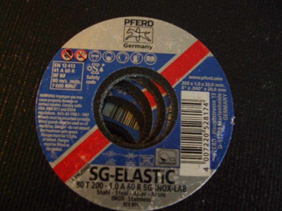

Používam tieto, majú otvor 20mm, režú celkom slušne. Akurát ten vonkajší priemer 200 je niekedy až moc velký. No vyrobil som na ne prírubu na flexu, trochu ich tam zoderiem, a potom ich použijem v nástrojovke. Myslím, že som ich kupil nikde na nete.

Kupuju milimetrove 125 od hilti, cenovy rozdil neni zas tak velky, vyhadal jsem si 20 procent slevu, a co vydrzi je nesrovnatelne. Nemam je tedy do masiny, pouzivam je ve flexe, ale jeste se mi nestalo ze by se trepil nebo zlomil.
