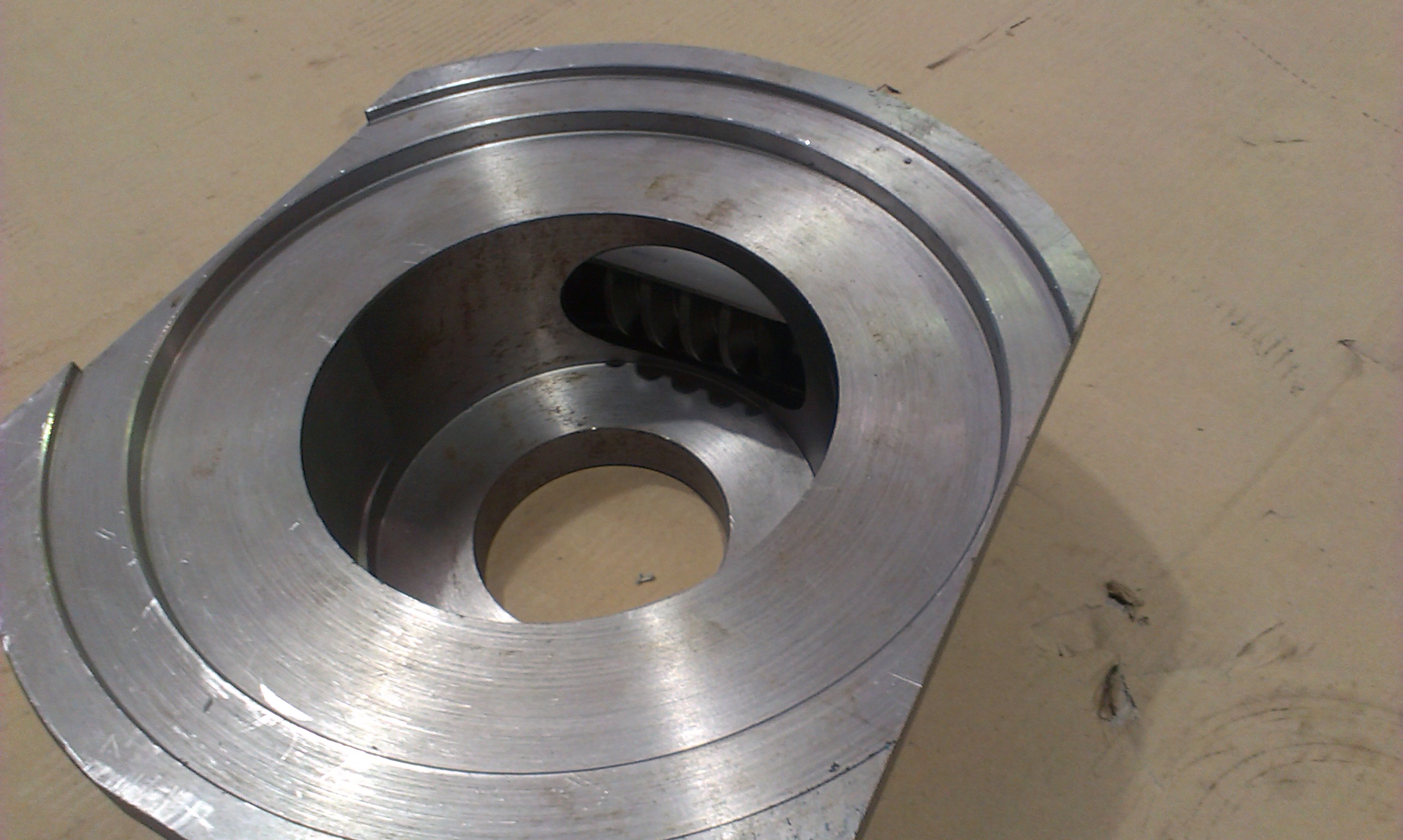

šnekové soukolí set

Mohl bys ten převod nafotit ? A jakou má vůli ?

No nafotit vám to nemůžu protože jej ještě nemám :evil:
Ale počítám s tímto soukolím jestli vám to pomůže?

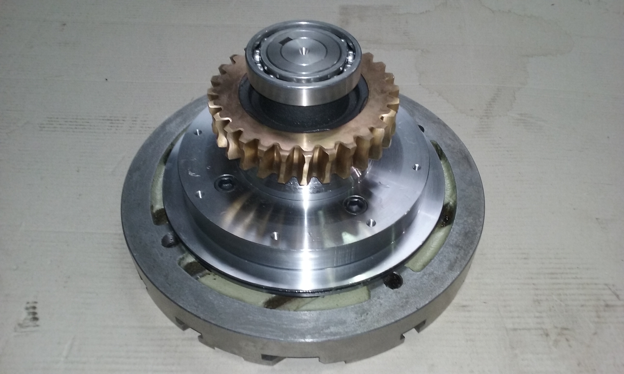

Tak přídržný kroužek už je také hotov

Tak kolo už je na místě :D

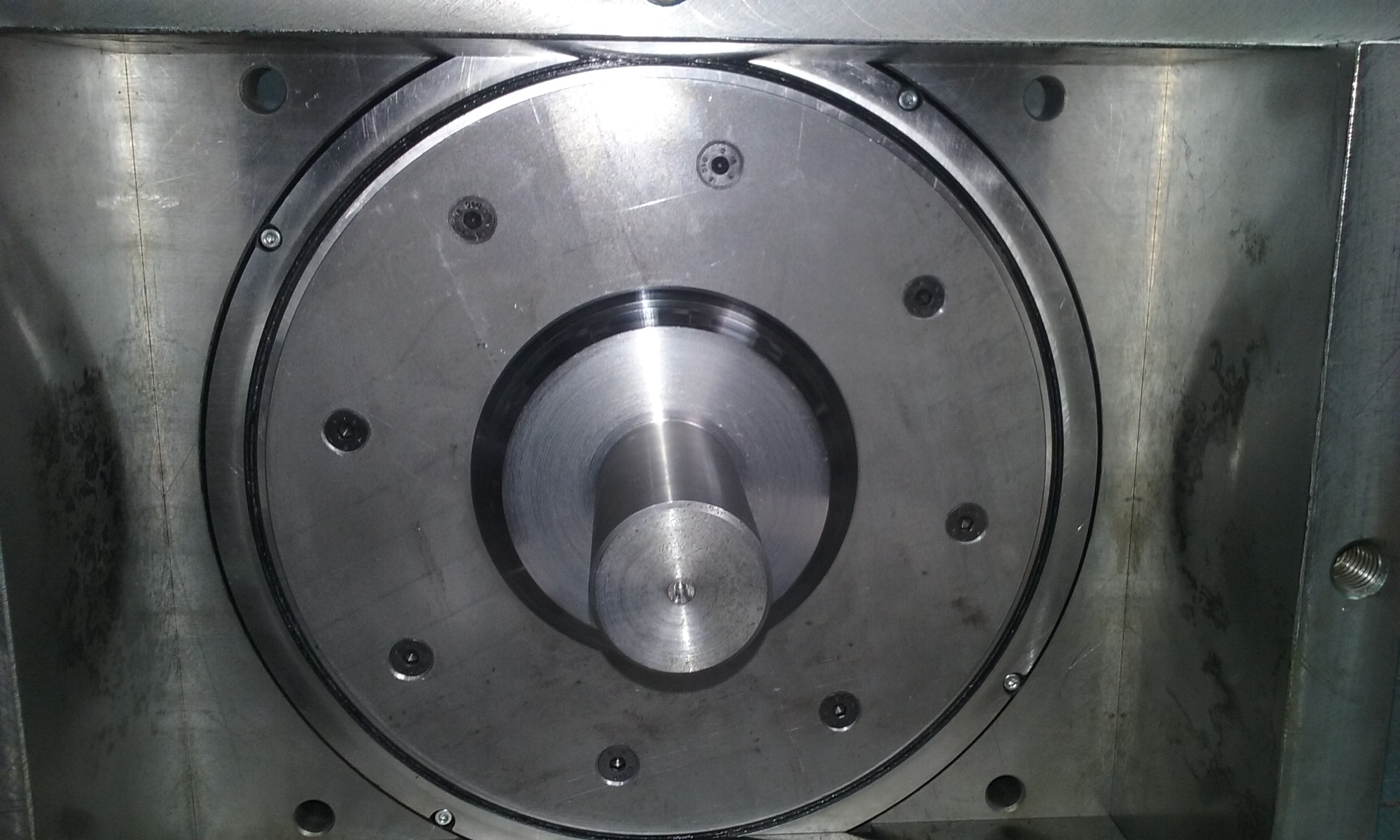

No nakonec jsem to vyřešil tak že jsem použil průmyslovou převodovku
Nalisoval jsem kolo na hřídel a nechal jsem to project na odvalovačce abych měl jistotu že kolo běží :D
Příspěvky: 10230
19. 6. 2015, 10:54
to není špatný, převodovka se dá vydražit tak do litru a cena bronzu na kolo bude možná víc . :wink:

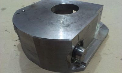

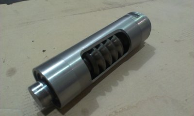

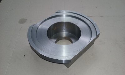

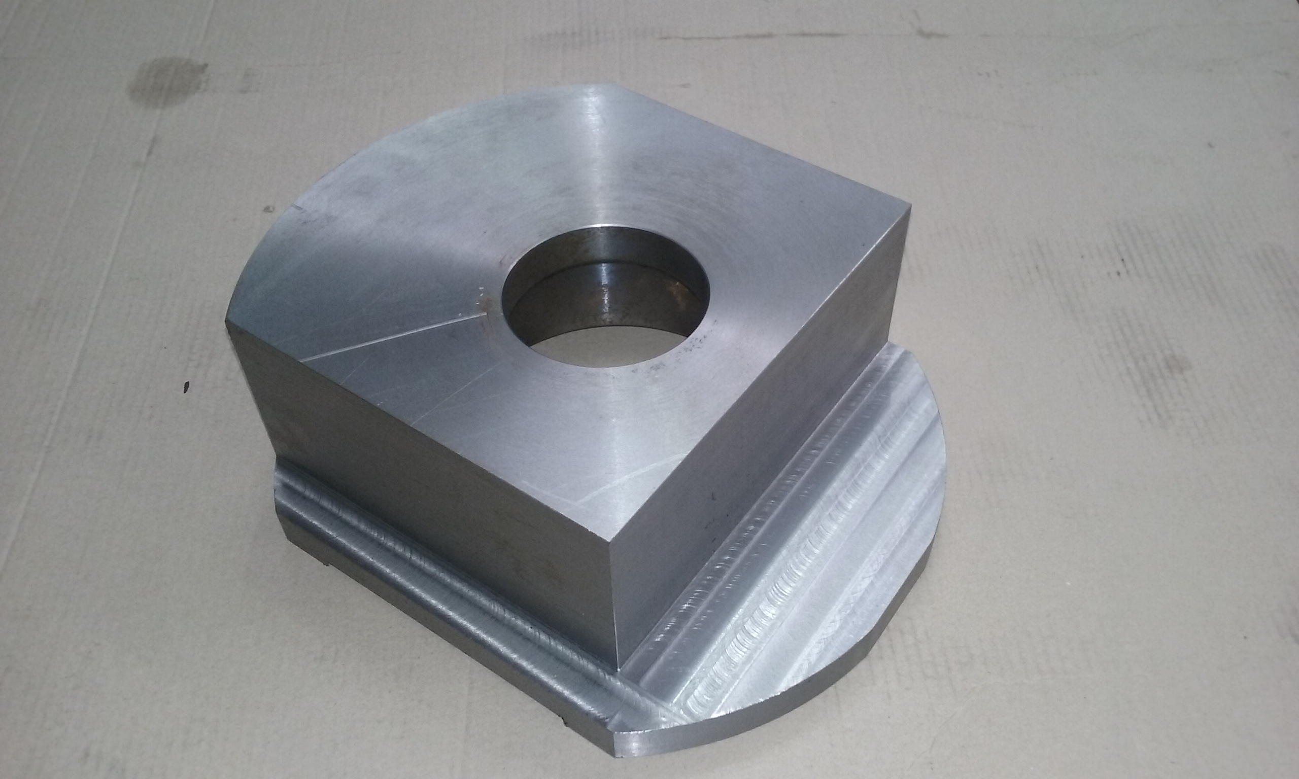

Teď tvořím obal převodu ve kterém bude uložen šnek
Monteg
Příspěvky: 1513
Bydliště: LOUNY
15. 10. 2015, 12:20
Tak zase kousek :D
