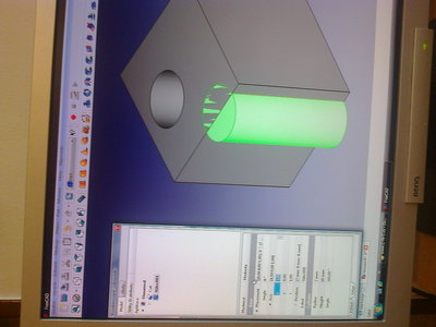

Včera jsem zkoušel udělat složitější kus a vidím to tak na půl roku učení aby to člověku šlo trochu od ruky.Po zvládnutí základů to asi bude chtít osvojit i nějaké ty zjednodušující fígle,dělat třeba 50 děr po jedné,to už je lepší to v g kódu napsat rovnou.

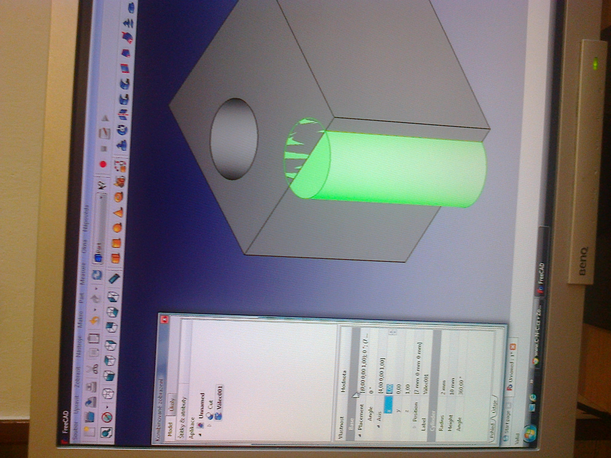

Narazil jsem na další zádrhel:nejde mi rotovat s osou objektu-v tomhle případě potřebuju ten válec otočit osově o 90st. abych udělal díru o 90st. pootočenou vůči té první...

Tam jak jsi je okýnko "Angle" tam zadej úhel o který chceš otočit .
V "Axis" vyber osu kolem které se to má otočit.
Výběr provedeš tak že změníš nulu na jedničku.
Jde osy do sebe i kombinovat, ale to zkus až později.

Aha,díky.

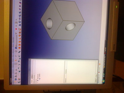

Ve freecadu se mi podařilo pohnout s objektem v "cut" (posunout díru) ,tak mám radost že jsem na něco taky přišel sám :D .

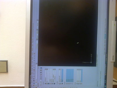

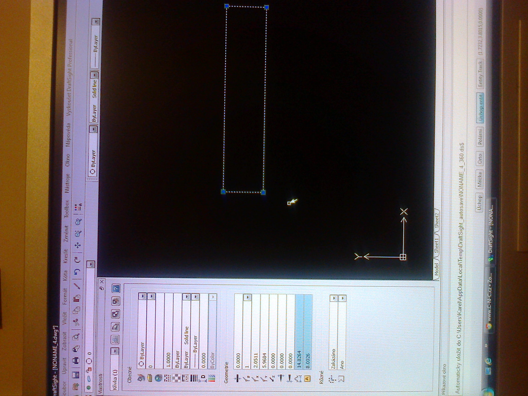

Tak v draftsightu se nemůžu hnout už vůbec... :D
Poradí někdo čím začít?
Neumím ani otevřít tabulku do které se zadává rozměr obrazce,neumím zobrazit síť...
A se.. mě to černé pozadí. :D

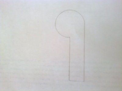

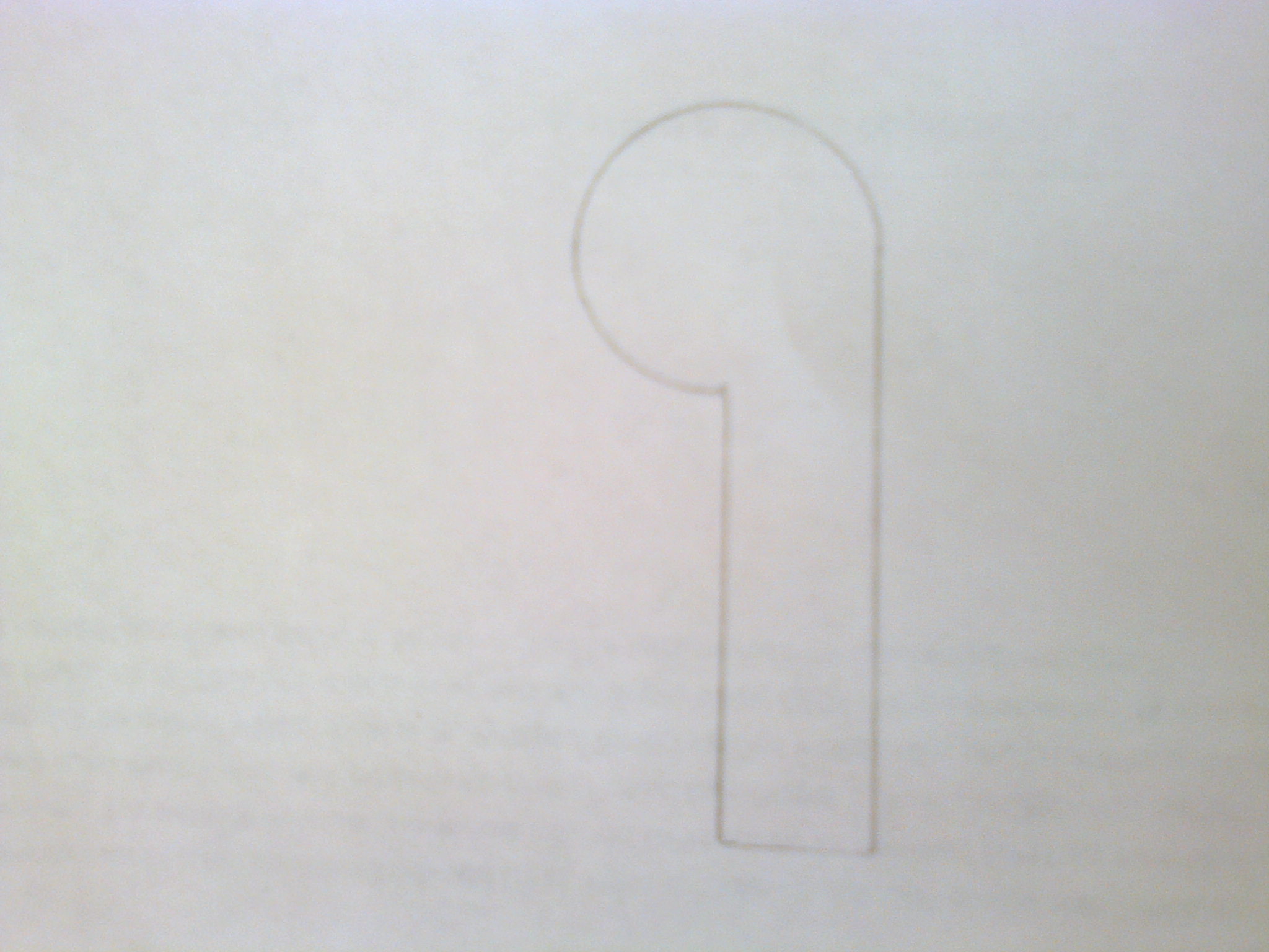

Jak bych měl začít když chci nakreslit tvar viz foto?
Díky

I zde vede jistě několik způsobů jak se dopracovat k výsledku :-)
karelsklo.mov
(4.4 MiB) Staženo 463 x

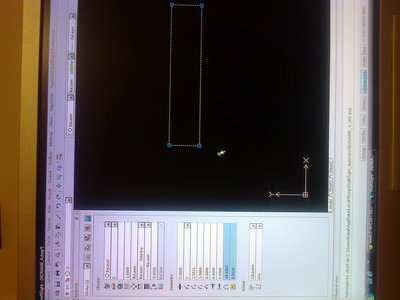

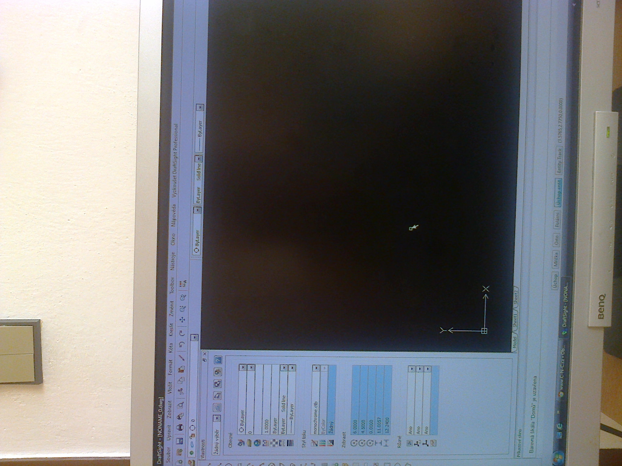

Tak díky videu jsem zjistil že pro zadání rozměru objektu je třeba kliknout na jeho konturu.
Nevím ale jak ho "stabilizovat",při kliknutí např do kreslící plochy se mi objekt schová a nevím jak ho zobrazit... :(
A jek se dá prosím odstranit objekt který tam nechci mít?

Odstranit: Označit a klávesa "Delete" :-)

Jestli se ti něco ztratilo, tak je spousta možností, vzhledem k tomu že u tebe vidím nějaký modrý čtvereček tak by se ti mohlo podařit tomu něčemu omylem dát tak malý rozměr, že se ti zdá že zmizel.

Aha,když jsem zaroloval myší tak se to vylouplo z toho čtverečku.
Takže mám asi blbě nastavené nějaké základní měřítko.

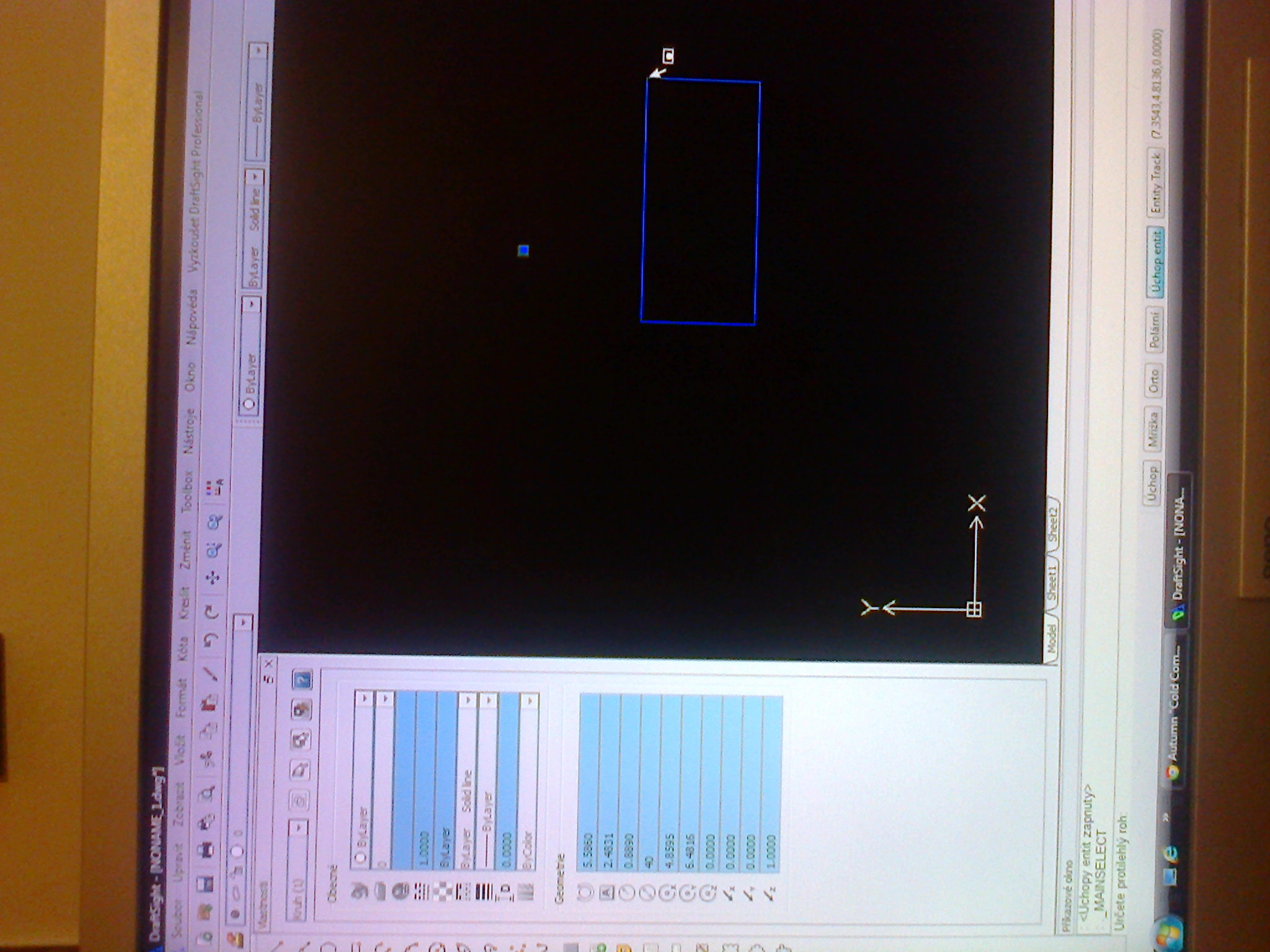

A další problém je že nedokážu zadat kóty tomu obdélníku-nevyskočí mi žádná tabulka kam bych to zadal.
