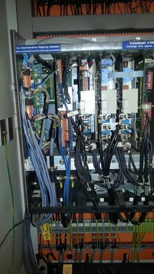

To asi nikdo. Zítra zkusí prohodit ty desky osy Z a osy X. Pokud se ta chyba přenese na diodu V11 tak je nejspíš vadná ta deska. Ale na pohled vypadá v pohodě. Ale může to být asi cokoliv.

jak je to s tim vretenem
je taky soucasti tohoto?

To má podle mě taky svou kartu.
Popsal jsem ty desky v obrázku

Tak jsem dnes prohodil ty desky jednotlivých os. Ale nic nového se nestalo. Chyba znázorněná červenou diodou svítí stále u osyX. Pak jsem to dal jak to má být, nahodil pohony a rozsvítila se mi další dioda tentokráte u osy Z a to temperature.
Motor osy X se mi už neodbrzdil.

Jestli si to myslí že je teplota moc velká ( pravděpodobně motoru ) tak bych viděl problém někde v kontaktech. To může být i pro osu x. Zkus to ty konektory očistit a prostříkat sprejem na to určeným.

Ta teplota byla doopravdy v kontaktu. Teď už to je v pohodě. Akorát dál žádný pokrok. Asi je pryč i karta pro osu X.
Když ji hledán ma netu tak ta cena už není třeba jako za tu zdrojovou. Začíná to na 500euro. Tak už je asi na čase, přemýšlet o výměně pohonů.

Zdravím, tak už jsem myslel že je soustruh opraven, ale zase prd.
Konečně se nám podařilo roztočit motory , ale vydrželo to jen pár minut a zase se někdě něco podělalo. Opět zdrojová karta nedává proud.
