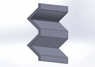

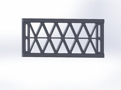

Náčtrtek polymeru ony díry je ocel tedy první je žebřina uzavřena do trojuehlíku je pouze o ilustrační foto ale doufám srozumitelné

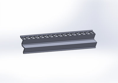

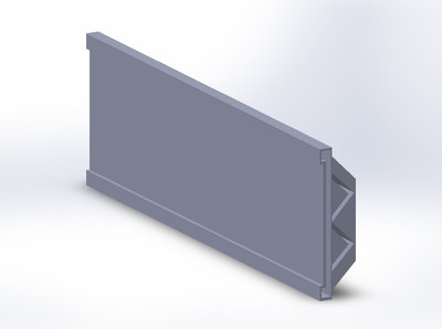

Takto by měla vypadat deska pro Y po zaliti do formy takže žebřina spolu s uhelníky v polymeru to samé čeká spodní díl včetně bočnic kde se zalijou pouze odlehčovací díry ale vše je obráběno tak aby vždy byli vyyšené okraje pro polymer...

no z toho co vidím ...
1. tohle bude přez vnitřní ocelovou konstrukci přenášet vibrace do celého stroje *potíráš tím tak hlavní smysl použití polymer-betonu/malty ...
2. vzhledem celkovým proporcím stroje, to nebude mít potřebnou tuhost *každá simulace to musí ukázat i při pouhém statickém zatížení
3. ty chceš oplácat nevhodně řešenou ocelovou konstrukci hmotou na opravu kluznic a myslíš si, že to tím zachráníš ?
4. použít pro tyto účely samotný polymer je totální nesmysl, stejně tak oplácat (žebřinák) slabou vrstvou z 5-stran = nesmysl
5. je zřejmé, že o polymer betonu či polymer maltě - o jejich materiálových vlastnostech, výhodách a hlavně zásadách jejich použití pro obráběcí stroje toho moc nevíš
*jako ve finále ti něco vznikne - ale troufám si říct, že užitné vlastnosti stroje budou, vzhledem k vynaloženým prostředkům, naprosto žalostné

Mel s plastu byt videt pouze opracovany povrch zebra pro linear pravdou je ze tak sem to chtel ja projktat byl proti ale ze to zkusime tenhle nacrt polymeru neni stoprocentni ale ve sve podstate ty vrstvy meli zustat pred trojuhelniky mezi lineary 12 za 60 opracovana plocha pro linear odkryta v podstate jak rikas opacne bez profilu s vyztuhou vnitrne ale ne beton ale plastpolymer...echt píše:no z toho co vidím ...
