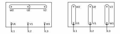

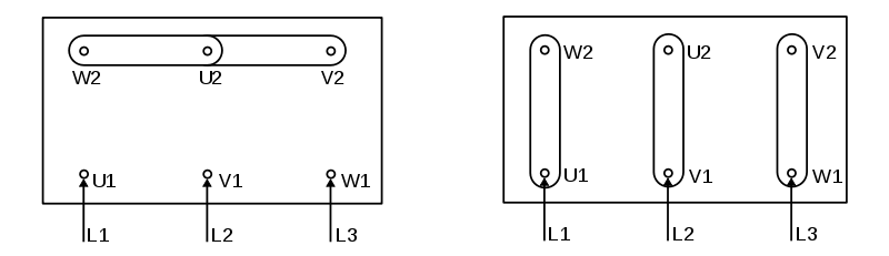

ak čínan nebol taký diletant použil krabičku ako u normalnich motorov tak by to malo byť v nej zapojene podla priloženeho obrazku jeden spôsob z toho v ľavo hviezda v pravo trojuholnik. Len pristup k rabicke das hruza :twisted: Štítok som fotil cez zrkadlo. :D

No v lavo bude hviezda na 690V a v pravo trojuholnik na 400V pomoze ti 230V menic?
Osobne si myslim ze tam budu len 3 svorky a 3 vodice, ekonomika. Tak ze kukni a uvidis.
Na tvojom mieste pocitam stym ze je tam motor na 400V. Tj ked pouzijes menic na 230V bude napajany cca 300V Ac tj o 100V menej ako je menovite napatie (navyse aj tych 300V bude klesat pri zatazi)
Pri menovytych otackach nebudes mat tych deklarovanych 600w, ale zasa ak pojdes s otackami dole tak tam nejaky vykon budes mat ak uvazim ze s nizovanim otacok klesa napatie res pomer v/f
Osobne by som sa bal ze tych 600w bude malo, a ani by som neuvazoval nad menicom na 230V.
Na druhej strane ak to bude blbe na 230v,stale ide kupit 1kw motor s trojujolnikom na 230V

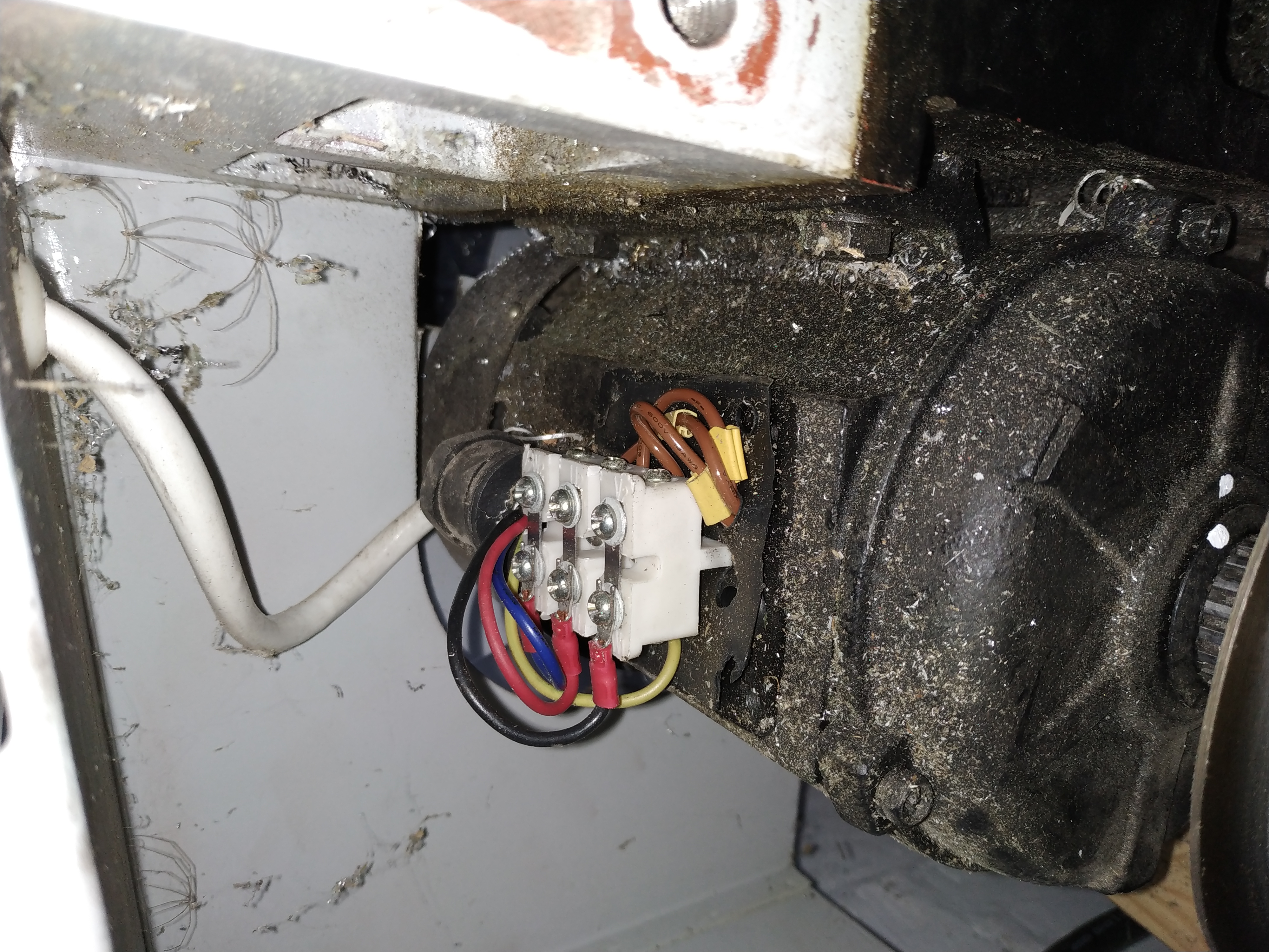

Áno je to napojené na tri fázy, je to stolný sústruh Proma spb 550.
Dostal som sa krabicke, do Činy ešte nedošli normy, čo už, nie ako na českých motoroch pekne z vnútra bolo nalepené čo a ako zapojit
Tu sú len vyvedené tri vodiče na svorkovnicu. Viď foto.
Že by to bolo zapojené do trojuholníka?
1. 4. 2020, 6:51
Spíš to bude do hvězdy. Ale pokud nemáš vytažené (nebo aspoň nějak snadno dostupné) konce všech cívek, tak je to stejně jedno.

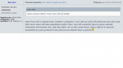

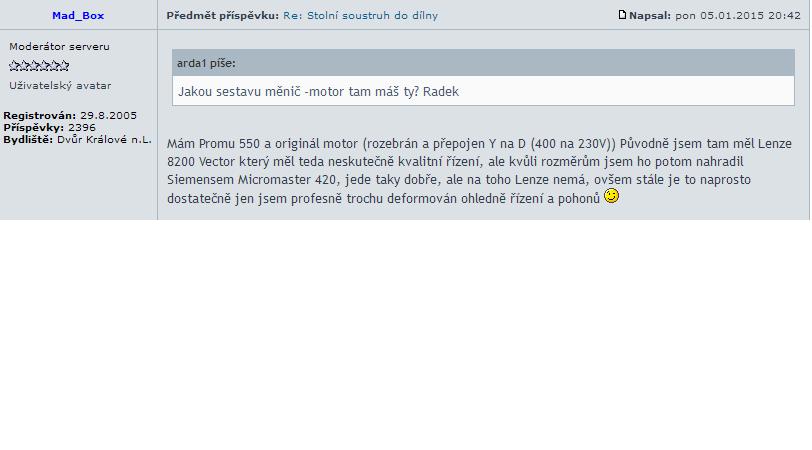

Ďakujem všetkým čo mi odpovedali. Z toho som usúdil že by bolo správne kúpiť FM vstup 3x400V a výstup 3x400V .
Ešte som šmejdil po webe, a našiel som jeden príspevok na rcmanii, vid priložený screen, keďže sa mi nechce rozoberat motor, a zistovat ako to je zapojene tak budem tomu veriť, aj Mex to nepriamo potvrdil že ked idem na tri fázy to je do hviezdy,.
Mna zmiatlo že na nete doporučovali k tomu menič 1x230 vstup 3x230V výstup.

to je zajímavé - ofocená svorkovnice je zapojena do trojúhelníku (tedy pokud pod svorkovnicí je 6 drátů - nafoceno že to nejde odhadnout)
1) je to osazeno motorem D400 / Y600 ? to mi nepřijde logické na malý čínský motor
2) už to někdo z nějakého důvodu přepojil na 3x 230V a ty to provozuješ na 3x 400 v režimu přetížení motoru - ale to by motor minimálně slušně topil pokud by hned nehořel.

Podľa fotky vyzerá, že idú z motora 4 drôty, takže hviezda. Svorkovnica bude nejaká univerzálna. Aj keď neviem, kvôli čomu by bol vyvedený aj stred hviezdy.
Keby to bol 230V motor a zapojíš ho na 400V, tak jeho životnosť by sa dala merať v sekundách, zhorel by aj naprázdno.

z motora idú tri drôty, štvrti je na plášti motora kostra, meral som napätie medzi fázami je 400V
Takto je to zapojene 16 rokov a nič nezhorelo :!:
Idem to ešte raz odfotit a nadvihnem svorkovnicu aby bolo vidieť tie drôty

Ani to nemusíš fotiť, z toho aj tak nikto nezistí, ako je to vo vnútri zapojené. Ak nechceš rozoberať motor, tak mu musíš dať také napätie ako mal doteraz, takže 3f menič. Alebo zožeň starý MEZ motor a bude ti stačiť 1f menič.
