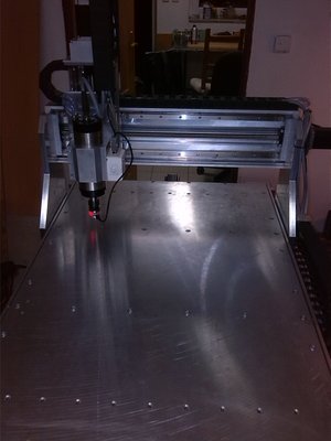

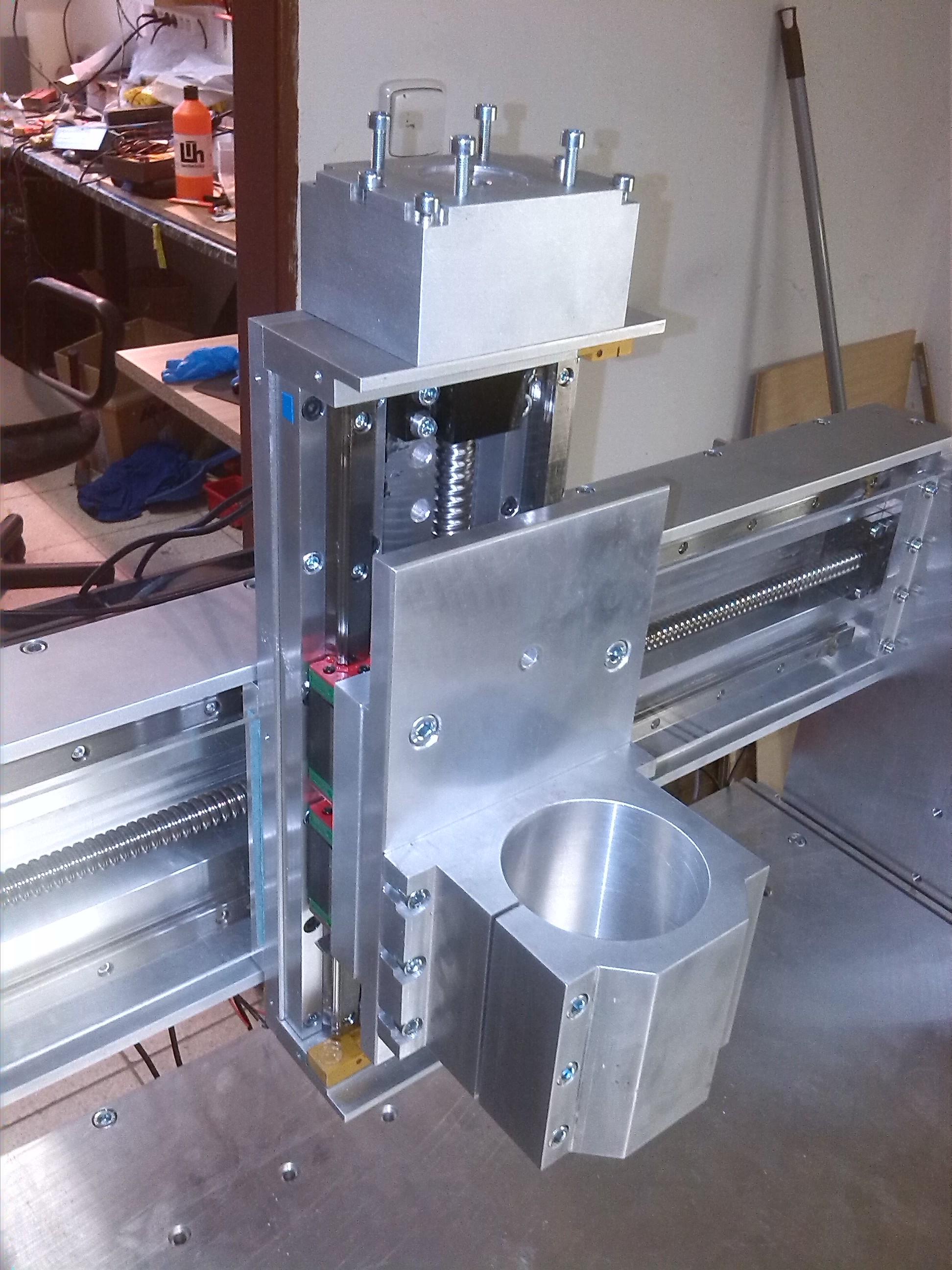

Suri píše:Vřeteno už poskakuje v krabici :D
Jo? Jaký´s vybral?
Suri
Příspěvky: 202
Registrován: 14. 3. 2008, 2:59
14. 5. 2016, 6:45
Čínskej vodník 2.2kw kulatej, teď budu montovat chladič.
čím dál tím víc neumím :)

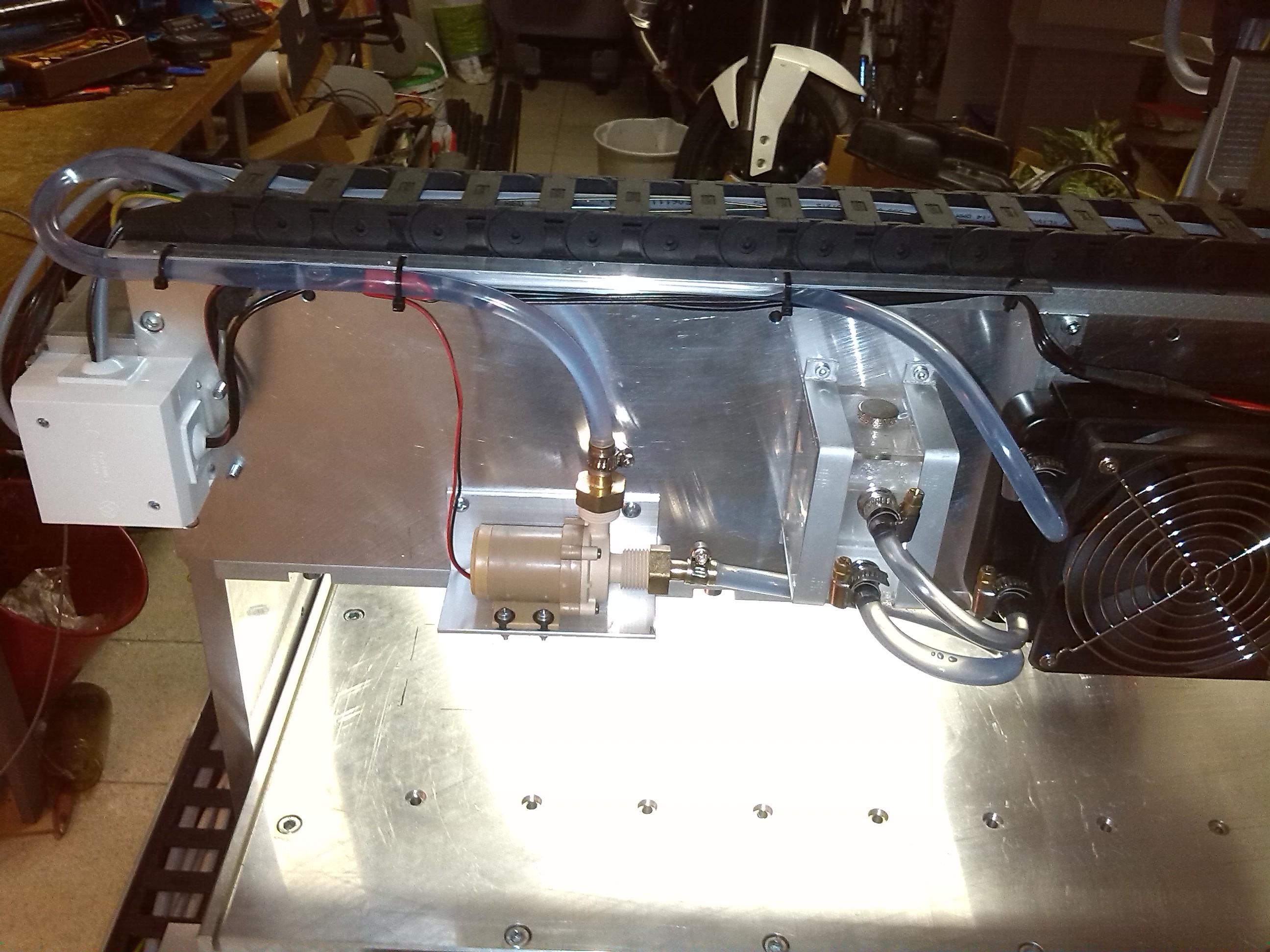

Suri
Příspěvky: 202
14. 5. 2016, 11:06
a chladič je tam

14. 5. 2016, 6:57
Našel jsi mu pěkné místečko :)

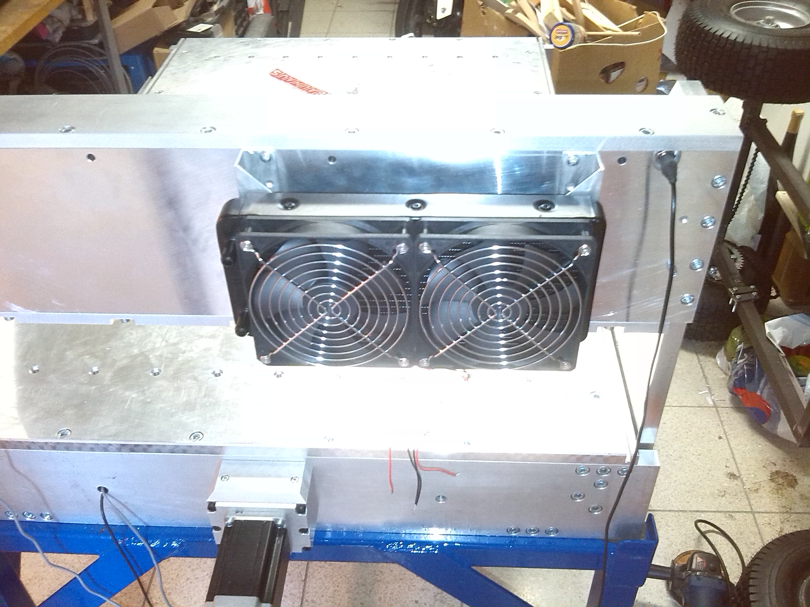

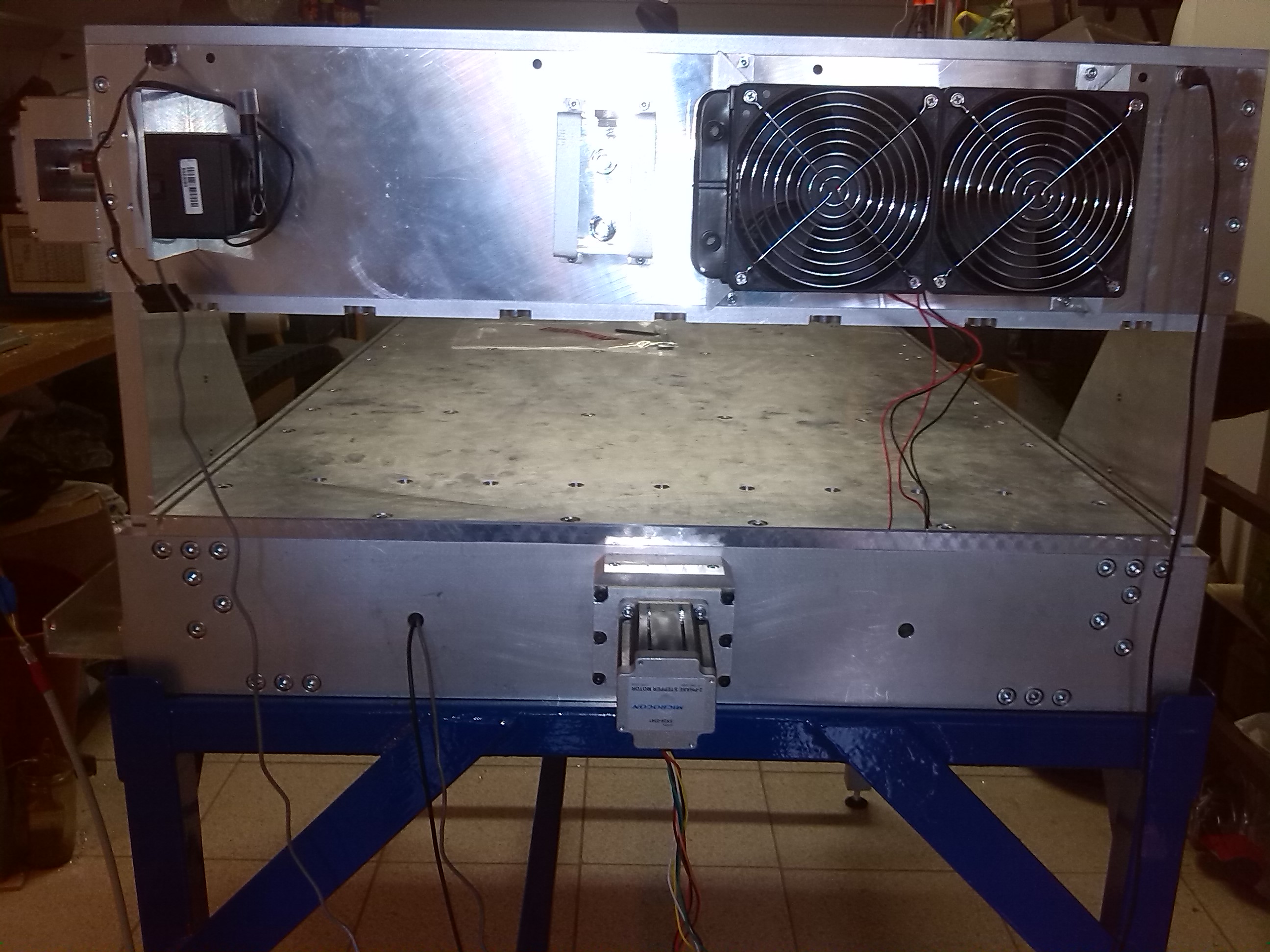

Suri
Příspěvky: 202
15. 5. 2016, 1:22
tak cele chlazení, jen zapojit (čerpadlo, expanska a chladič)
15. 5. 2016, 3:33
Ten chladič je nějaký komerční výrobek nebo jsi to poskládal z nějakého výměníku pro topeni do auta a PC ventilátorů?
A nezvažoval jsi umístění chlazení spíš mimo portál, abys nemusel zbytečně vozit tu dodatečnou zátěž? Kolik to celé přidalo na váze portálu?

Suri
Příspěvky: 202
15. 5. 2016, 3:46
Chladič je koupený celý jak ho vidíš z eBaye za cca 600 Kč. Něco jako toto http://www.ebay.com/itm/240mm-Aluminum- ... SwKtVWyxJm" onclick="window.open(this.href);return false; ale sehnal jsem to i s ventilátorama a mřížkama. Váha čerpadla, expansky a výměníku je do kila, spíš míň.
15. 5. 2016, 3:51
Díky.

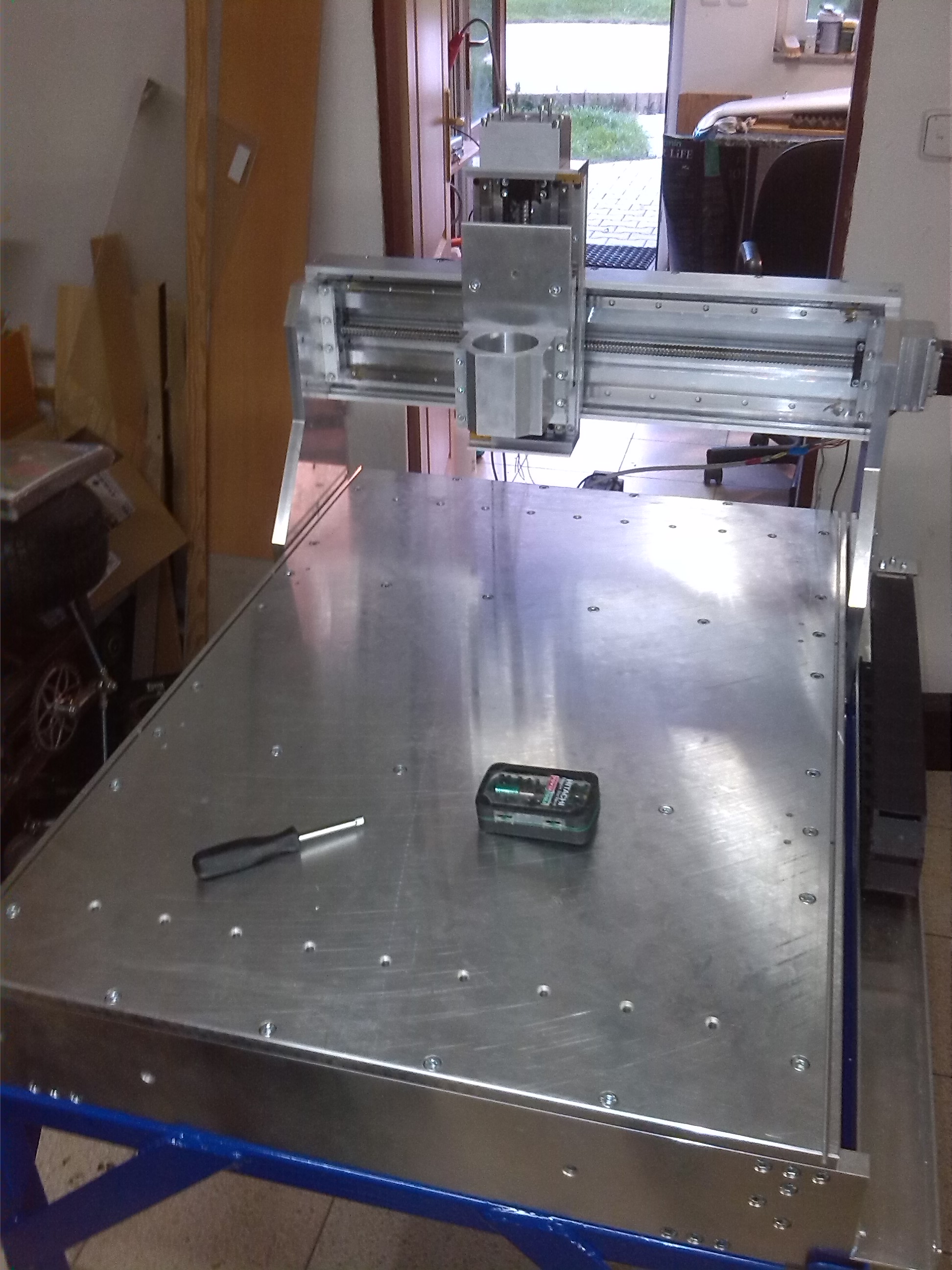

4. 6. 2016, 7:28
tak zase kousek

4. 6. 2016, 7:29
už to začíná vypadat jako frézka :)

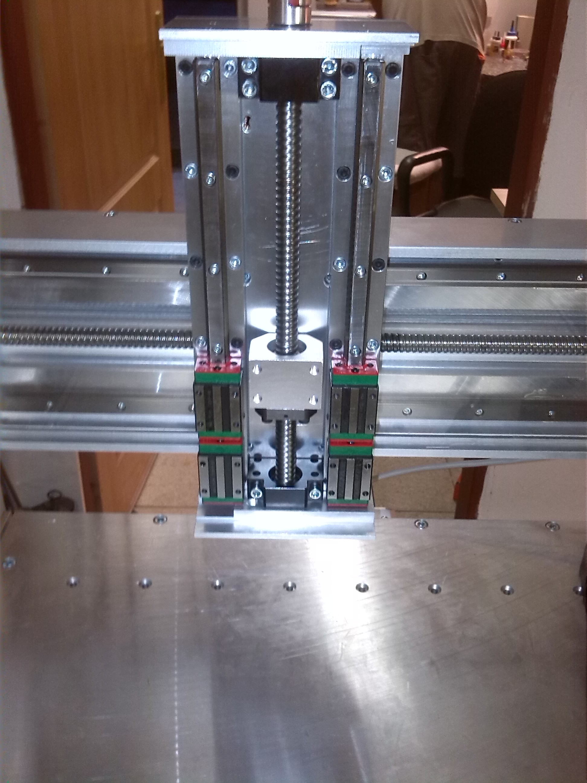

Suri
Příspěvky: 202
28. 6. 2016, 6:33
tak už snad vidím světlo na konco tunelu a budu doufat, že to nebude TEN vlak :D

Kvako1
Příspěvky: 1687
Registrován: 5. 4. 2011, 7:29
Bydliště: Praha, Čadca
28. 6. 2016, 7:48
pěkná práce, co to tam máš za sondu ?

28. 6. 2016, 8:39
poctivá sovětská práce :) http://cnc-logic.ru/digitizer_probe_cnc.html" onclick="window.open(this.href);return false;
