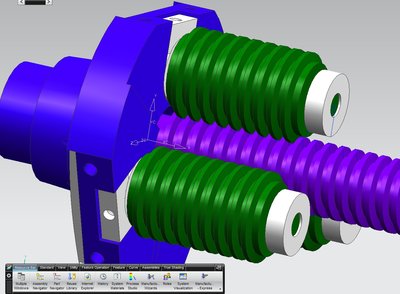

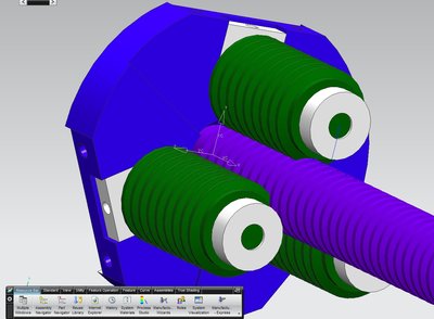

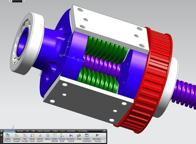

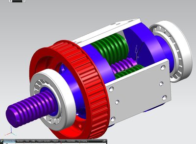

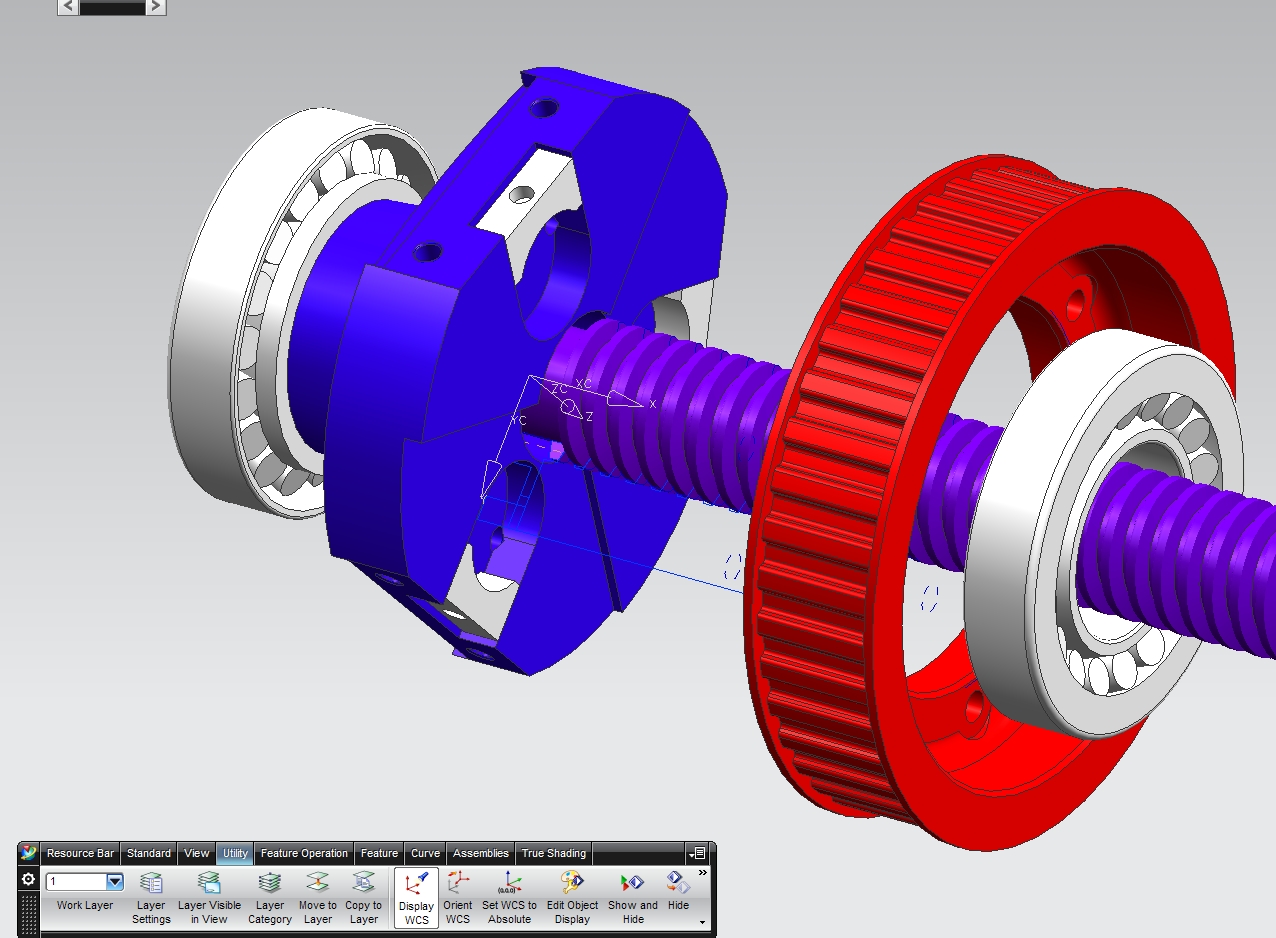

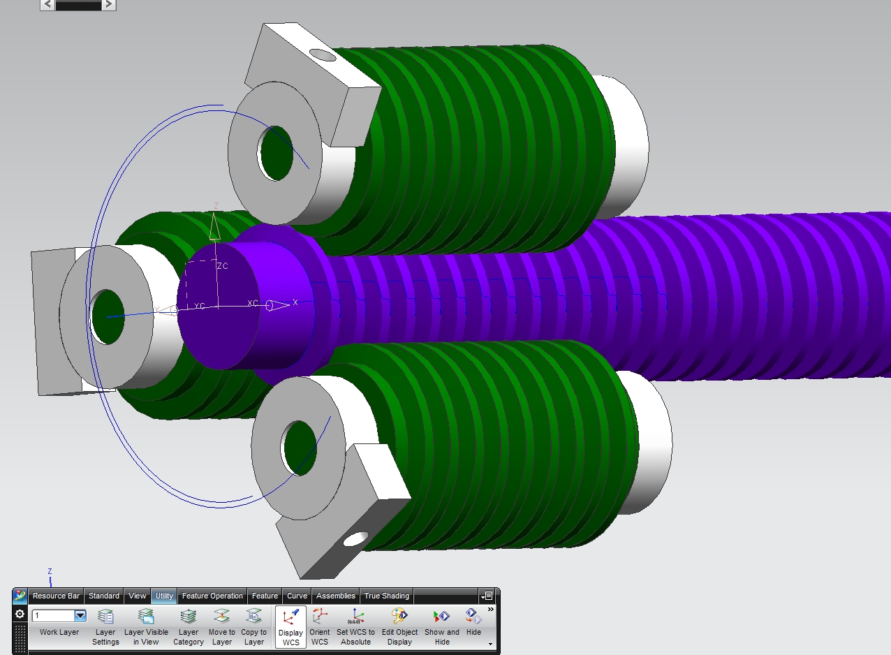

Po precteni tohoto vlakna me to nedalo a zkusil jsem vymodelovat problem rotace segmentu okolo trapezoveho zavitu. Problem vypada jednoduchy, ale ve skutecnosti zde pristupuje nekolik faktoru. Profil segmentu nemuze byt samozrejme shodny s profilem zakladniho zavitu. Kvuli tecnemu doteku dochazi ke korekci profilu i osove vzdalenosti. I po prekonani techto zaludnosti, vypada myslenka celkem zajimave a realne. Dochazi k tecnemu doteku ve dvou krivkach, coz samozrejme u kolickoveho sroubu je stejne. Namodeloval jsem situaci pro predstavu s trapezovym zavitem prumer 30 a stoupani 6mm. Jde o system rotujici matice. Prikladam par obrazku z CAD NX6. Co vy na to?

Pěkné :-) NX umí spočítat čáru dotyku?

Dotaz.Pokud budou v matici rotující válečky ze zápichy musí být přeci plocha styku malá.A při jedné otáčce maticí se to posune o jeden závit na šroubu.Pokud bude v matici rotujicí válečky se závitem ,bude plocha styku o něco větší než u zápichu,ale budou se tam asi sčítat posuvy.Když šroub bude mýt průměr 20mm a stoupání 4mm a rot. válečky se závitem průměr 10mm , bude posuv na jednu otočku matky 12mm . Chápu to dobře? :?: :idea:

Valecky nemuzou mit zavit.

Satelity samozrejme zavit mohou mit, ale to uz je z jineho ranku, protoze musi byt zajistena synchronizace rotace satelitu oproti sroubu. Satelity musi mit ozubeni, ktere bezi ve venci a zajistuje synchron. Bez tohoto opatreni by dochazelo k zaklinovani mezi sroubem a satelitem a cely system ztraci puvab na principu odvalovani, protoze dochazi k velkemu bocnimu treni. Je to takove roztaceni na hranici samosvornosti, ikdyz toto berte s rezervou.

Tam musí být nějaká finta s těmí šroubovicovými planetami - sice jsem ji ještě neprokouk ale už to tak vypadá, že existují dva rozdílné principy :-)

už do těch obrázků čučim půl hodiny a pořád mě něco mate.pořád nechápu proč je u těch šroub. planet vnitřní závit na těle matky. :twisted:

Nejen oproti sroubu , ale i oproti hnanemu telu te matice. Bocni treni je tam takove jake vyplyne z konstrukce a vyroni technologie, takovato zarizeni se bezne seriove vyrabi a pouzivaji, neni to nic nerealneho. A to doufam rozebirat nebudem. To uz bych nektere uvahy asi nedal, to je rozumnejsi radsi jit ven hazet lopatou :D
Pro tuto diskusi pro mne stale zustava zaver ze zavit mit nemohou.
