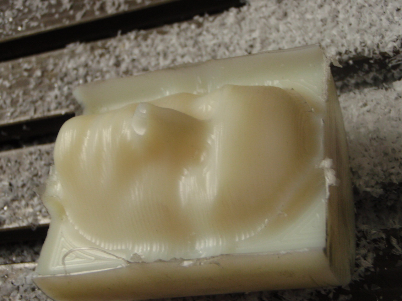

uz som sa nemohol dockat tak som namontoval hornu frezku co mam doma a skusil nieco vystruhat...
zatial len meky material, do hlinika to stou frezkou asi nepojde moc dobre ale na meksie veci a gravirovanie to staci...

kiko01
Příspěvky: 1679
Bydliště: Martin,Slovakia
12. 2. 2010, 9:12
dnes som skusal aj frezovanie duralu, a po hodinke som uz aj zlomil 5ku frezku,asi som chcel moc, brat 1mm hlbku spony, na take nie dost tuhe vreteno :D inak povrch je velmi pekny, stroj stym problem nema,len to vretenko by to chcelo vecsie,casom bude aj to...
nejak este niesom zvyknuty nato ze frezkou nemozem ist do plneho matrosa celym prierezom len tak... na klasike s frezovacou hlavou je to trosku ine :D

Našel jsi úlomek té frézy? Nebyla mezi břity zalepená špónama? To bývá nejčastější důvod zlomení. Pomůže občas na nástroj stříknout trochu oleje, petroleje nebo lihu.
Petr Spáčil
kiko01
Příspěvky: 1679
14. 2. 2010, 8:27
jasne ze bola zalepena :cry: mas pravdu, bolo tym...
