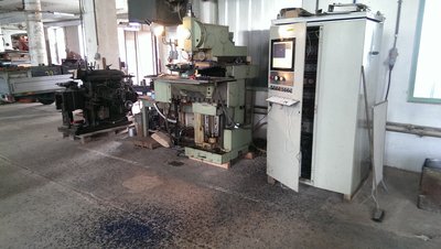

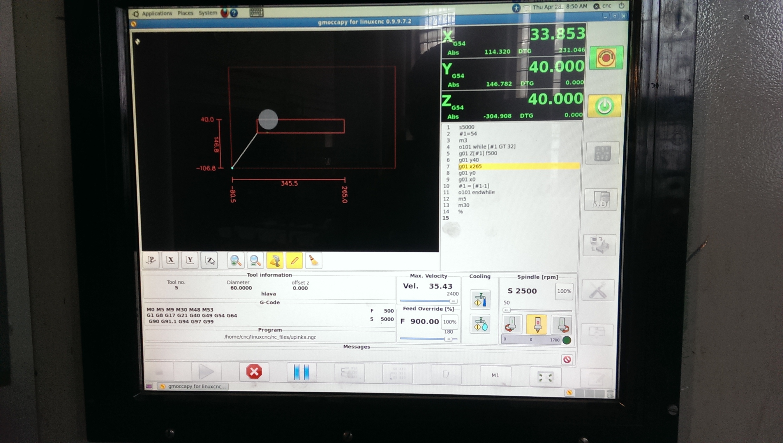

konecne prvni spony
ale prace jeste neni zdaleka ve finale
https://www.youtube.com/watch?v=-ZA5vrFs6OM" onclick="window.open(this.href);return false;
Monteg
Příspěvky: 1516
Bydliště: LOUNY
5. 5. 2016, 5:45
No tak už se to hejbá

co zbyva:
dodelat zpetnou vazbu vretena
feed override a spindle override kolecka (vcera se ukazalo ze uz to tam davno melo bejt)
2x upinaci trubka krz vreteno (navarit spalky na konce, obrobit zavity) 1x univerzalka 1x klestinova hlava
nadoba na reznou kapalinu a nad ni na spony
vymena motoru protivretena za servo
dopsat synchronni prevzeti
koupe a oziveni nozove hlavy emco nebo podobne
osazeni plechovani, svetlo
ucesani kabelaze
spousta tech veci se bude delat prubezne jak to bude vyrabet

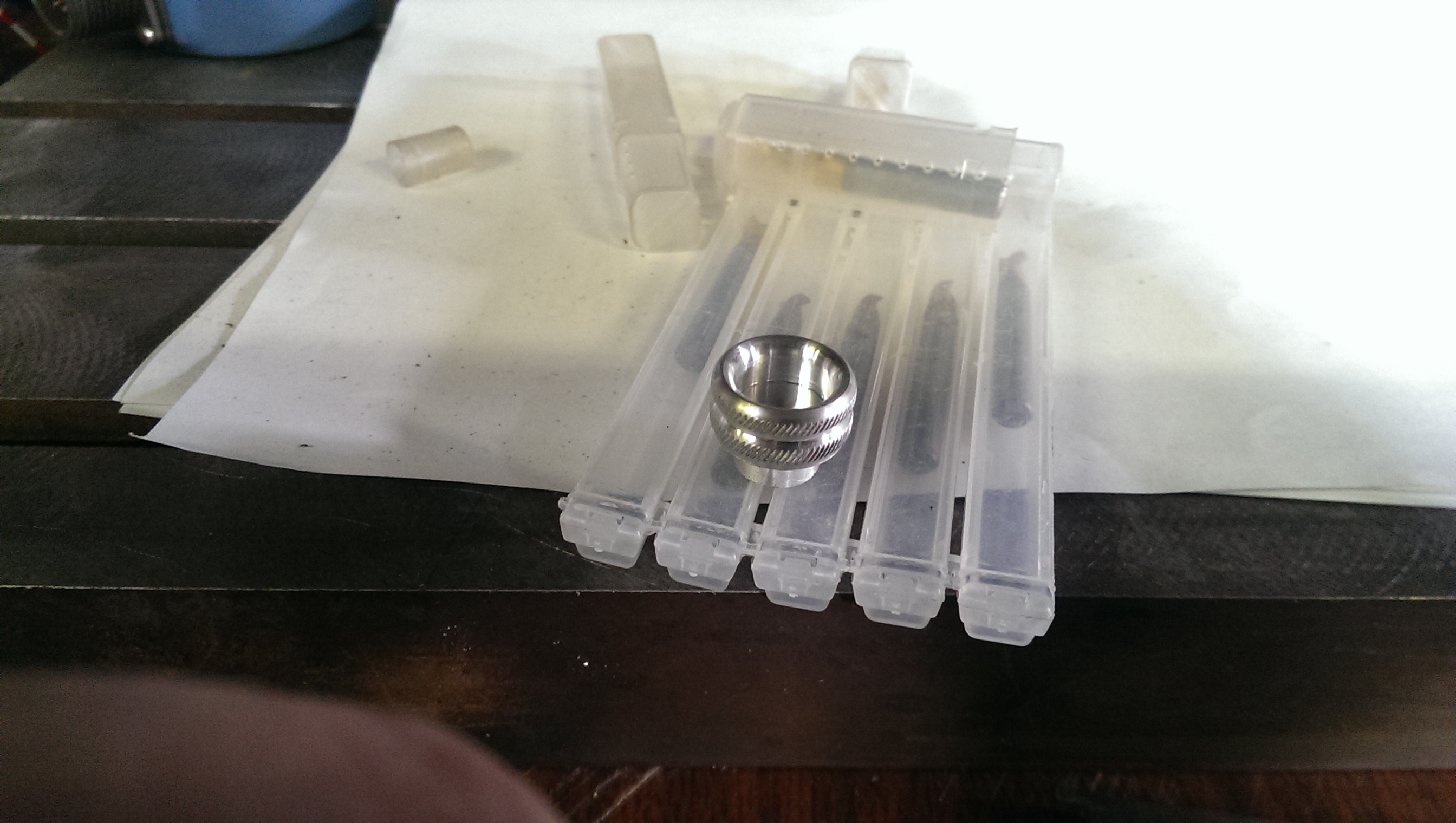

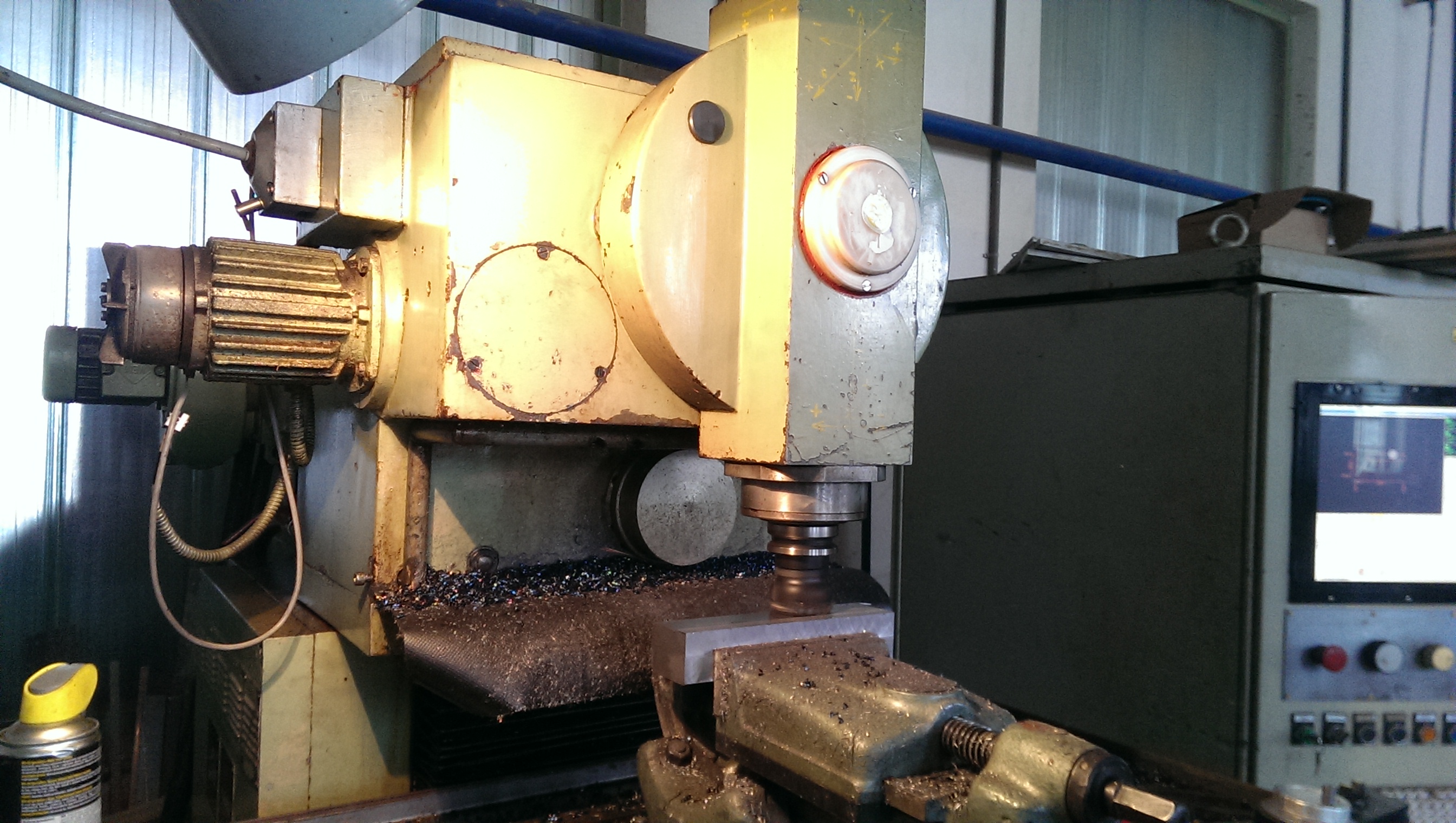

kompletni obrabeni
https://www.youtube.com/watch?v=mp3_yNI6X-w" onclick="window.open(this.href);return false;
Příspěvky: 23402
5. 5. 2016, 6:59
Obrobek

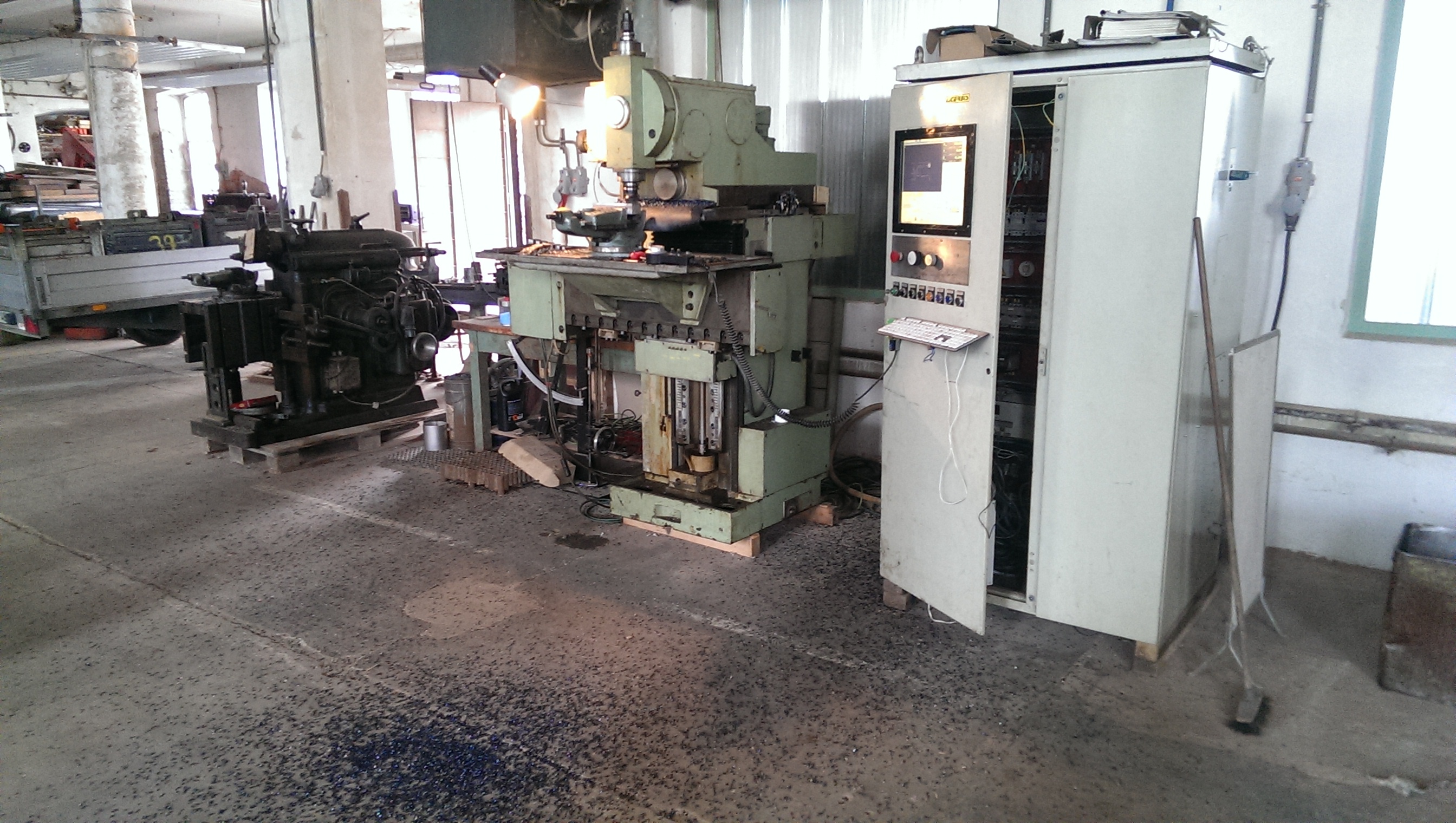

1. 6. 2016, 8:23
probehla realizace nadob na chlazeni a spony a oziveni
vymena menice za silnejsi
1x upinaci trubka krz vreteno na klestiny a oziveni upinani
vymena motoru protivretena za servo, dopsat synchronni prevzeti se zatim nekona protoze primarni upinani to svoji funkci neumoznuje, bude treba to upravit
koupe a oziveni nozove hlavy emco nebo podobne - zatim hledam
osazeni plechovani - hotovo
svetlo - komponenty nakoupeny
ucesani kabelaze - probiha
dokoupena univerzalka 160 pro aut. upinani
bohuzel neni durch
je treba ji vyvrtat a ozavitovat vnitrni dil
