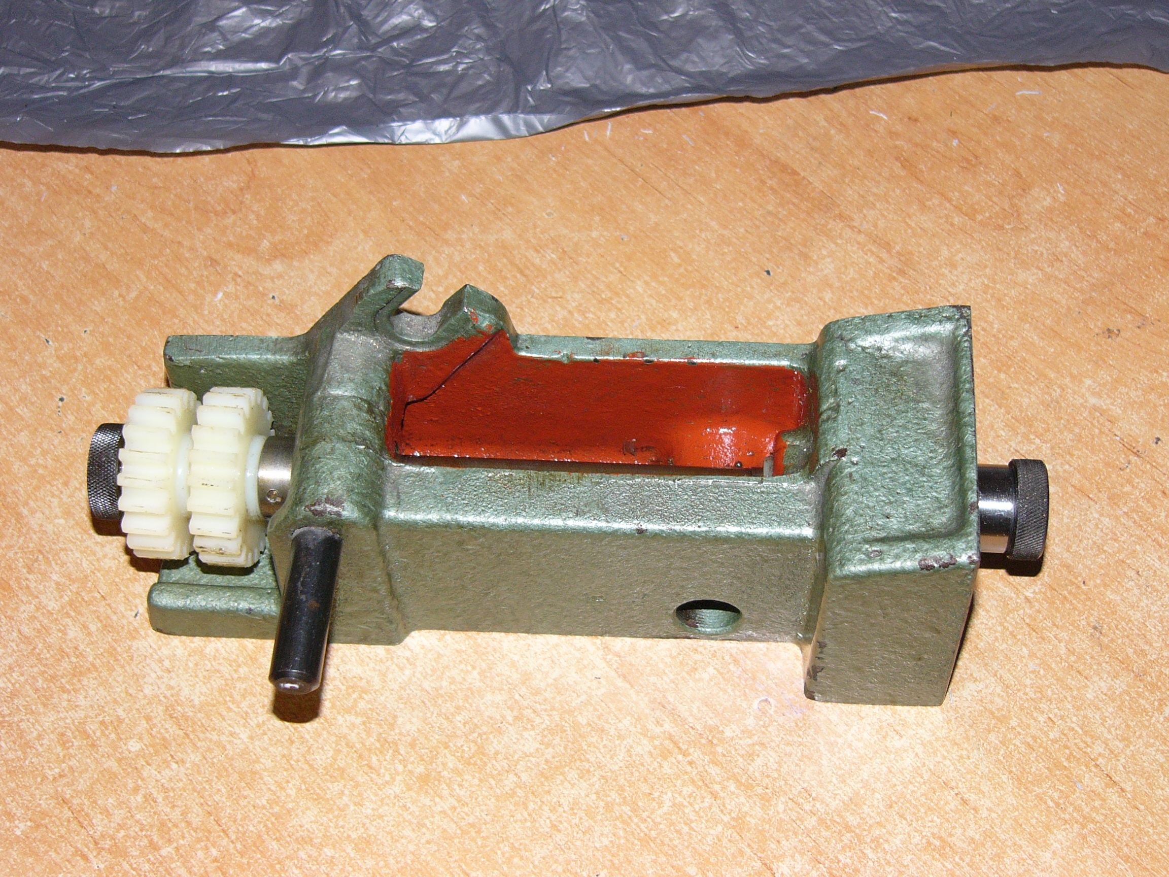

Hodinky na SU32 viz. příspěvek o několik stran dopředu považuji za dobrou věc, pokud se dělají dlouhé závity. Pokud je budete chtít pořizovat, tak přikládám fotografie, jak přesně vypadají. Montáž zabere asi dvě minuty.

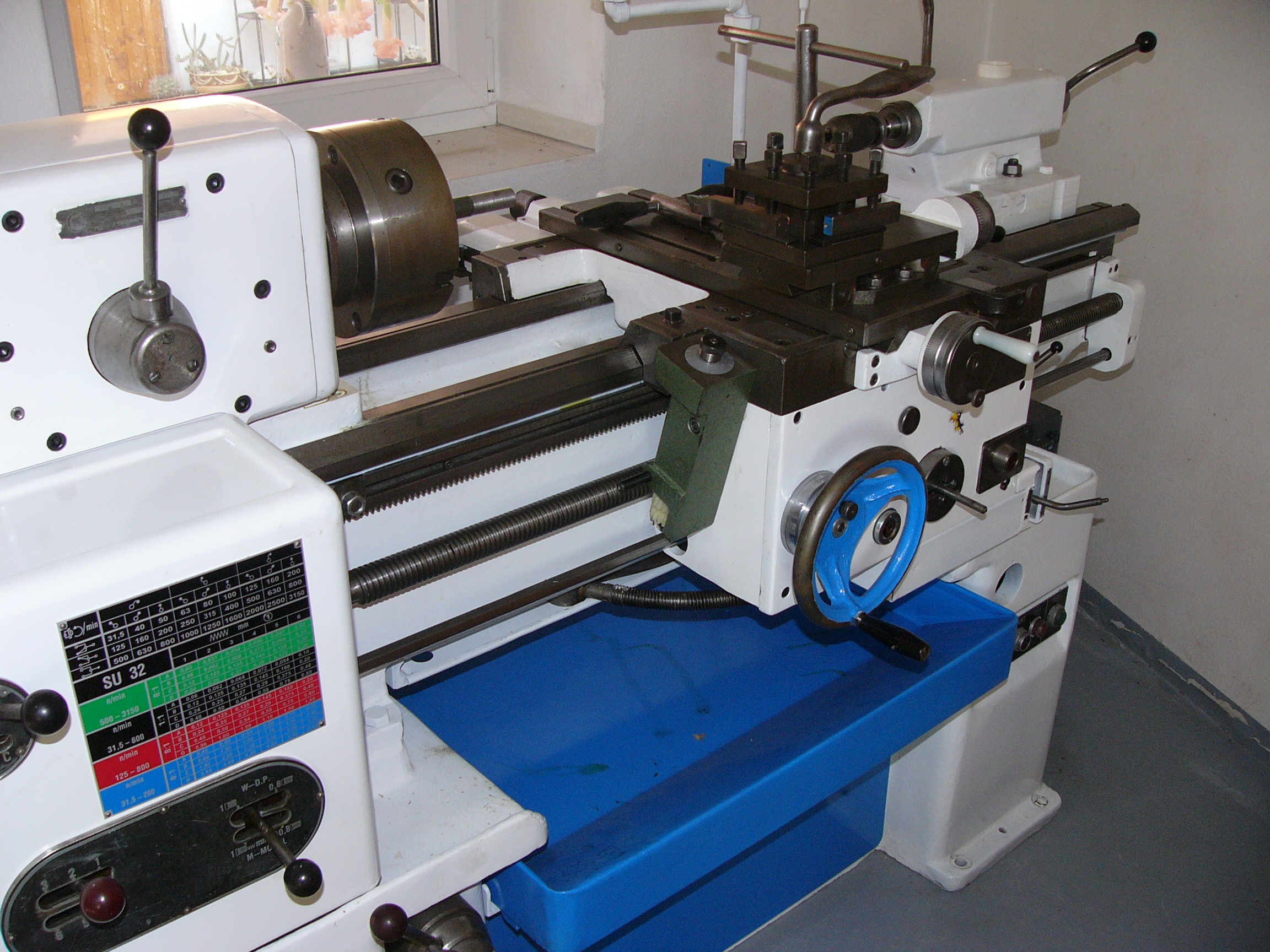

Tak jsem dodělal na soustruh takovou třešničku, nové štítky na řadící páky.
Obrázek
Obrázek
Re: GO Soustruhu TOS SU 32
Napsal: 2. 10. 2020, 9:17
od josef109
3D tisk? Minimálně dobrý nápad :idea:
Napsal: 3. 10. 2020, 6:52
od HonzaHorka
Jojo. Jediný kloudná a použitelná aplikace 3d tisku ve strojírenství
