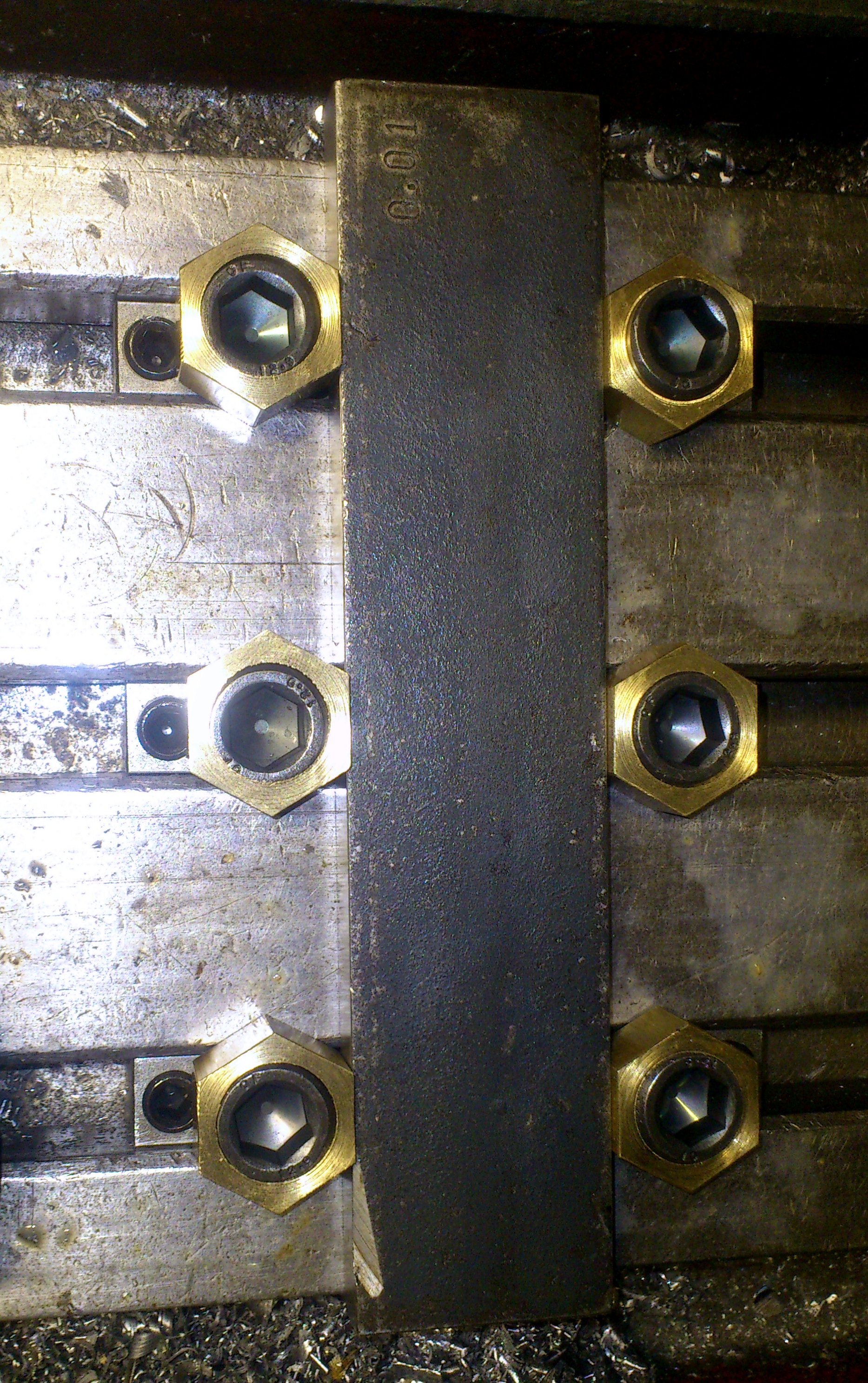

tak sem si udělal pár zkušebních, kouskú pro upínání plotny, funguje to normálně viz foto (na fotce je upínací excentrický šroub M12 a mosaz je vysoká 12mm sem si udělal trochu vyšší na 20plotnu)
takže zde je moje nabídka pro členy fóra 1ks 170,-kč bez pošty
rozměry jen na 14 t-drážku
upínací imbus M10 pevnost 8,8 pozink červík M10
materiál 12050
zakalím
materiál mám na cca 30ks (potom mi dojde mosazný šestihran- je možné zajistit v případě většího zájmu)

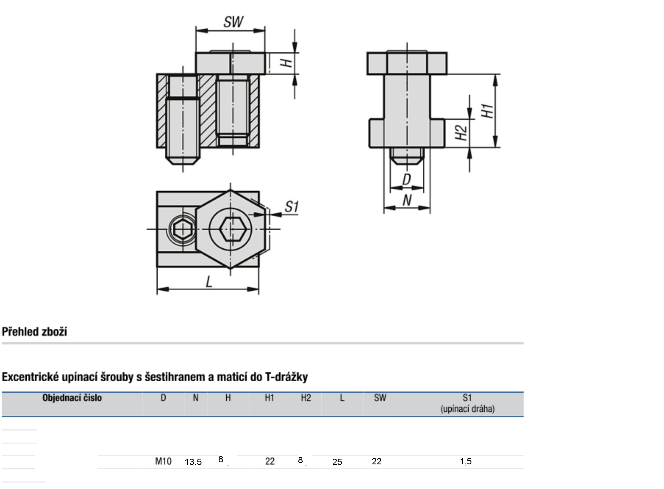

další rozměry viz příloha- rozměry si zkontrolujte u Vašich t drážek na strojích jestli pasují.
pozor na délku kostky(v plánku to je rozměr "L") tu si ověřte jestli to tam nacpete! (mě to osobně překvapilo...sem je chtěl udělat delší, aby bylo víc místa)
Já mám fa3u a tam vleze délka kostky max26mm takže sem to zrobil 25mm
Pokud by někdo potřeboval tu kostku kratší nebo nižší tak napište nějak se domluvíme.

* možná by neškodilo na tom excentru i v matici udělat kužel, aby to tu mosaznou matici táhlo dolu :idea:
* zakalit + popustit na ~28HRC = zušlechtit / když to jen zakalíš, tak tím budeš ničit T drážky stolu

Udělal jsem si taky tyhle s mosaznou maticí, akorát že ta mosaz je z klasického Fe šestihranu (nic moc materiál, koupeno ve Feroně). Normální svěrky jsou taky z oceli, navíc ještě zušlechtěný, tak proč tu desku rozmazlovat. Spodek je z 12050 (ocel na klíny, taky běžně ve Feroně). Doufám, že to nebude považováno za reklamu. :) Fungujou dobře.

pafik píše:Udělal jsem si taky tyhle s mosaznou maticí, akorát že ta mosaz je z klasického Fe šestihranu (nic moc materiál, koupeno ve Feroně). Normální svěrky jsou taky z oceli, navíc ještě zušlechtěný, tak proč tu desku rozmazlovat. Spodek je z 12050 (ocel na klíny, taky běžně ve Feroně). Doufám, že to nebude považováno za reklamu. :) Fungujou dobře.
Jo ocelový šestihran taky funguje, ale když máš už boky plotny opracovaný a nechceš je omačkat tak je lepší ta mosaz, mě osobně už nebaví dávat pod úpinky al plíšky, aby se to neomačkalo...
