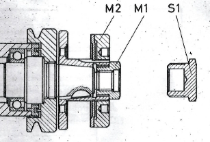

Mi_los1 píše:To chceš brousit ty válcovy frézy z čela na obvodu kotouče? Jak potom nastavíš daný úhel hřbetu, respektive, jak ho budeš garantovat?…
Čela břitů nějak takto
Obrázek,
akorát v našem případě je na rozdíl od obrázku hlava zleva a ostřený nástroj směřuje nahoru (dolu ho nasměrovat jaksi nejde). Na obvodu kotouče ne (z čeho jsi to vydedukoval? :roll: ), ale na jeho přední čelní straně. V mém případě je kotouč diamantový talířový 12R4 100-10-3-3-20; na hrncovém, který je originálně k brusce by to nešlo (vedlejší břit by překážel). Zatím jsem přemýšlel jen nad přímými břity, ještě jsem nekontroloval jaké stoupání šroubovice čela břitu vs. průměr nástroje by šlo kotoučem Ø 100 brousit na jeho zadní 25°čelní ploše - nemám žádné levořezné nástroje (a klasické pravořezné by musely být nasměrovány dolů - což úhlová konzola neumožňuje).
Co se týče hřbetu a zábřitu tak ten brousím 1° až 2°k přednímu čelu kotouče takže spíše hranou (klidně hrncového to je jedno), nějak takto
Obrázek
Skutečnost je opět oproti obrázku převrácena a fréza není upnuta mezi hroty ale za stopku v přípravku.
Co se týče toho jak budu výsledné úhly garantovat - no většinou si vše garantuji pocitem, že jsem si vše udělal s nejvyšší pílí a dle nejlepšího svědomí :wink: Zajímavější spíš je, jak úhly na úhlové konzole nastavit. Protože u téhle brusky nelze aplikovat tabulky kolik dát osu ostřeného nástroje nad / pod osu kotouče, takže úhlovou konzolu nastavuji dle úhloměru, různých kontrolních dorazů (pro nastavení 0°), koncových měrek, trnů atd.
Lze toho nabrousit dost (efektivností tedy jen pro vlastní spotřebu), ale je to pokaždé makačka na bednu (obzvlášť, když si to já trouba nefotím nebo nezapisuju a pak většinu vymýšlím znova) a obnáší výrobu přípravků pro nastavení úhlů - tahle ostřička na tohle prostě není určená (ale je to, to jediné co mám :( )
Mi_los1 píše:…U této brusky by to dle mého šlo pouze za cenu vyrobení prodloužení, kterým by ses dostal na čelo brusného kotouče, ale vzadu
Vzadu? Čelo břitu - ano souhlasím, že čelem kotouče, ale nedovedu si představit jak bych se k ploše čela břitu dostal jinak než nahoře nebo dole kotouče (dole mi to nedovolí úhlová konzola).

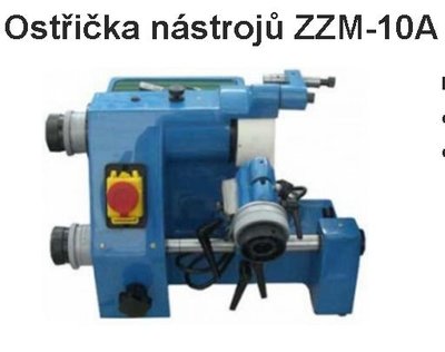

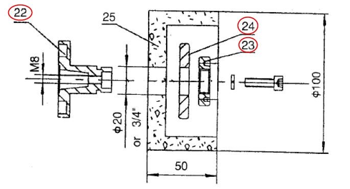

Francotirador píše:Když už jsem zmínil to přehazování kotoučů: Všichni tu řeší kleštiny… ale co příslušenství v podobě příruby kotouče s vnitřním kuželem - nebaví mě u karborundu po každém přehození kotouče orovnávat tolik. Nenarazili jste na to někdo (jako příslušenství, náhradní díl atd.)?
Obrázek
Tak jsem 24.2.2016 přírubu poptal jako náhradní díl (jako příslušenství se kupodivu nenabízí :roll: ).
Výsledek k dnešnímu dni:
MARKAGRO, s.r.o. - DARMET DM2770 http://www.markagro.cz/produkt/univerza ... oju-dm2770" onclick="window.open(this.href);return false; bez odezvy :?
SA Trade s.r.o.
 (PROMA) - ON-25 http://www.promacz.cz/on-25-ostricka-nastroju.html" onclick="window.open(this.href);return false; bez odezvy :?
DOBRÉ STROJE s.r.o. - HOLZMANN UWS 3 http://www.dobrestroje.cz/dobrestroje/e ... SKA-BRUSKA" onclick="window.open(this.href);return false; odezva = náhradní díl poptávají, cenu a termín zatím neznají
unitechnic.cz s.r.o. (Uni-max) - GRAVE MECU3 http://www.uni-max.cz/ostricka-nastroju-grave/d/" onclick="window.open(this.href);return false; odezva = čekají na potvrzení objednávky náhradního dílu, cenu neznají, naskladnění v srpnu
Výrobní stroje, s.r.o. - ZZM-10A http://eshop.vyrobnistroje.cz/product/o ... zm-10a/708" onclick="window.open(this.href);return false; odezva = cena za komplet 490Kč vč. DPH, vyprodáno - naskladnění na přelomu duben / květen
O rozměry kužele jsem si ani nepsal (nedoufal jsem v odpověď) tak zůstává otázkou, zda lze příruby mezi různými výrobci přehazovat.

Koho by to zajímalo, tak originální S0 (nebo S0E) má uložení příruby na kuželu naprosto jiné než číňani.
V rámci možné dosažitelné přesnosti se na domácí výrobu jaksi necítím :oops:
Tumlík má v portfoliu jen pro BN102 http://www.tumlikovo.cz/projektypriruby ... ky-bn-102/" onclick="window.open(this.href);return false; :( :( :wink:

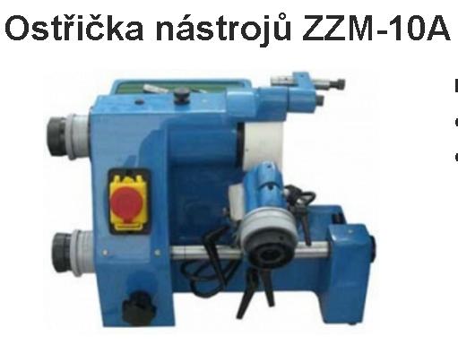

Obrázek
SA Trade s.r.o.
Obrázek
K 21.10.2016 změna
unitechnic.cz s.r.o. (Uni-max) - GRAVE MECU3 http://www.uni-max.cz/ostricka-nastroju-grave/d/" onclick="window.open(this.href);return false; odezva = cena za komplet 980,-Kč bez DPH a dopravného

pořídil jsem si variantu - výrobní stroje
zatím se s ní seznamuji ...
dost se zde diskutuje o kleštinách ER <-> 5C
Pro broušení fréz potřebuji umět přesně nastavit úhel pootočení na další břit = přesně i frézu upnout s ohledem na aretaci/nulu upínacího bazmeku. To mi kleština 5C dovolí, protože má drážku proti pootočení při utahování - nebude jednoduché upínat uhlově přesně frézu, když se mi při utahování ER kleština může protáčet. ER je prostě určena na něco jiného ...
