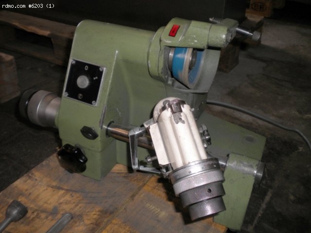

Nazdar všichni. Chtěl bych koupit nástrojovou brusku. Původně jsem uvažoval o BN102, ale když jsem si jí prohlídnul, bylo jasné že ne. Mám dílnu v suterénu bytového domu a tam jí prostě nedostanu. Druhá věc je, že potřebuju brousit jenom stopkové frézy a vrtáky do průměru 12mm. Měl bych představu něco menšího na stůl. Nechci si nic vyrábět, protože zájmových projektů už mám spoustu. Pokud by někdo měl něco co nepoužívá, sem s tím.
Moje představa je vi obrázky.

Plánky např.:Polesovsky píše:Take shanim podobnou brusku. Nevite o necem.
Pokud by byly planky (vykresy) tak si ji vyrobim.
Diky vsem predem
Bonelle http://www.c-n-c.cz/viewtopic.php?f=76& ... orn#p53899" onclick="window.open(this.href);return false;
Quorn viz http://www.c-n-c.cz/viewtopic.php?f=64& ... rn#p172853" onclick="window.open(this.href);return false;

Myslim, ze za obstojnu cenu tu: http://www.markagro.cz/produkt/univerza ... oju-dm2770" onclick="window.open(this.href);return false;
a da sa dokupit aj prislusenstvo na to co potrebujes. Ja som kupil starsiu brusku na gravirovacie nastroje a dodnes som nestastny, lebo prislusenstvo je skoro nezohnatelne. Po roku som zohnal aspon kliestiny (samozrejme neboli bezne) a zvysok musim vyrobit. Bez prislusenstva sa objavuju na bazosi (aspon slovenskom) pomerne casto.
Je vyhoda mat taky model, kde sa da posuvat nastrojovy drziak aj brusny kamen nezavisle: je to preto, ze ked pocas brusenia treba kamen orovnat, vysunie sa iba vreteno s kamenom a diamantom orovna. Tym padom sa poloha brusneho kamena voci ostrenemu nastroju nezmeni.

Zrejme ano, ani o kliestinach nepisu, ze by boli v prislusenstve. Bolo by treba sa opytat, co je vlastne v cene, ci aspon brusny kotuc. Zas ceny toho prislusenstva niesu najtragickejsie.
http://eshop.vyrobnistroje.cz/product/o ... zm-10a/708
Asi mám vybráno. Kontaktoval jsem jednoho chlapa u Vídně, kterej prodává starší mašinku, ale bez nějaké zpětné odezvy. Pročetl jsem si pár vláken tady na webu, ale stavět se mi to nechce. To by mi zabralo alespoň půl roku a stejně by to bylo se spoustou kompromisů a nedodělků. Od výrobních strojů mám už frézku a spokojenost. Ostřička od nich stojí něco přes 13t bez daně, ale jsou v ní všechny přípravky, ale nejsou kleštiny. Po kleštinách jsem se koukal, ale nic moc. U nás sada od 4t a výš a na ebay tak o litr méně, ale bude tam clo a dph. Při courání na netu jsem narazil na samo domu ostřičku, kde majitel používal kleštiny ER ??? To už stojí za zvážení, protože používám ER25 a tím pádem mám nástroje které do nich jdou. Až mi přijde, dám vědět.
