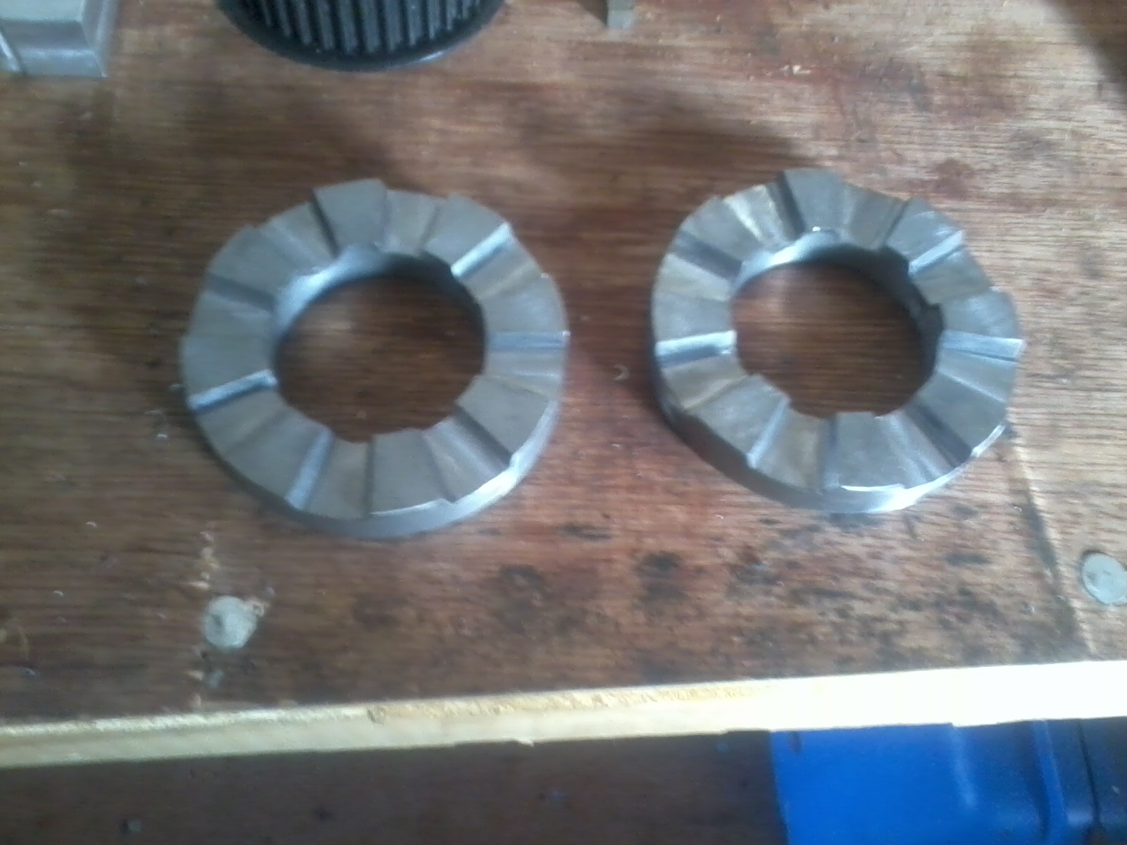

koupit se to asi nedá, plány na tuhle nožovku jsou volně dostupne na netu, už se to tady řešilo. jsou i tady na foru. jak model tak i vykresy.
Taky jsem ji chtěl vyrabět, pak jsem ale zvolil jinou cestu.

Ten zamykaci ozub jsi sehnal kde?

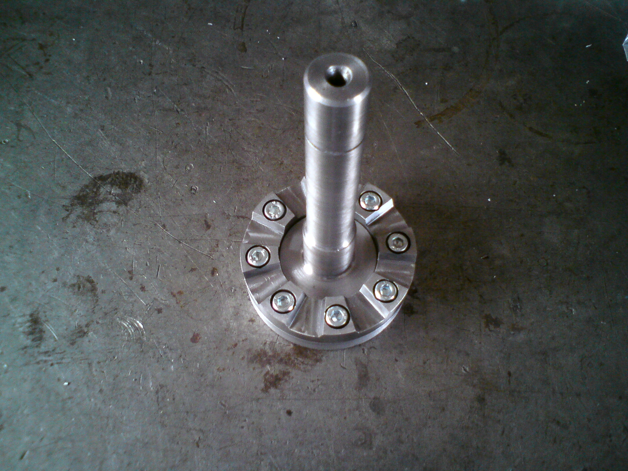

ten zamykací ozub si vyfrezuješ za 15 minut na frezce, je tam běžný uhel 7stupňu pokud si dobře pamatuju.
je to obyčejný kroužek a na něm sražené dosedací plochy pod timto uhlem.
Jak jsem už psal, řešila se tu už, tahle nožovka.
to tema ale nějak nemůžu najit mam ale uložene nějaké fotky a dokumentaci.

a jak ti to na takto vyrobenych zubech sedi?
celou tou ukosenou plochou tech zubu? nebo jen v jednom miste

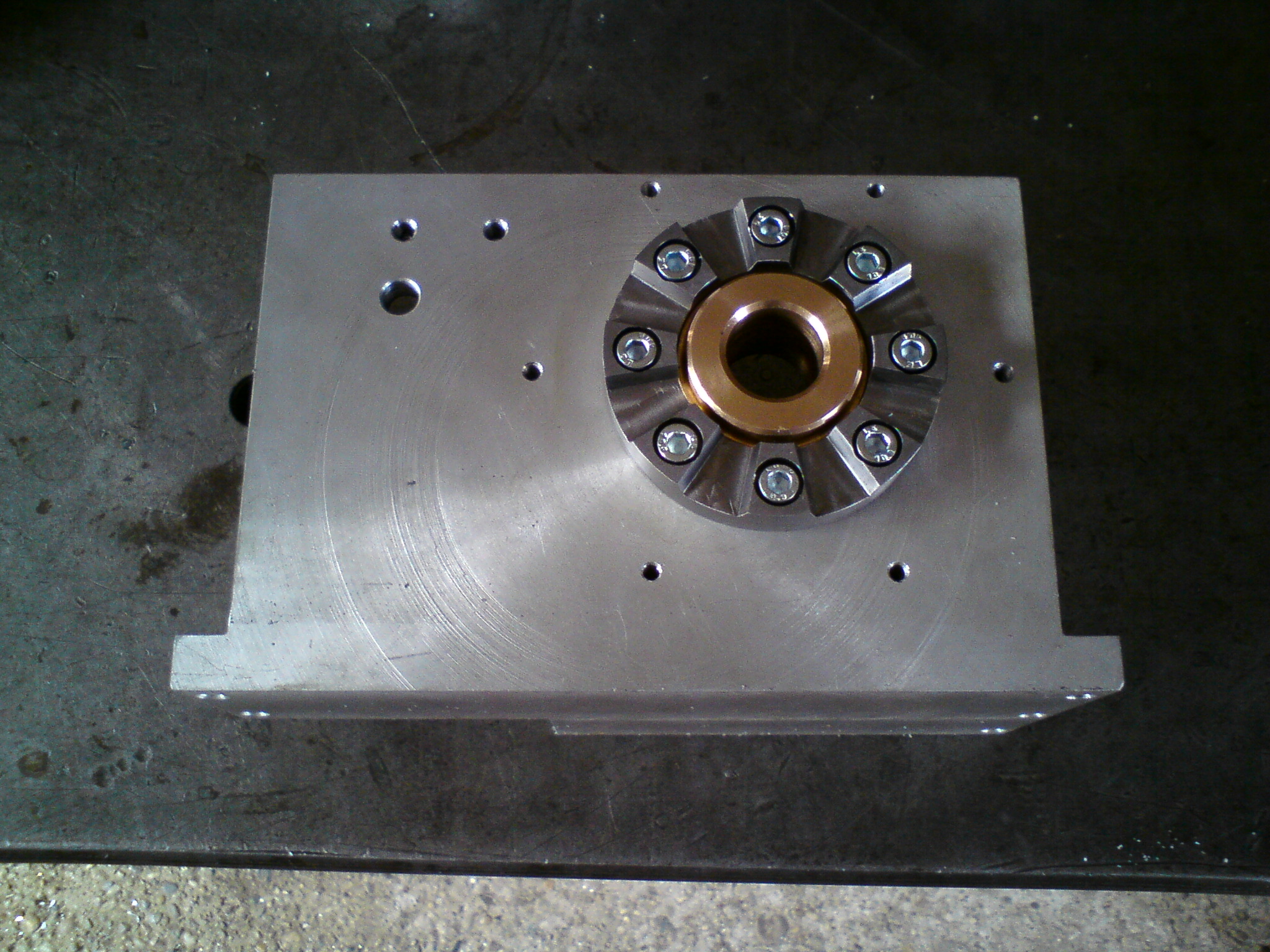

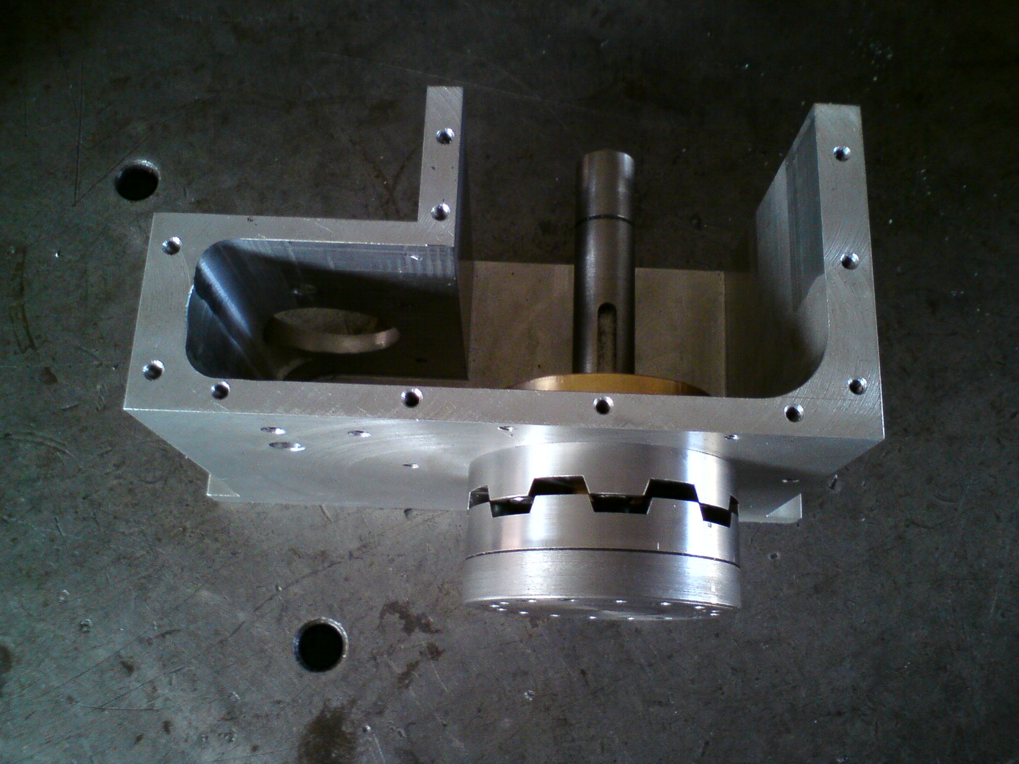

Sedi to perfektne
Příspěvky: 23105
11. 8. 2016, 6:47
i v te vnitrni dire ti sedi profil tech zubu?
ja kdyz to modeloval v solidworksu tak to nesedelo uvnitr
musela se od kraje ke stredu menit hloubka toho profilu

Musíš to modelovat stejně jako nedávno probírané Hirthovo ozubení, je to vlastně totéž, ale má hluboce seříznuté špičky.

O spicky neslo cele to musi byt pod uhlem
Jj je to hirth

Sedi to perfektne bez voli
