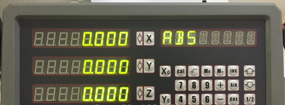

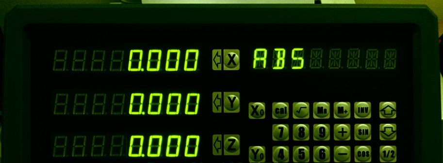

Thomeeque píše:Před těmi displayi by měly být ještě barevný filtry, takle to za světla musí bejt dost nečitelný..?
To je asi věc názoru...
Příspěvky: 9629
22. 2. 2016, 10:45
S tim filtrem by to vypadalo zhruba takhle (displaye, ne tlačítka :)):
Viz, třeba tady, je to celkem standard.
