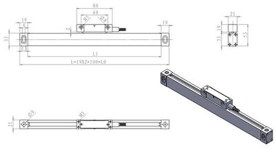

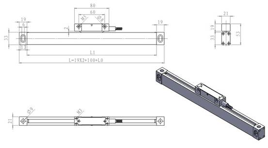

Pro představu rozměry pravítka HXX. Obrázek mizerný, ale stále ještě čitelný...

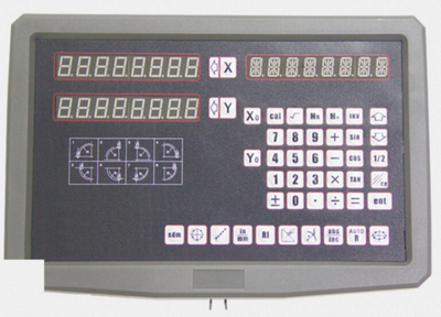

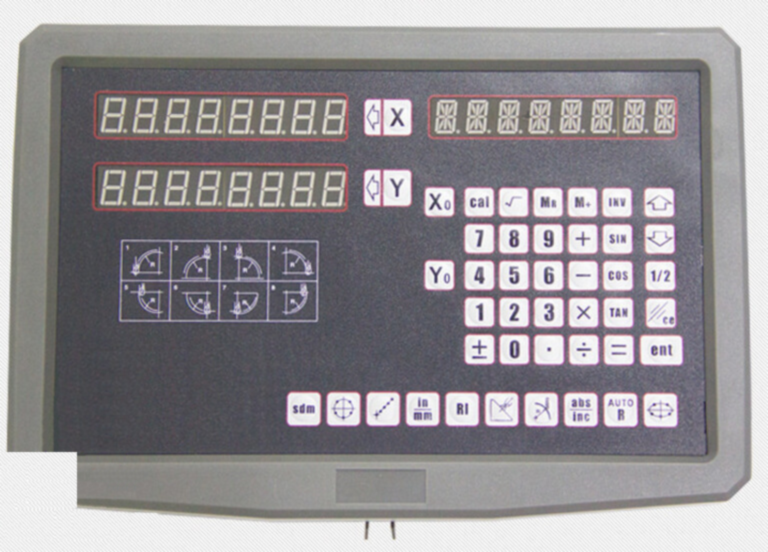

Patří k tomu i ta zobrazovací jednotka? Možná vypadám jako debil, že chci za 4k takovouhle sadu, ale máš tam obrázek zobrazovací jednotky bez popisky. Ta popiska má být "s tímhle to určitě chodí", nebo "tohle je k tomu v ceně"?

pafik píše:Patří k tomu i ta zobrazovací jednotka? Možná vypadám jako debil, že chci za 4k takovouhle sadu, ale máš tam obrázek zobrazovací jednotky bez popisky. Ta popiska má být "s tímhle to určitě chodí", nebo "tohle je k tomu v ceně"?
Naposledy - nehledejte v tom boudu, je to kompletní set. V rámci nějakých jiných obchodů mám možnost ty sady získat za tuhle cenu.
Obsahem dodávky jsou zobrazovací jednotka, pravítka, kryty k pravítkům, papíry, montážní materiál, krabice, obalový materiál.
Návody k zobrazovací jednotce a pravítkům jsou v angličtině.
Pravítka jsou standardní TTL optická pravítka, je k tomu i popis zapojení konektoru pro případ, že by někdo chtěl připojovat pravítka jiná. (+5V, GND, signál A, signál B, signál R+)
