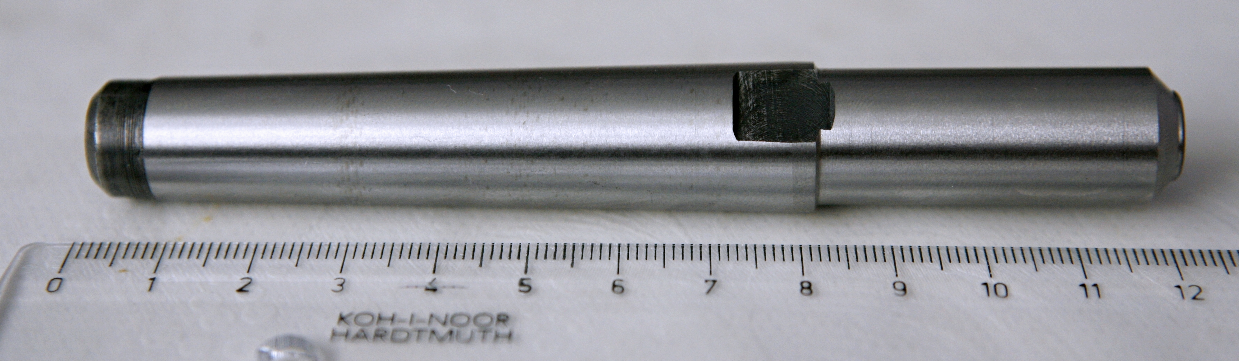

no takže sem se zase dostal trošku dále s broušením na kulato, odpovím si sám v jaké přesnosti se dá brousit:
měl sem problém že mi obrobek obvodově házel na hrotech po finálním obroušení( 0,03mm obvodová házovos) a to sem přímo měřil na hrotech na kterých sem brousil,nesundával a dost mě to štvalo zkoušel sem různý úběry nahrubovat vyndat ochladit před finálním broušením....nic nepomohlo, proměřával sem hodinkama hrot unašeče odchylka obvodového házení v řádu tisícin takže nic v koníku sem měl otočný hrot tak sem ho proměřil házení taky nula, pak sem došel že pinola by mohla mít vůli tak sem ji dotáh aretací co tam je....výsledek pořád stejný až sem se naštval dal sem do koníka pevný hrot a ejhle obvodové házení na krajích 0,003 v prostředu 0,005mm, no prostě ten otočný soustružnický hrot je nanic pravděpodobně při zatížení začíná házet...
jinak toto je můj první pokus.....kužel mk2
je to broušeno na pracovním vřeteníku s motorem
Tak sem zase oněco chytřejší :lol:
ovšem hladkost povrchu bych chtěl lepší jaký kotouč na kalené ocely ideálně (odkaz přímo na e-shop) nebo alespoň zrnitost kotouše.

Ten otočný soustružnický hrot je k soustružení. :)

Jakýkoliv otočný hrot se při broušení používat nedá. Já jsem ho chtěl používat, ale naštěstí ještě předtím mě jeden strojař poučil.

ovi-ivo píše: no tak sem si něco krátkýho obrousil na kulato je to dobrá hračka,ale dobudoucna budu muset vymyslet systém vany a chlazení.
Se mi stalo. že sem obrousil nahrubo nechal schládnout pak konečná tříska do 0,01mm no a pak sem nechal schládnout a poté sem zkusil bez přidání to projet znova no a ejhle ono to vepředu bralo odhadem podle jiskej cca0,01mm a vzadu nic :shock: (byl to průměr cca 12mm na délce 50mm bez podepření jen ve vřeteníku) To se stalo jak se materiál prohřál tak se prohl??? nebo je někde něco špatně?
S jakou přesností se dá na kameníčkovi nabrousit na kulato (stačí mě třeba příklad,...dělal sem tohle a házelo to tolik)??
Tj. ty jsi to brousil upnuté jen v univerzálce, tj. nikoliv mezi hroty? Univerzálka může házet až několik setin. Brusičská se má vejít do tuším cca 0,02mm (je to ještě závislé na průměru, dá se to najít na stránkách TOS Svitavy). Když to chceš přesněji tak musíš mezi hroty. Vepředu myslíš na konci dál od vřeteníku? Pak bych to že ti to tam bralo přičítal házivosti. Když se ti obrobek ohřeje, tak vlivem tepelné roztažnosti vlastně obrousíš víc, prostě brousíš větší průměr. Schválně si to zkus spočítat kolik to třeba při rozdílu 100stC dělá. Mě vyšlo více jak 0,01mm a to jsem to počítal jen jako délku, nikoliv objem.
Při broušení na kulato musíš vydatně chladit. Jinak jsou s tím problémy.

Mezi hroty všechno nejde, tím se to nezachrání. U sklíčidla záleží na přesném vedení čelistí, což splňují tzv. brusičská (Superior).
Sklíčidlo je na přírubě s vůlí a doklepává se do osy, proto házivost nemá prakticky význam.

Zbýňa píše:Ten otočný soustružnický hrot je k soustružení. :)
to sem taky zjistil :lol:

ne v univerzálce sem nebrousil, bylo upnuté to v mk dutině přes mk redukci.
brousit přes hroty tento případ by bylo promě komplikací.
ano vpředu myslím nakonci dál od vřeteníku, když dobrousím tak sem na teplotě kterou udržím dlouhobobě v ruce...
Jo to sklíčidlo je jasné že má házivost, ale pokud se jedná o kusovku vždycky po upnutí doklepu na přírubě přes hodinky na nulu a je vyřešený, v sériovce to je neco jinýho tam se řeší opakovatelnost upnutí sklíčidla a to je myslím to cos řešil (0,02 versus 0,04mm)

I když to udržíš v ruce, tak ta roztažnost tam stejně je. Mě to vyšlo při rozdílu 100st na asi 0,015mm, takže při 1/3 teplotním rozdílu to bude 5um a už i to bude znát. Když jsi to měl v kleštině, tak mě jedině napadá, jestli to nějak tou roztažností se nehlo. Jinak netuším.

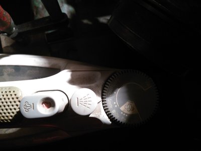

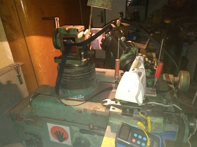

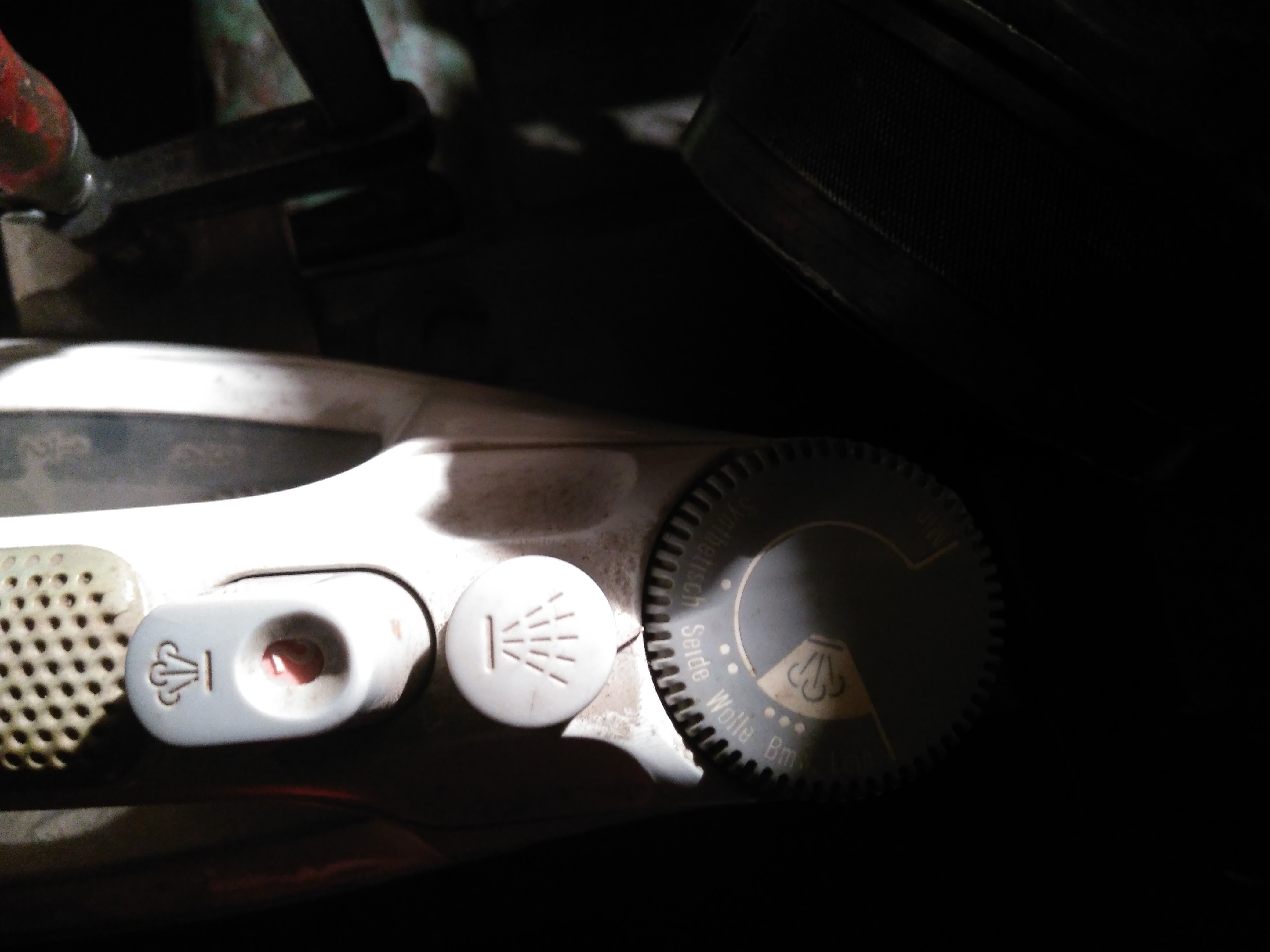

tak sem řešil roztrhlý plochý řemen na bn 102, byl starý a když se bruska dostala ke mě tak už napůl načatý.
vyřešil sem to následovně:
obědnal sem u firmy REKO
jelikož sem nechtěl nic rozdělávat tak sem si objednal neslepený řemen a to:
PLOCHÝ ŘEMEN GTI 2100 X 30 předpřipravený pro slepení a ktomu lepící sadu.
s dobírkou to vše 773,-kč s dph (nedělám nikomu reklamu jen píšu ať si každý může udělat představu)

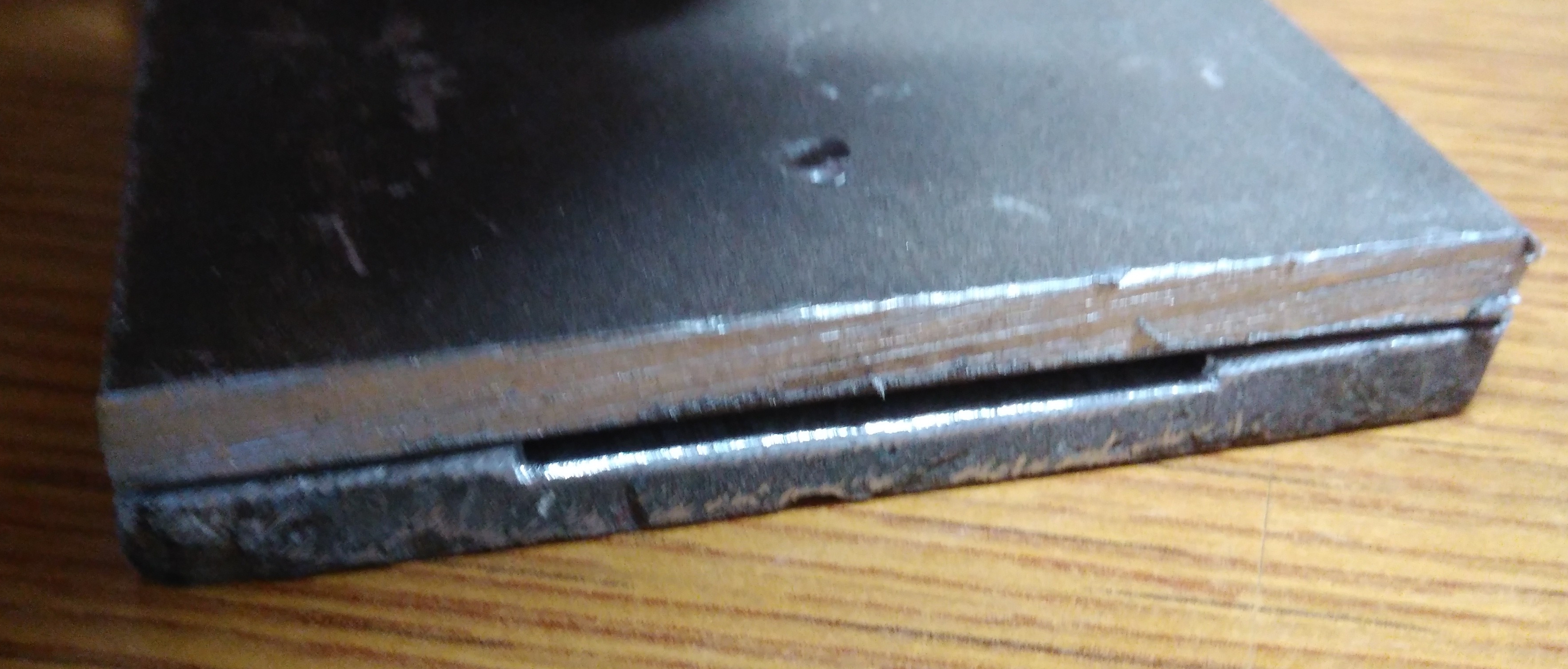

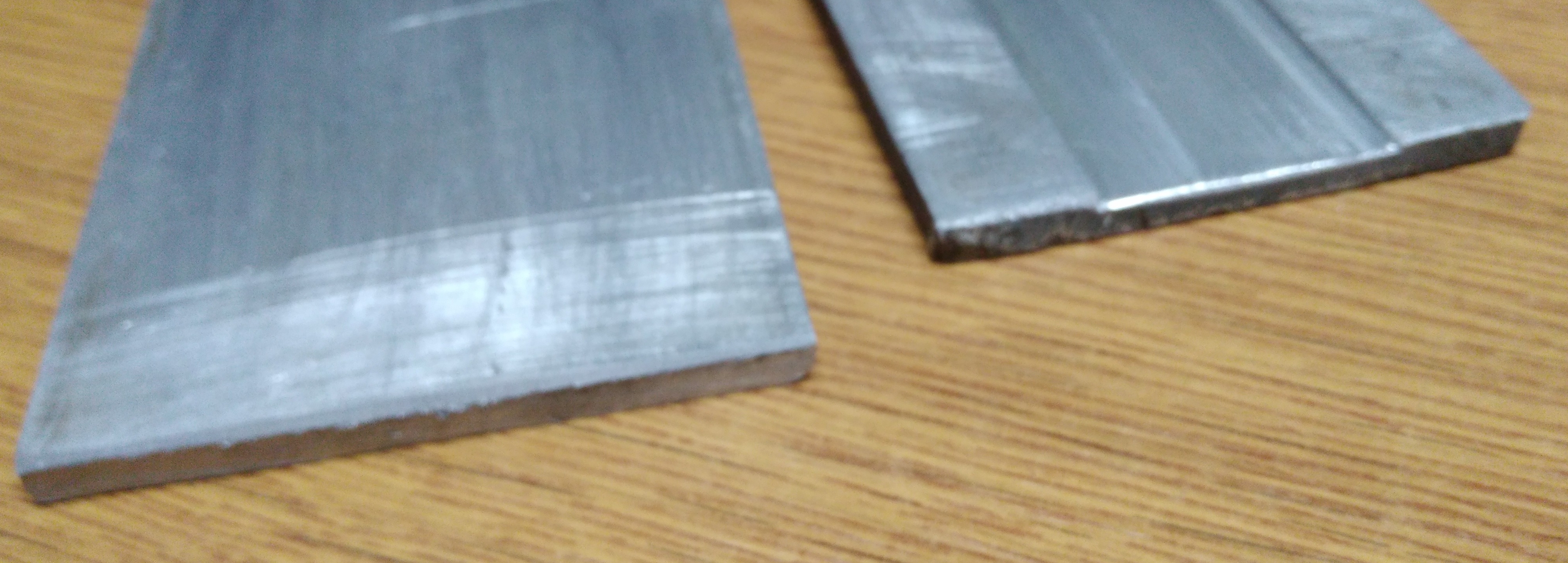

no pak sem si udělal na lepení toho řemenu na místě z hliníkové pásoviny přípravek pro přesné slepení (foto nic moc)
šířku drážky pro řemen sem udělal + 0,1mm a při vložení řemenu do drážky trčel ven taky 0,1mm
délka formy byla cca 20cm
co sem našel z toho sem to udělal tak mě nekamenujte že sem to mohl udělat líp:D

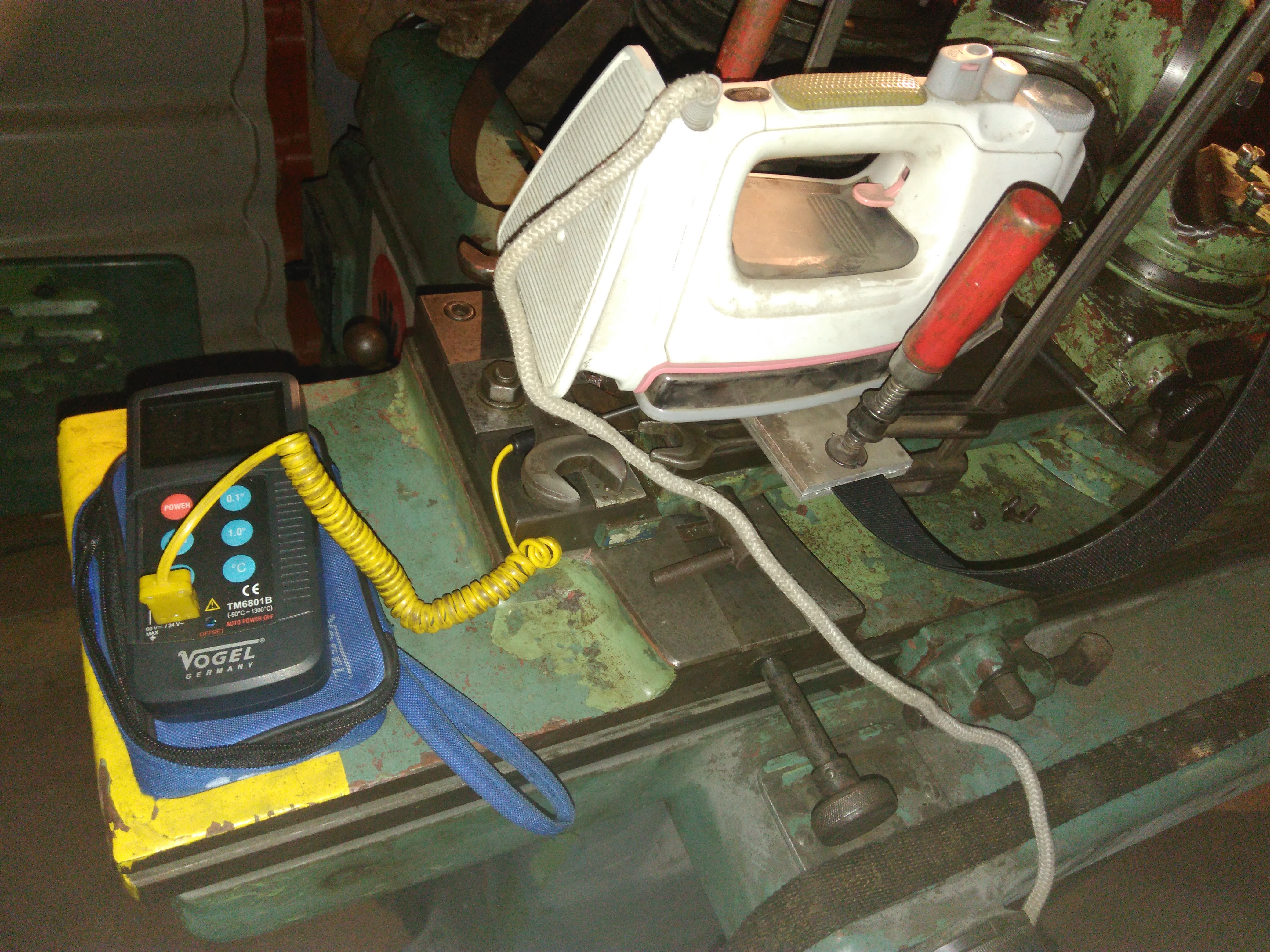

pak už jen navlíct řemen na místo napatlat na jednoslivé vrstvy podle návodu ty lepidýlka spojit, hodit do té formy sevřel svěrkama a pak vulkanizace žehličků 45min (teplotu sem prvně měřil na žehličce v jakém rozmezí spínal termostat žekličky nastavil sem cca 95-100stupňů, dal na tu formu, formu sem podložil aby stůl kameníčka neodebíral teplo a pak čidlo pod formu a to sem měl cca na 90 stupních takže byl předpoklad že ve vnitř formy je vyšší teplota....po 45 minutách sem vypl a šel spat, ráno nasadil a funguje krásně)
fotos:
nastavení žehličky jestli to nějomu alespoň orientačně pomůže
nový řemen je luxus předtím starý mě občas proklouzl a bylo to na nervy :x ale teď super.
A kdyby někdo chtěl značku žehličky tak je to TEFAL :lol: :lol:
