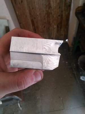

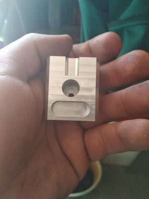

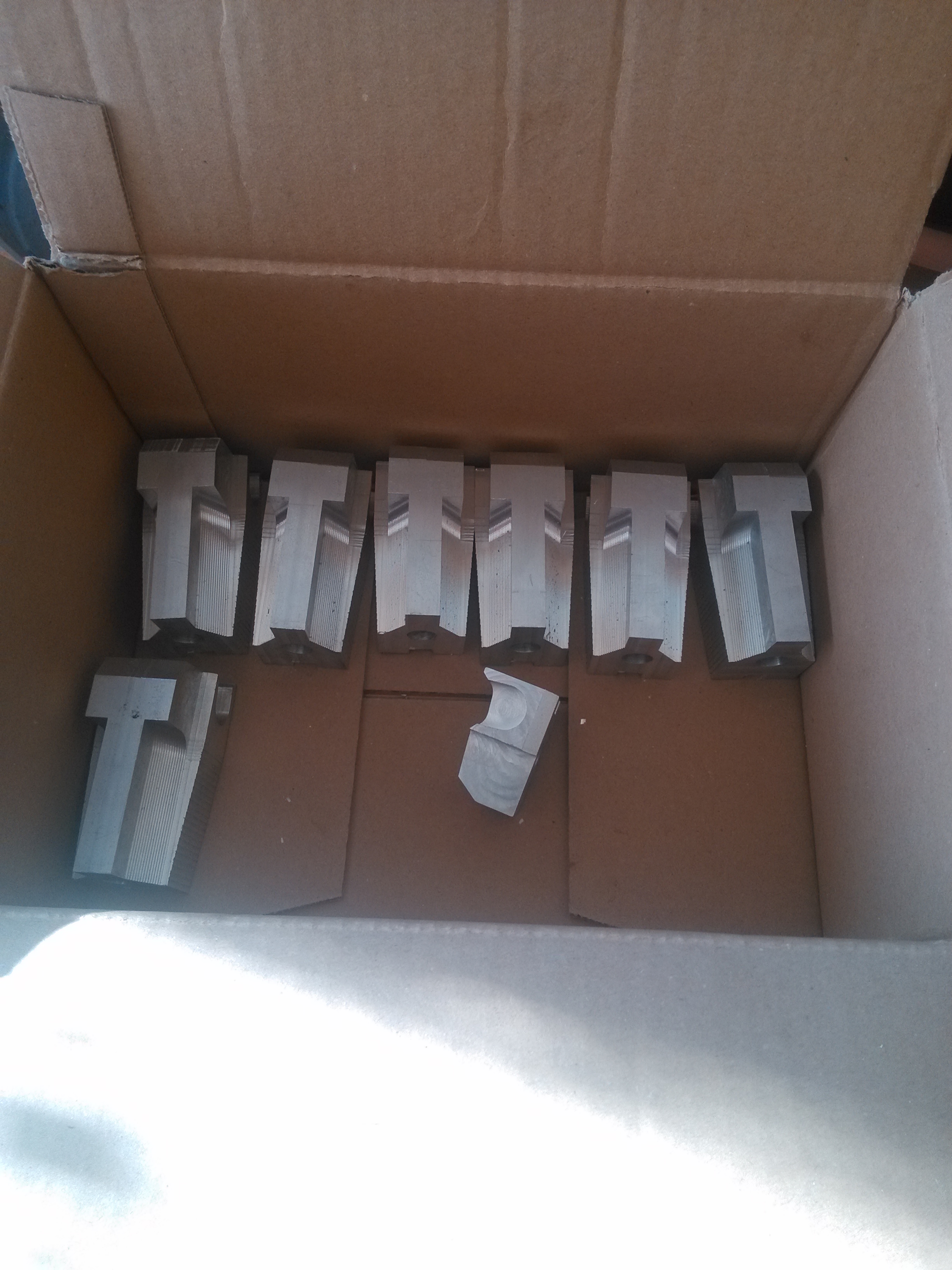

dostal jsem pár dotazu kolik to zvládne do hliniku. dosud jsem ubíral kolem 2 -3 mm. dneska jsem zkusil přidat. test 4 a 5 mm uběru.
1. úběr 4 mm, boční úběr 90% průměru frezy, Nastroj 2 břit, průměr 8 mm posuv 450-500 mm/min 17k otáček
https://www.youtube.com/watch?v=e1JL-IY1k00" onclick="window.open(this.href);return false;
2.úběr 5 mm, boční úběr 50% průměru frezy, Nastroj 2 břit, průměr 8 mm posuv 550-600 mm/min 19k otáček
https://www.youtube.com/watch?v=v6XGEVxqZgg" onclick="window.open(this.href);return false;

4. 9. 2017, 7:17
Pěknou frézku máš.
Ale u toho hliníku bych šel raději na jistotu. Na tu osmičku frézu 24 000ot/min posuv 1700mm/min. hloubka špony 0,5. Když se ti zalepí fréza, tak to udělá hnusný povrch ale nezlomí se. Zatímco při hloubce 4mm máš ulomenou frézu jistou.

5. 9. 2017, 12:51
Jasně no. To byla spíš taková demonstrace

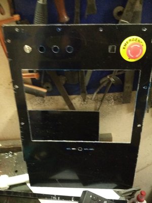

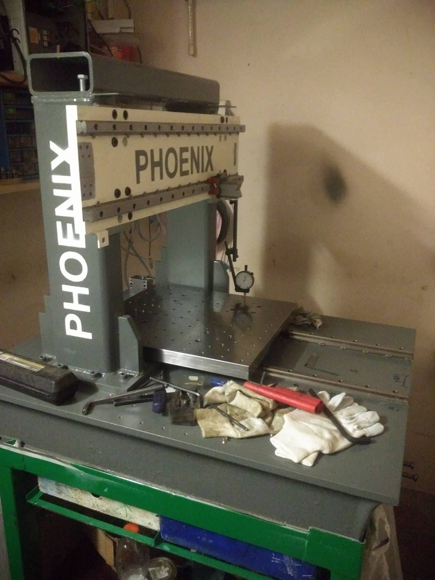

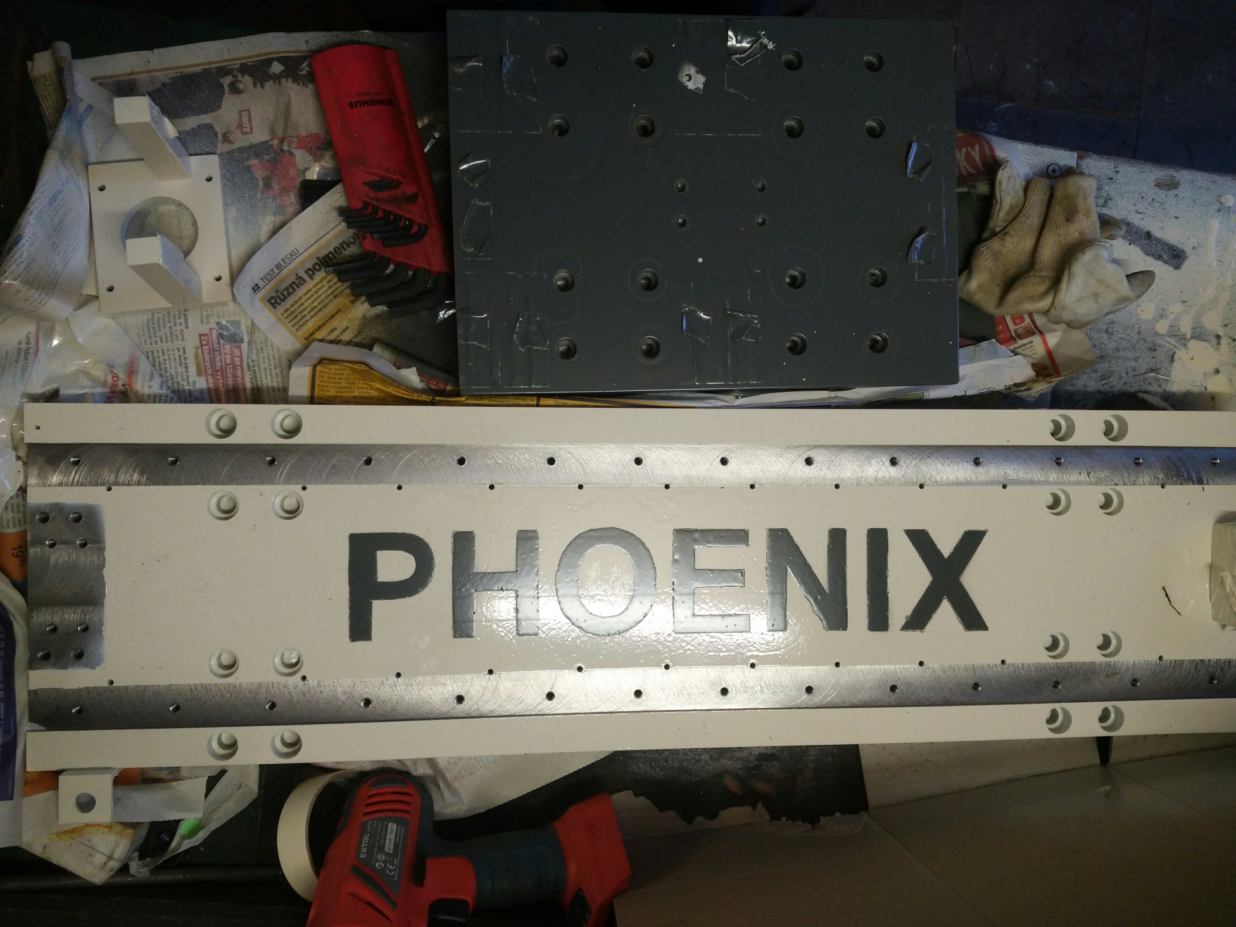

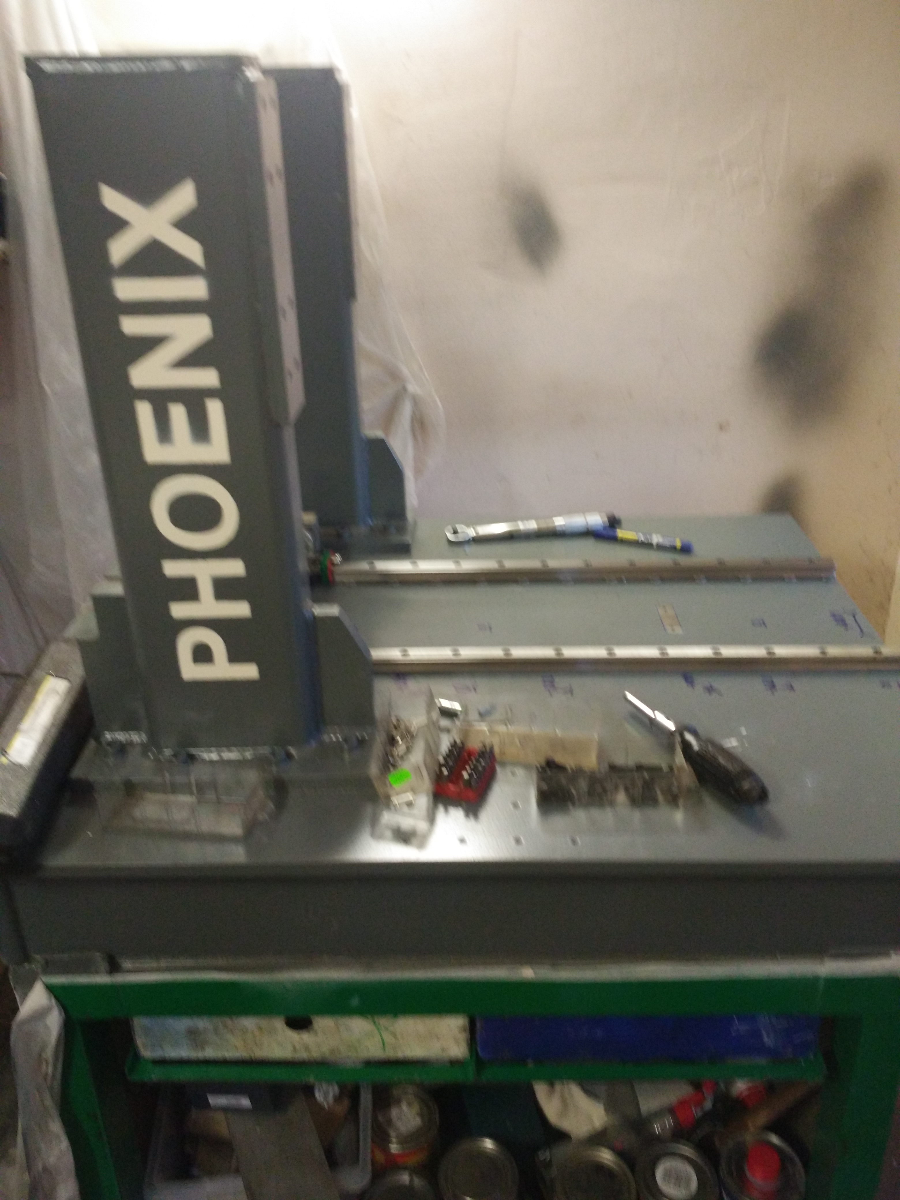

Bylo už načase, aby mašina dostala kabátek.nejsem lakýrník, takže to není nic extra. Ale propadák taky ne. Napis jsem vystřihl z kartonu a magnety přichytil. Někde je to kostrbaté nebo podfoukle. Ale lepší než drátem do oka:-)
Příspěvky: 9649
8. 10. 2017, 6:23
rajdzos píše:Ale lepší než drátem do oka:-)
Taky ses mohl na nápisy vykašlat a až to bude hotové, vyfrézovat si profi štítky :)
rajdzos
Příspěvky: 67
Registrován: 8. 5. 2014, 1:41
8. 10. 2017, 6:41
taky pravda:-) časem to možna přelepím.ale katastrofa to neni :-)
