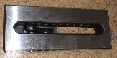

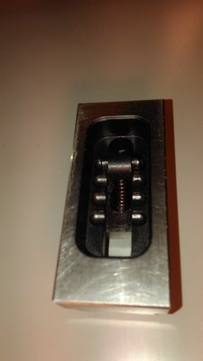

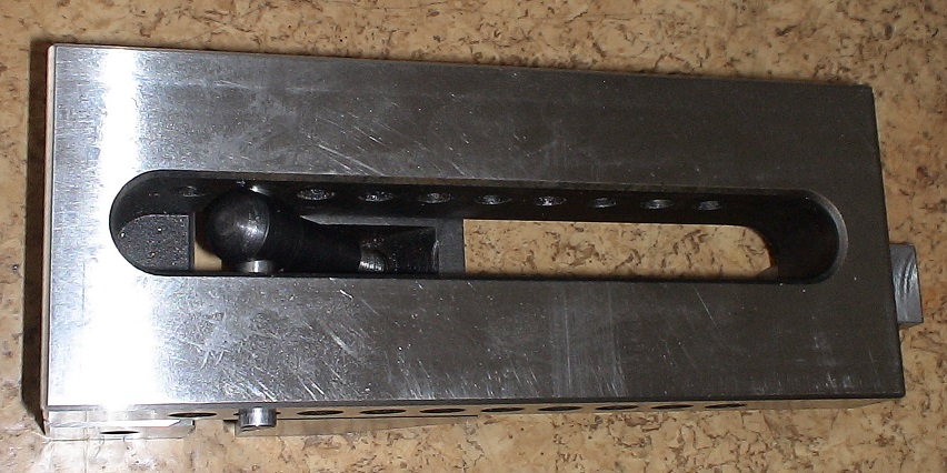

Na tvém je čep přes celou šířku svěráku, ale na fotce je čep jen na šířku drážky uprostřed. Proto pak můžeš uchycení posouvat kam chceš.
Rotwerk 300
Sieg SX2L homemade cnc
pafik
Příspěvky: 3004
Bydliště: Praha 4
11. 2. 2018, 8:45
Přesně, já tam nemám příčnej čep, kterej by šel skrz stěny.

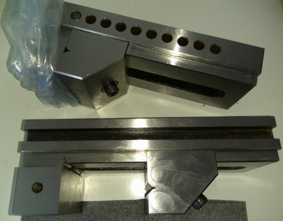

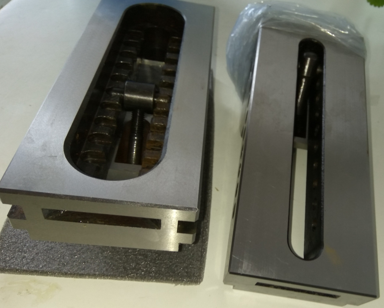

Ahá, tak to mi opravdu prodali debilitu třetího typu, viz fotka. Beru zpět, že to je zespoda stejný. Je mi to jasný, u Vás drží krátkej čep jen za ty půlvybrání.
Takže těch svěráků jsou 4 typy, na fotce jsem ještě viděl ten s bočníma drážkama ve kterých je navíc to vrtání pro čep.
- drážkovej z boku a vrtanej (na fotkách z Unimaxu)
- drážkovej z boku bez vrtání (echtův vpravo)
- jen vrtanej dole odlehčenej s možností přesouvání krátkýho čepu (pafik)
- jen vrtanej dole neodlehčenej s průchozím dlouhým čepem (já)
Ale zase mě potěšilo, že když jsem pojezdil pojezdovou plochu posuvný čelisti tisícovkovejma hodinkama, tak jsem se pohyboval do 0,017 mm. Na to mý frézování to v pohodě
stačí, akorát ta pakárna s přestavením. Teď je otázka, jestli to je nedodělanej zmetek a nebo záměr. Jo jinak na pevný čelisti mám nápis "SOBA".

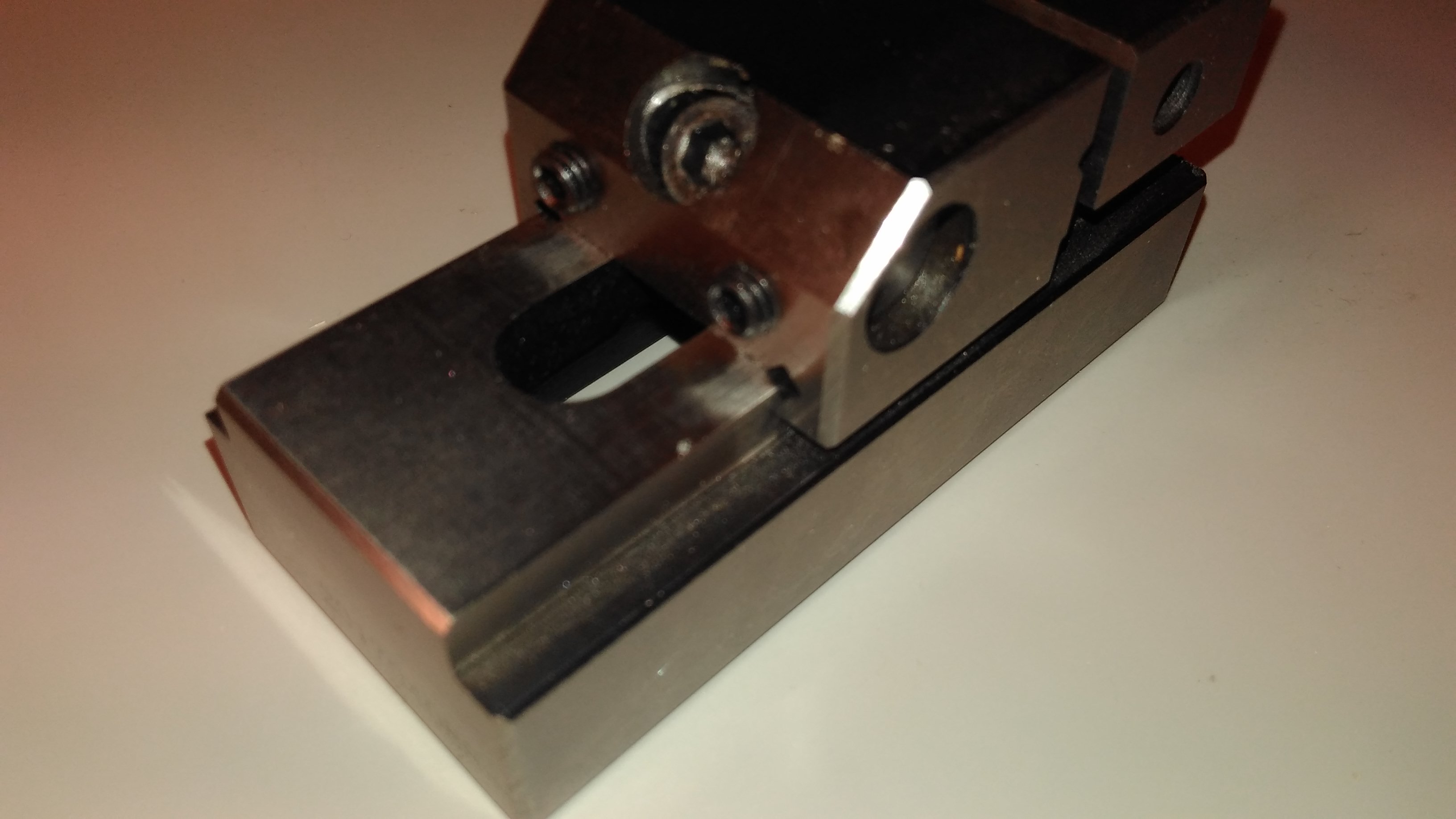

No, ono to je ještě lepší :roll: - ty nejmenší verze měly takové to imbecilní odlehčení rohů - aby se tam "jako" :mrgreen: dal upnout malý kus - vidět to je třeba tady
https://eshop.markagro.cz/presne-brusic ... b2622.html" onclick="window.open(this.href);return false;
Problém ovšem je v tom, že takové nesmyslné odlehčení je zcela napikaču - akorát překáží a vadí (prostě to "vymyslel" nějaký debil, co s takovým svěrákem na magnetce nikdy nedělal).
Takže když jsem viděl nepatrně větší, ale bez těch odlehčení, tak jsem celkem zajásal - ho koupím, a přebrousím si ho (všechny jsou křivé), nebudu ho muset celý vyrábět sám. Polotovar, boží dar.
No a ejhle - odlehčení sice nemá, ale pro změnu ti idioti totálně dotunili :roll: spodek - místo děr pro ten příčný čep je tam šišoidně zafrézováno kulovou frézou - soudruzi si neuvědomili, že ta drážka musí mít nějakou hloubku a tvar, takže ten jezdec samozřejmě vyskakuje z drážky - drážka totiž vůbec nemá čistý radius a je navic tak o 30% mělčí než by měla být.
No a protože to je tvrdý, tak jediný, jak to jde opravit je hloubička.
Navíc ten svěrák má velice malé boční vodicí plochy u pohyblivé čelisti (protože rohové odlehčení je udělané :roll: jako na svěráku s čelistma 200mm :roll: velkýma ) a pro ten příčný čep pod hlavou šroubu jsou tam jako bonus :mrgreen: nějaké nepochopitelné červíky.
Prostě i tak triviální věc co se vyrábí desítky let, jako je tahle koncepce svěráků, lze v číně konstrukčně a provedením totálně dojebat :roll: .
