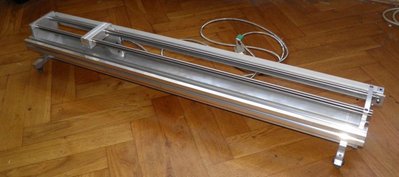

zajímalo by mě jak se v praxi chová ta páska, která je přilepená. zejména na změnu teplot, špony, emulze, olej apod. Dnes používám výhradně napevno přidělané "posuvky" a ty více či měné vyhovují.
V datasheetu té pásky se píše výrobní přesnost na 1m délky. Nikde jsem ale neviděl přesnost toho čidla (nikoliv rozlišení). Dělal jste někdo nějaká měření anebo ještě lépe porovnání s tradičním měřením?

Pro kontrolu vyrobil jsem si vlastní přípravek. Viz foto. Na zadní straně je vidět referenční optické pravítko. Podle měřeni, páska má rezervu přesnosti. Měřil jsem pásku s deklarovanou přesnosti 40µm/m. Chyba nepřesáhla cca 25-30 µm/m.
přípravek
přípravek
Ohledně dlouhodobé stability vlastní zkušenosti zatím nemám. Začal jsem s tím pracovat asi před půlrokem. Podle výrobce magnetická páska je vyztužená nerezovou páskou se zvýšenou tepelnou stabilitou. Tyto pásky vyrábí světoznámá německá firma BOGEN Electronic GmbH. Není to žádná čína. Pásky mají vše potřebné evropské certifikáty kvality a zkoušky. Prodávají se po celém ve velkém množství. Proto nemám důvod zpochybňovat kvalitu tohoto zboží. Momentálně jsem navázal s firmou BOGEN přímou komunikaci. Abych měl informace z první ruky. :)
Zjistím podrobnosti ohledně dlouhodobé stability a dam vědět.

možná by nebylo od věci jsem dát skutečné hodnoty (naměřené, optické pravítko/magnetické/etalon), když už jste si dělal přípravek.
to by myslím bylo daleko lepší než jakékoliv spekulace a úvahy....

Žádný protokol jsem tenkrát nepořizoval. Jen jsem si chtěl vyzkoušet jak to funguje. Byla to první zkušenost s podobným měřením a i přes malou vůli v ložisku přípravek nefungoval tak, jak jsem si to představoval. Momentálně ho předělávám. Až bude hotový změřím to a dam do tabulky.
