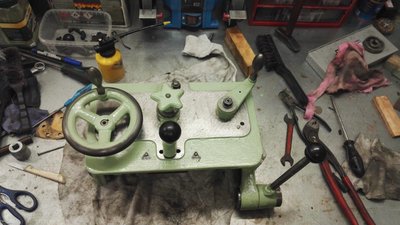

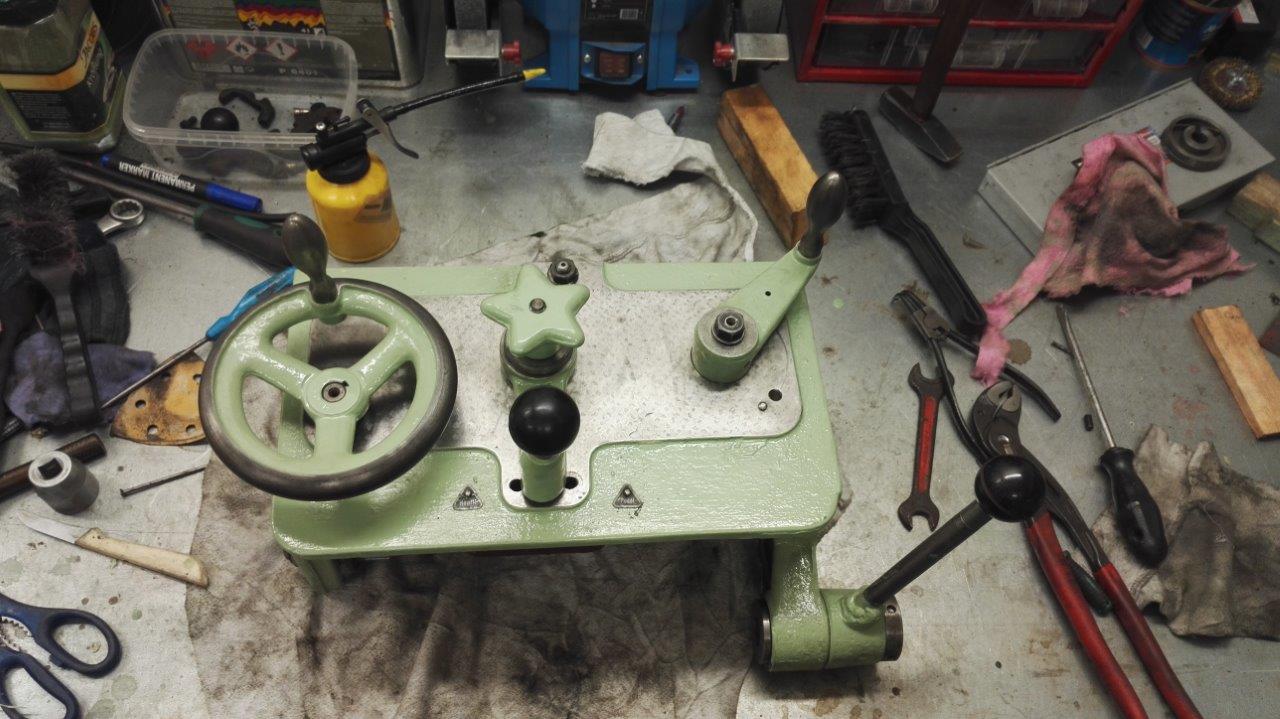

Pres svatky jsem slozil jen nozovy support (ktery ale budu muset znovu rozebrat, protoze to vypada na ohnutou zavitovou tyc...)
Zamek supportu ceka na ponku na slozeni. Chci to ale jeste nafotit pro pripadne reference.
Dale chci predelat napinani remenu u motoru, protoze stavajici reseni jde pri poctu 3 remenu hodne spatne seridit.
Take elektrika je poplatna dobe (spousteni reverznim vypinacem pres pojistky) - chci to predelat dle platnych norem tak, aby tak bylo nouzove STOP tlacitko.
No prace fura. Az se posunu, hodim sem fotky.

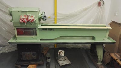

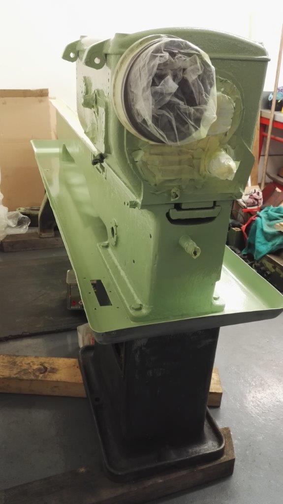

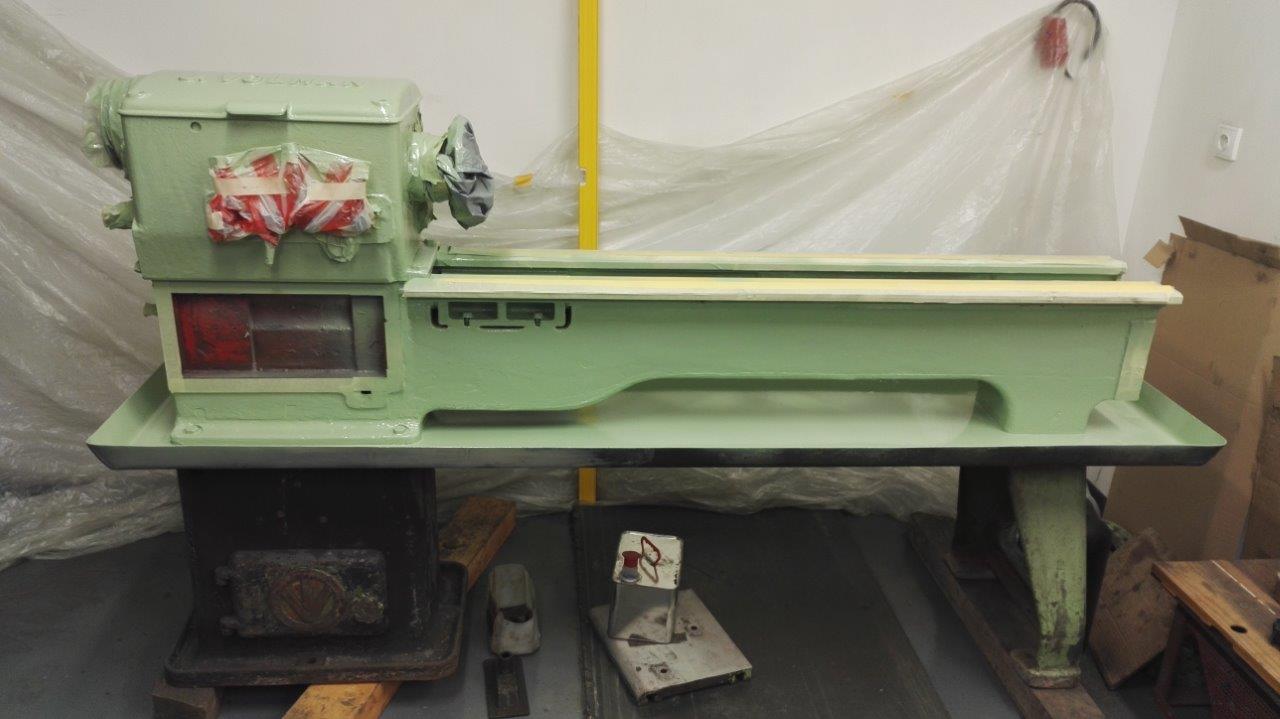

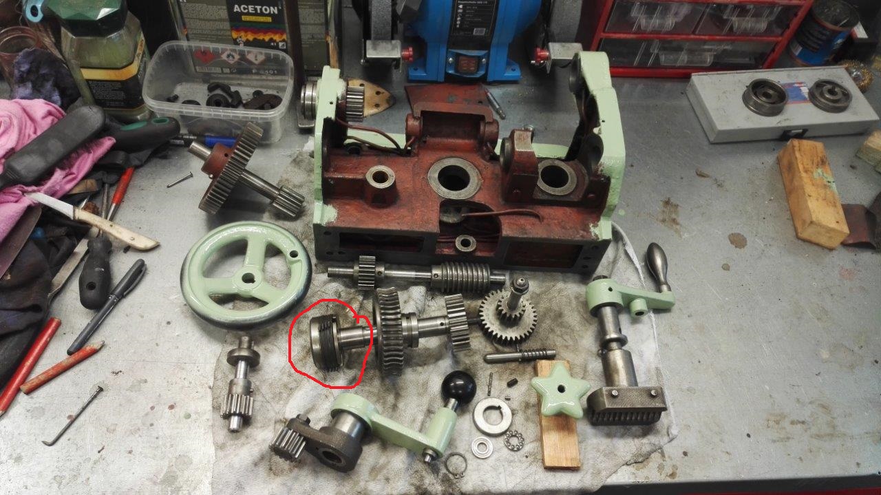

O víkendu lehký posun

Udělat takovou rozborku Volmana, to chce odvahu, před kterou je třeba smeknout. Já mám podobnýho, trochu větší typ v dobrém stavu, ale je vzhledově nevzhledný. No dělám na tom jenom brzdové kotouče a bubny a po takové práci je stejně téměř nevyčistitelný.

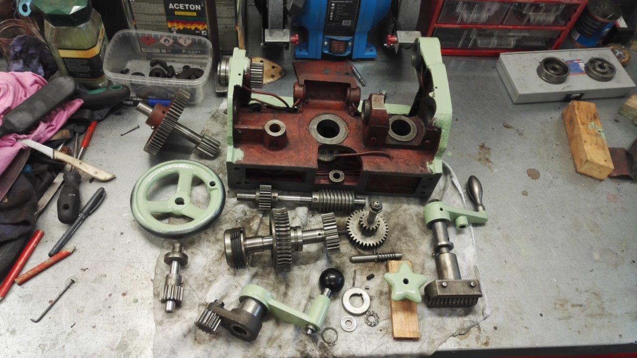

Chci se zeptat z čeho (respektive na co slouží) ta spojka (lamely) co jsem zakroužkoval na obrázku? Díky za info.

Na smekání to rozhodně není, ale děkuji :) .
Bohužel k tomuhle modelu není pořádná dokumentace, ale u jiných Volman modelů jsem v dokumentaci našel že to je kluzná spojka sloužící pro vypnutí posuvu při najetí na zarážku.
http://spisy.upv.cz/Patents/FirstPages/ ... 066973.pdf
Jestli jsem to dobře pochopil, řešili tím sériovou výrobu součástí pomocí umístění kalibrovaných zarážek na loži
