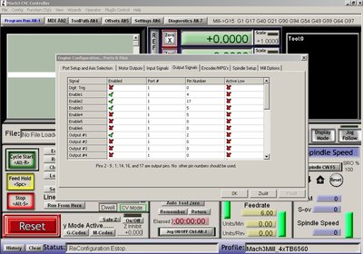

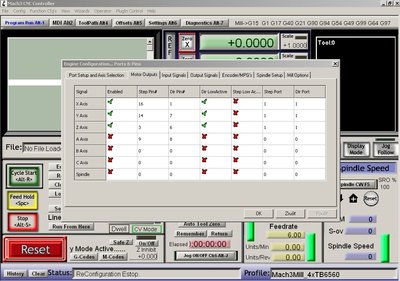

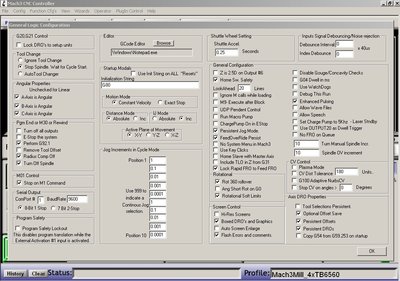

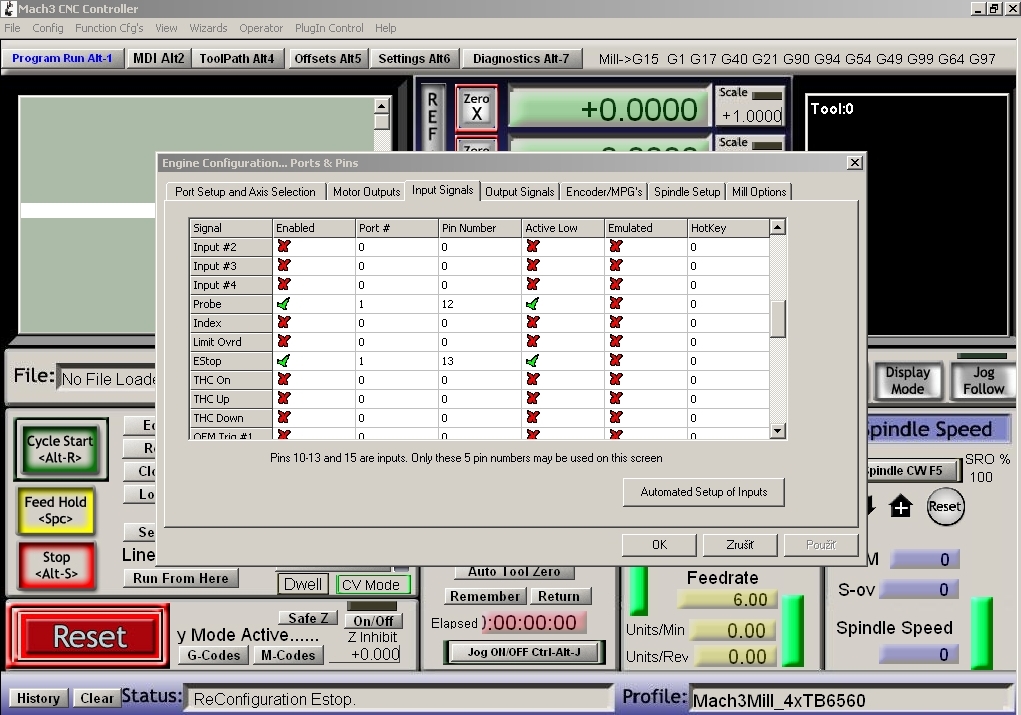

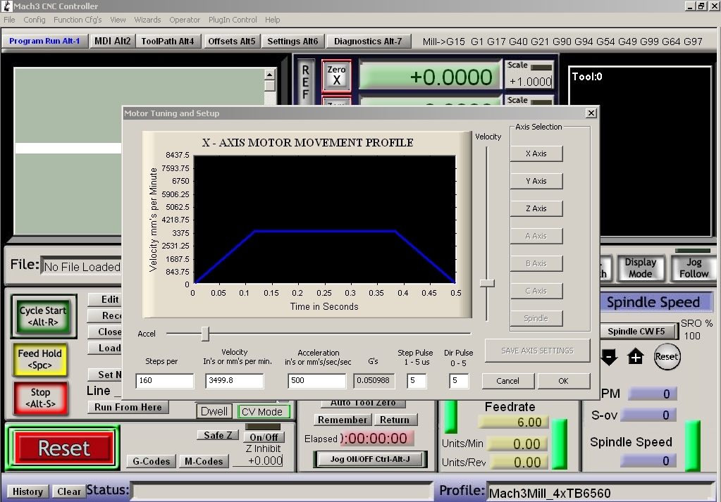

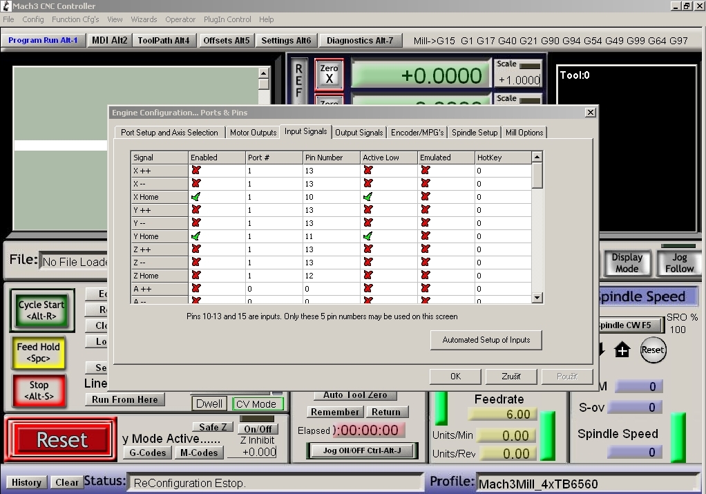

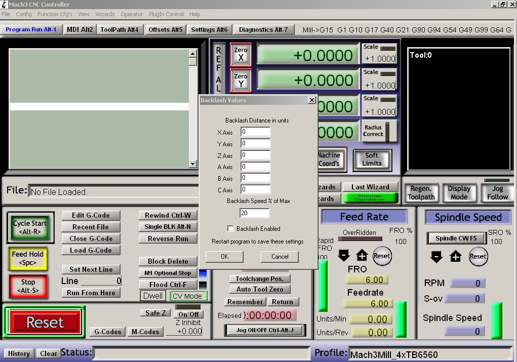

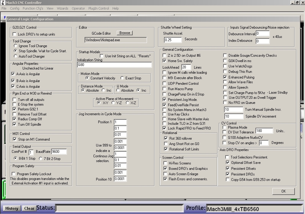

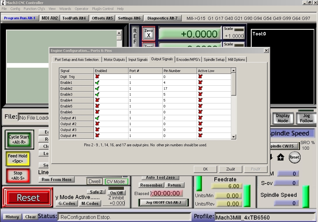

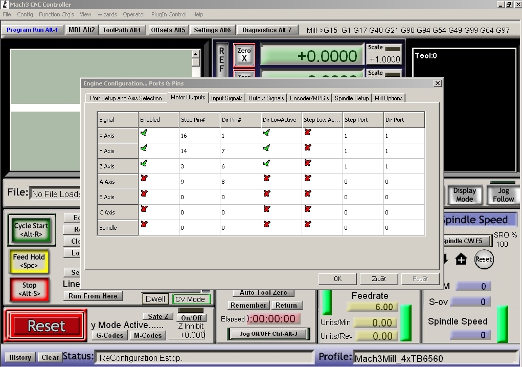

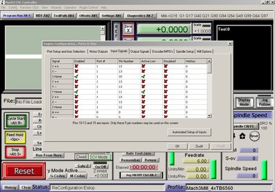

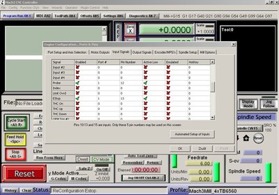

pájač píše:Ak nerozbeháš EMC - ja som ho tiež skúšal , ale nejako som mu nevedel prísť na chuť, mne Mach viac vyhovuje, tak ti sem hodím fotky môjho nastavenia Machu a keď ani potom nepôjde tak zostáva už iba Obrázek :D
ok to budeš hodnej jestli mi dáš tvoje nastavení a snad to pak půjde !!! musí tam bejt nějaká kravina
pájač
Příspěvky: 1115
Bydliště: Levice
28. 8. 2012, 10:37
Ja to mám takto :

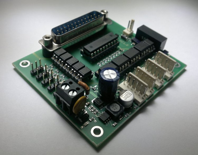

Už se tady párkrát mluvilo o významu galvanického oddělení. Dost lidí to podceňuje. Jedním z jeho hlavních přínosů je ten, že po zemi netečou žádné vyrovnávací proudy. Právě ty mohou být zdrojem falešných impulsů. Na obou strojích ho mám, nikdy jsem potíže s dráhou stroje neměl. Používám desku vlastní konstrukce s rychlými optrony a dc/dc měničem. Základem úspěchu je taky dostatečně tvrdý zdroj. Mám tady jednu na víc. Můžu zapůjčit k odzkoušení, kdyby nic jiného nezabralo.

tak musím říct že ani to nastavení (od pájač ) nebo nic platné dělá to furt a furt fakt hnus !!!! ještě nějaké nápady??? v EMC2 jsem motory ani nepohnul takže už asi končím jelikož nevím jak dál !!!!

g.ges.hc píše:tak musím říct že ani to nastavení (od pájač ) nebo nic platné dělá to furt a furt fakt hnus !!!! ještě nějaké nápady??? v EMC2 jsem motory ani nepohnul takže už asi končím jelikož nevím jak dál !!!!
To je nenormálne. A skúšal si, ako sa to chová pri ručnom zadávaní príkazov z klávesnice ?

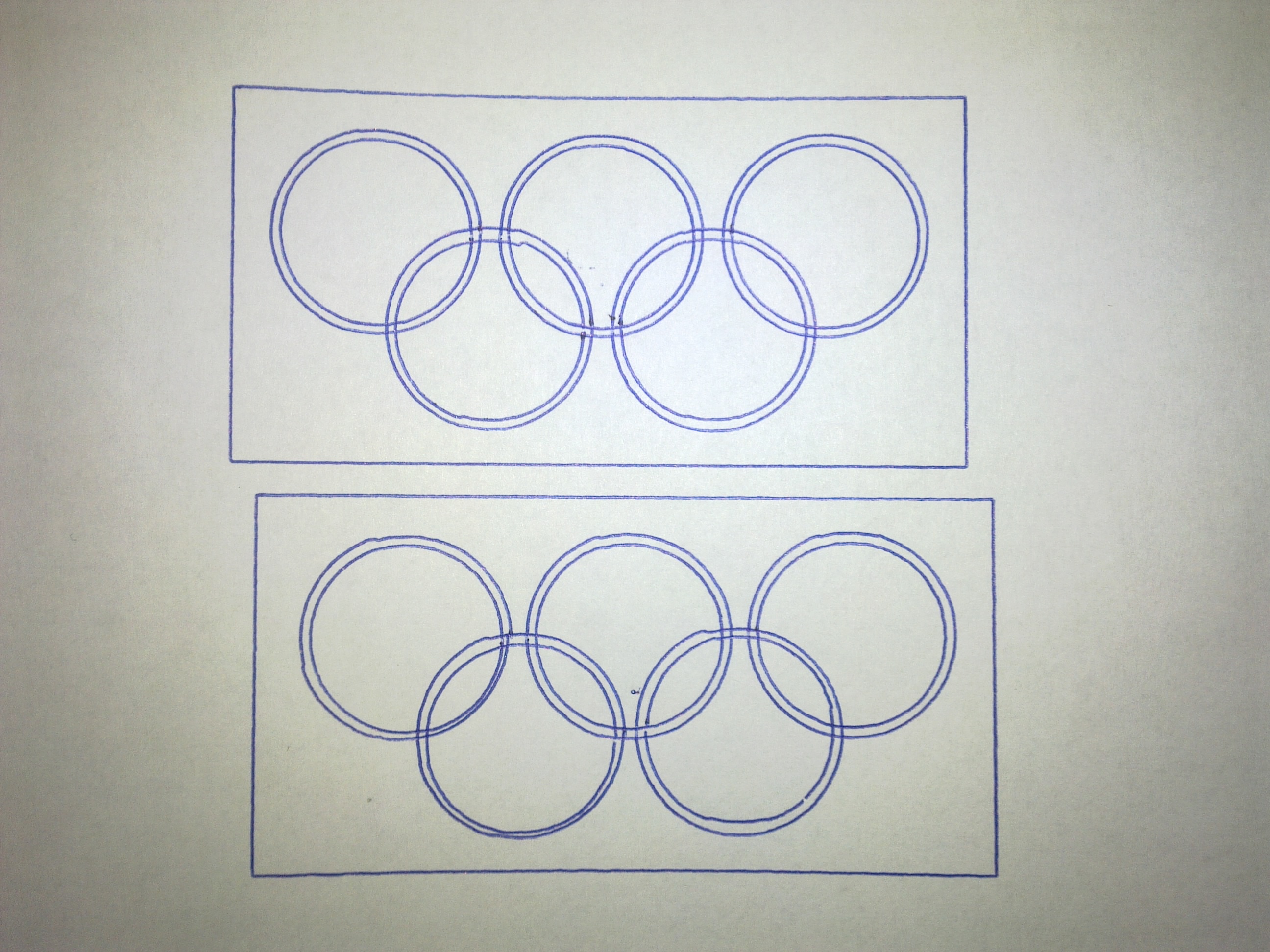

Vyskúšaj toto a napíš, ako to dopadlo.

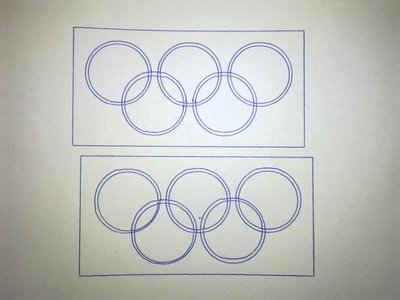

30. 8. 2012, 7:06
pájač píše:Vyskúšaj toto a napíš, ako to dopadlo.
čau tak tady dávám foktku co to udělalo a chybovalo to skoro počád na stejném místě
oscar
Příspěvky: 1251
Registrován: 2. 5. 2010, 8:50
Bydliště: Perníkovice
30. 8. 2012, 8:53
nic ve zlym, ale to jsi obtahoval pulitr, ne?
g.ges.hc
Příspěvky: 152
Registrován: 2. 1. 2008, 11:24
30. 8. 2012, 9:19
no právě to tak vypadá:-) ale bohuže mi tohle dělá mašina a nevím co to je a myslím si že asi nikdo tady !!! :-(

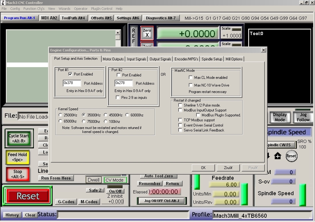

30. 8. 2012, 4:36
g.ges.hc píše:no právě to tak vypadá:-) ale bohuže mi tohle dělá mašina a nevím co to je a myslím si že asi nikdo tady !!! :-(
A ako máš nastavené toto ?

oscar píše:nic ve zlym, ale to jsi obtahoval pulitr, ne?
A ty ako dokážeš obtiahnuť polliter z vnútra ? :D

30. 8. 2012, 9:25
pájač píše:
Je tu dalšia možnosť. Pošli mi elektroniku na Slovensko a ja ti povem čo tomu je, resp. opravím.
to mám nastaveno jako ty nebo jako je na tom obrázku samá nula bez vůle :-)
