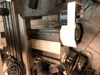

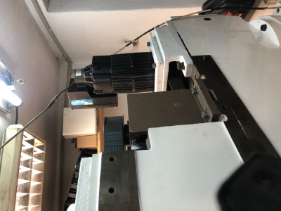

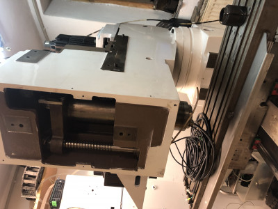

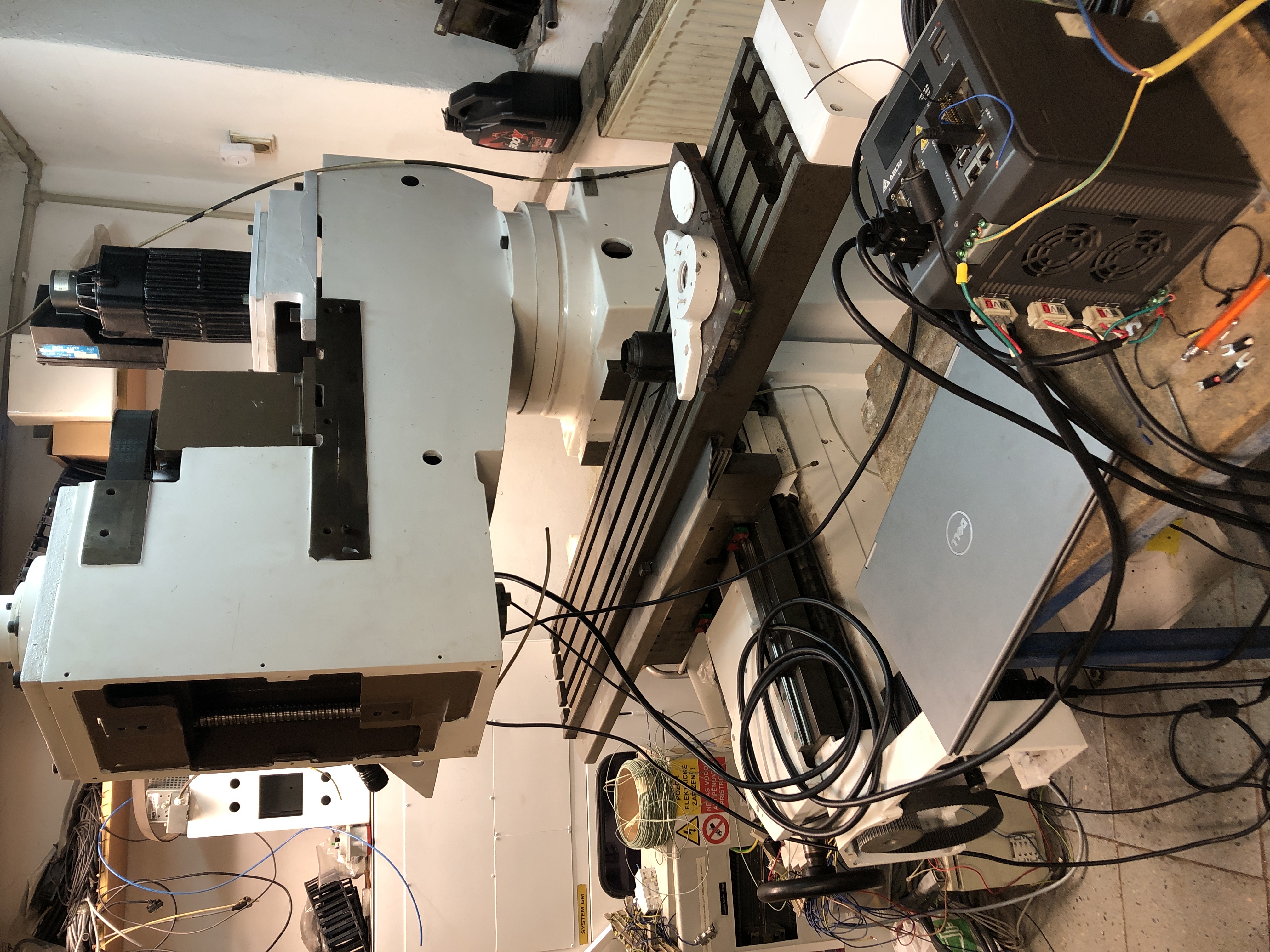

7. 1. 2021, 10:10
Po třech
letech trochu pokroku
Stroj je skoro sestaven a hýbe stolem
Zatím pouze přes ovládaci program driveru .
Tak snad do jara bude první špona.
Teď mě čeká rozvaděč.

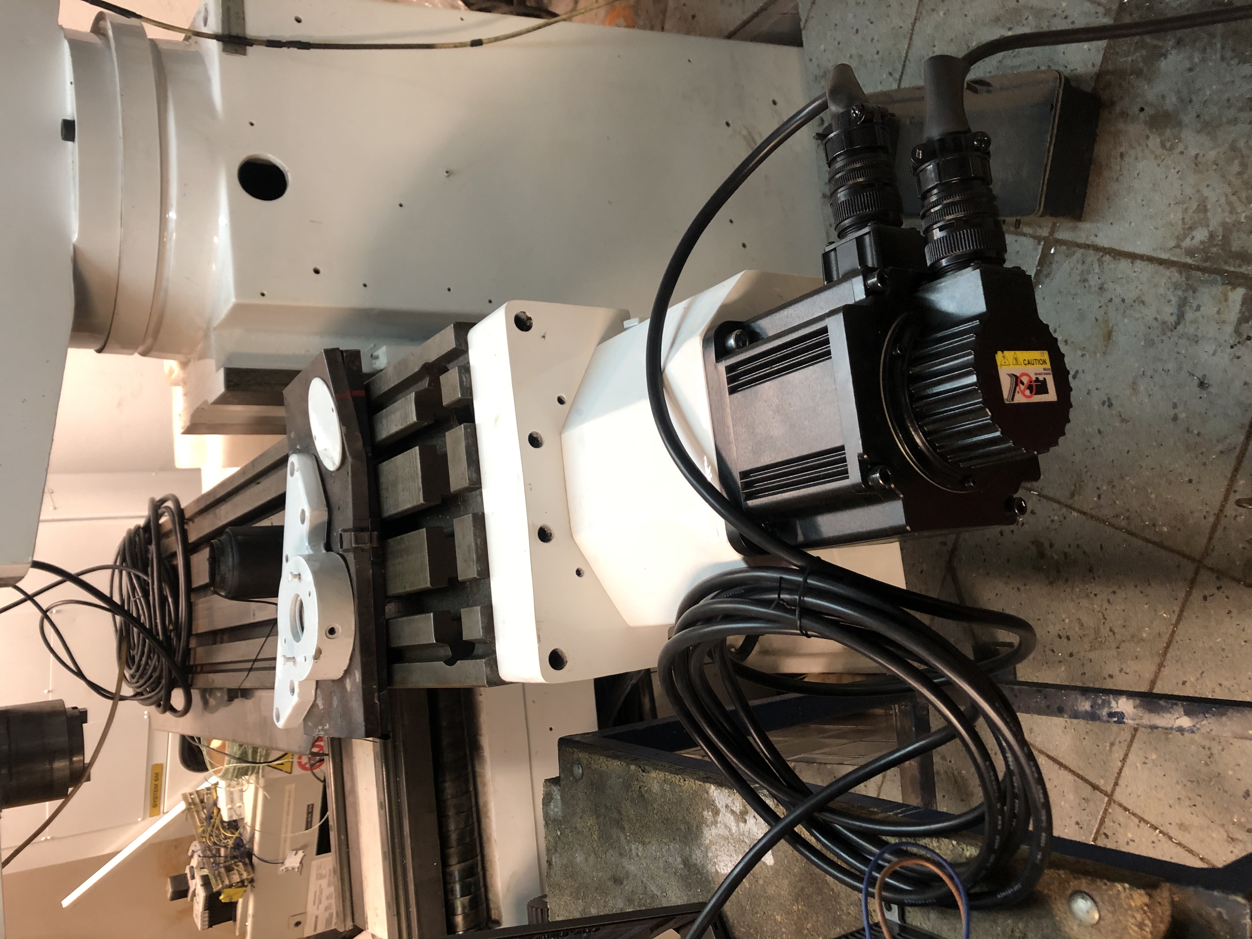

Můžete mi prosím poradit jak mám zapojit brzdu na Z ose.
Myslel jsem , že při obrabeni ji bude servo normálně používat na zablokováni již zastaveného motoru , ale do driveru napojená není.
Přijde mi divné aby se to odbrzdilo při zapnutí stroje .

9. 1. 2021, 5:18
a čo ti bráni ju k tomu driveru pripojiť? :D
samozrejme nie napriamo, ale cez relé a s ochrannou diódou (pozri manuál)
brzda sa aktivuje (odbrzdí) v momente aktivácie serva a.k.a. "servo ON", a deaktivuje (zabrzdí) pri prechode do "servo OFF"
žiadnu inú funkciu nemá
:P
Příspěvky: 7572
9. 1. 2021, 5:23
...... přesně tak
servo dělá moment i když stojí
tzn. drží šroub Z v pozici (nebo s ním hýbe) v okamžiku, kdy je zapnuto a stůl stojí
pokud ten šroub nedrží servo, musí ho držet brzda, jinak by po vypnutí spadnul vlastní váhou dolů

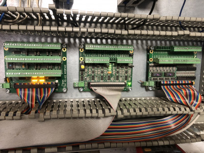

Tak mám hotový rozvadeč a zapojena serva a vřeteno .
Teď nastává peklo linuxcnc
Konfigurace :
Řidici karta 5i23
První konektor 7i47 step /dir
Druhý konektor 7i33Ta analogová na řízení vřetena
Třetí konektor 7i37

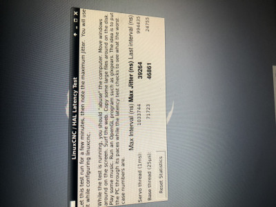

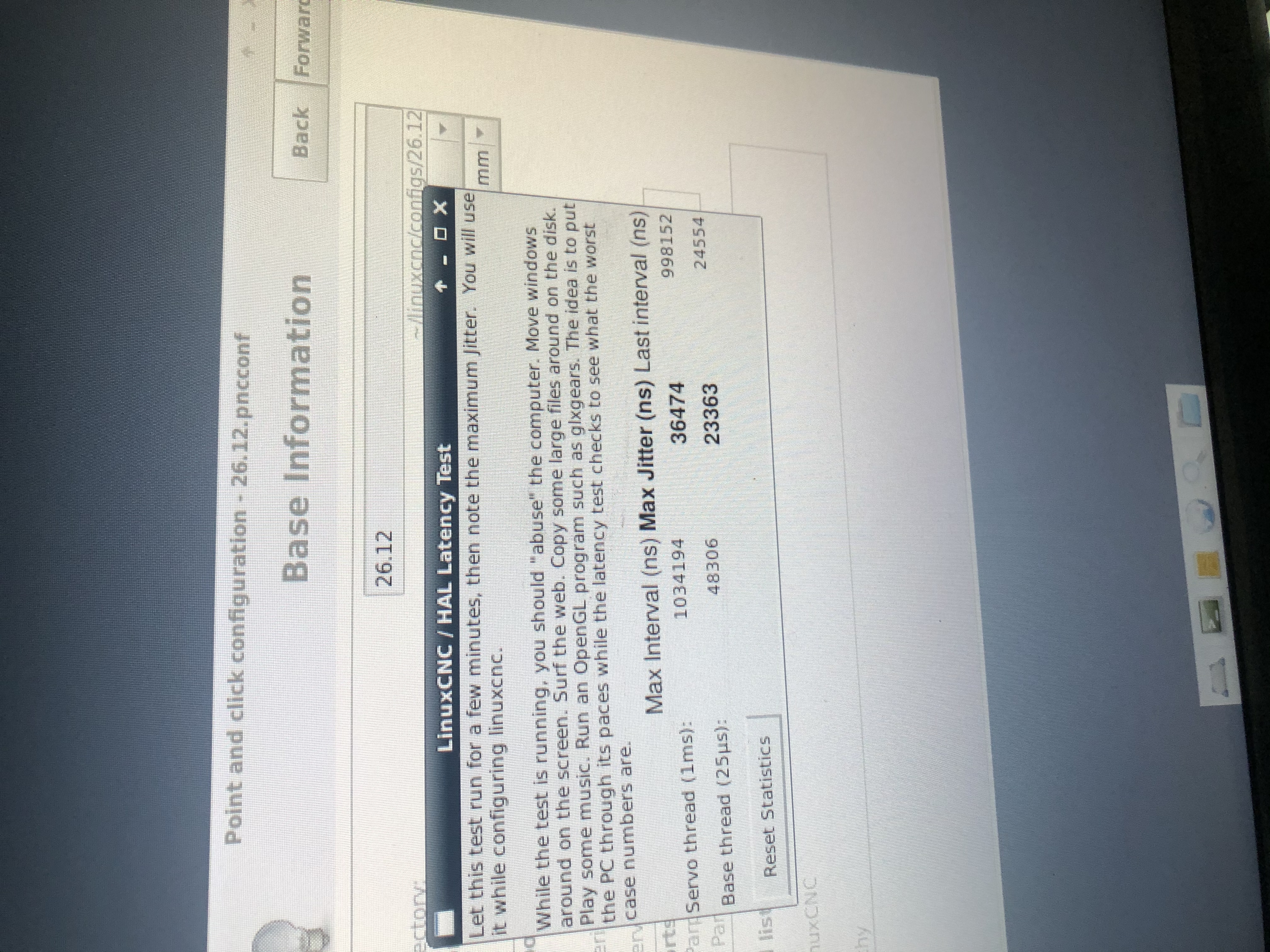

Prosím o první radu :

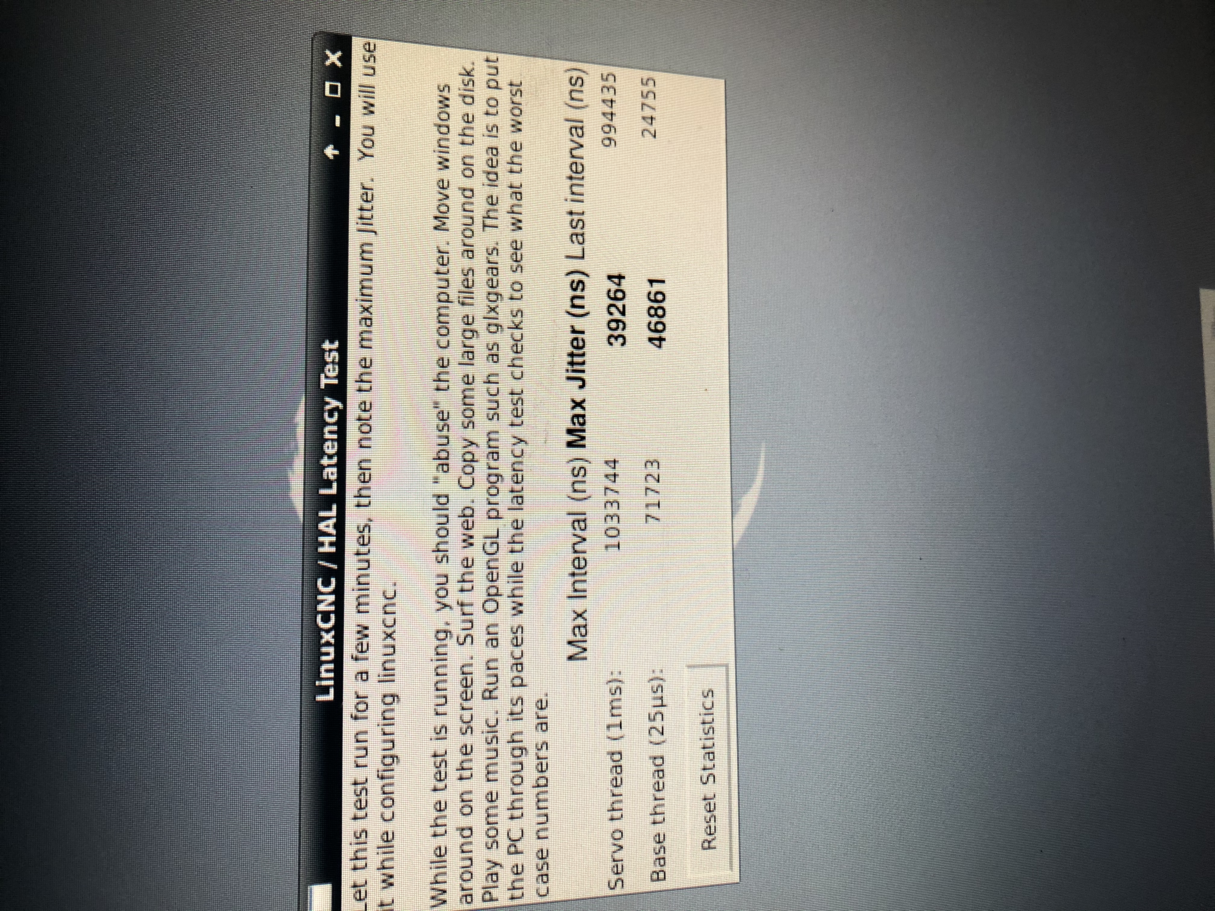

Změřil jsem latenci
Je to v pořádku ?
Mardako
Příspěvky: 152
Registrován: 14. 5. 2017, 2:04
19. 1. 2021, 8:19
Tak to ještě trochu stouplo
Vím že to není nic moc , ale při použití s mesou to bude fungovat ?
Mardako
Příspěvky: 152
19. 1. 2021, 8:22
Mardako píše: 19. 1. 2021, 8:19 Tak to ještě trochu stouplo
Nakonec 56912

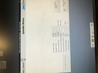

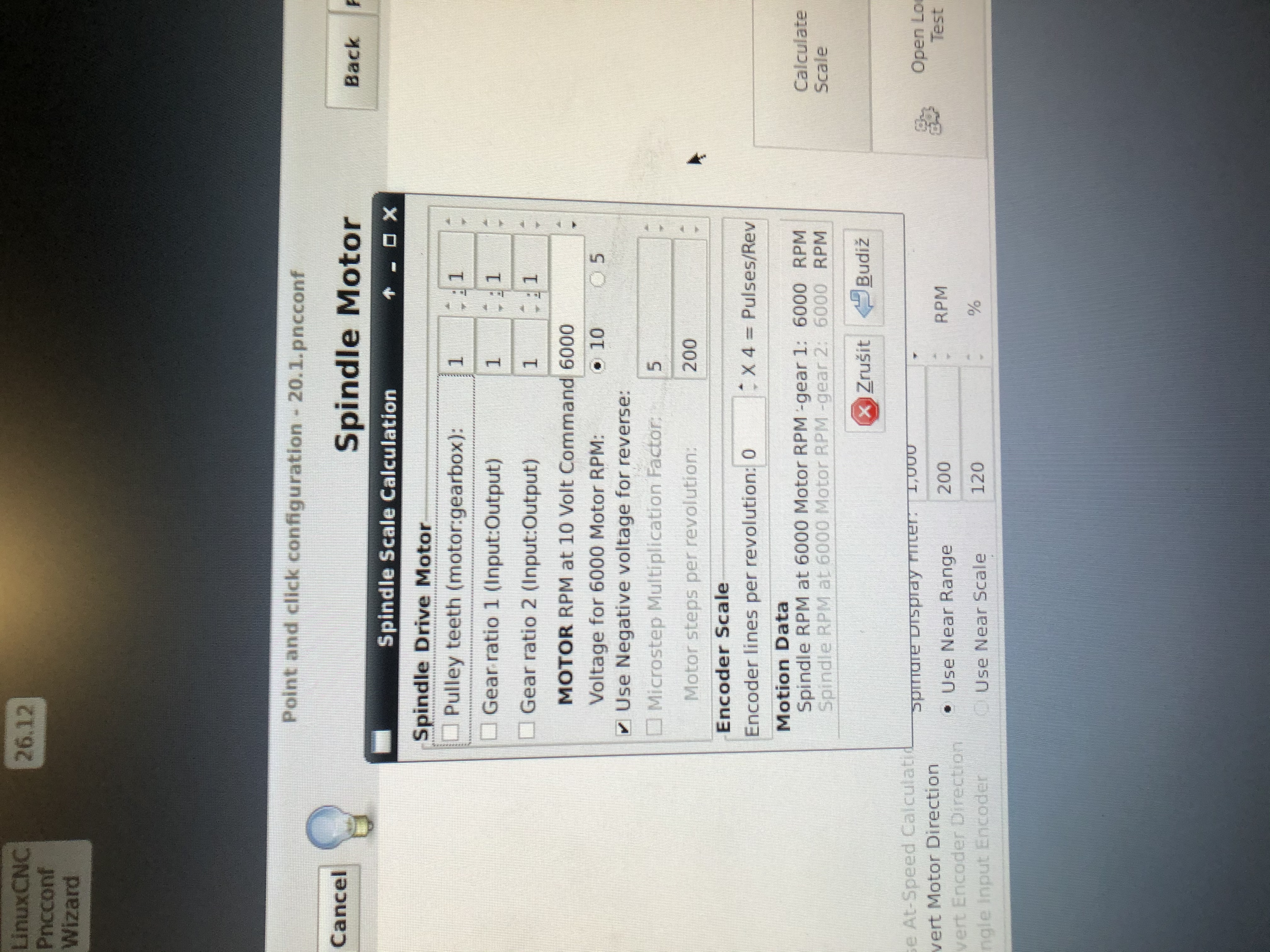

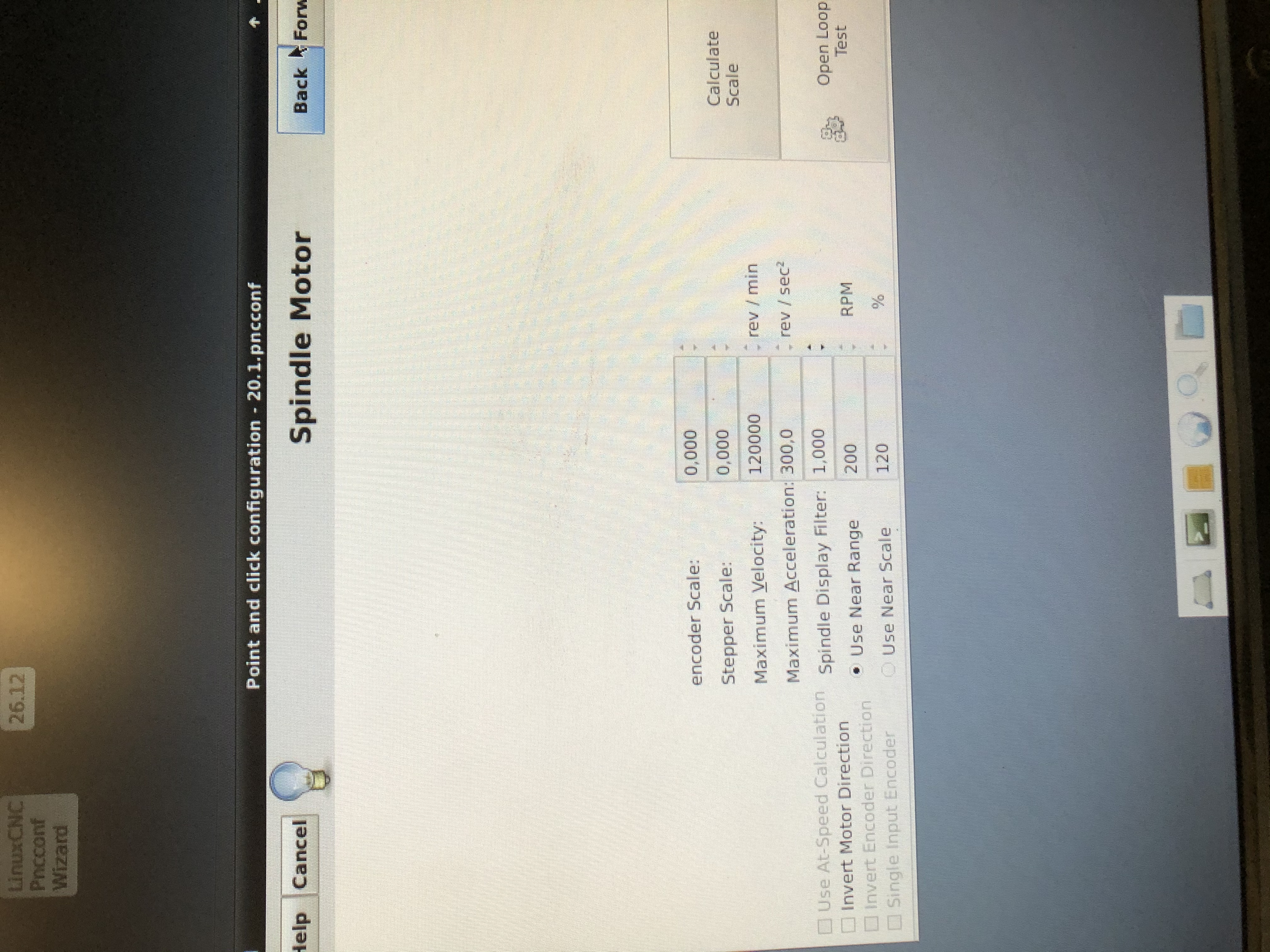

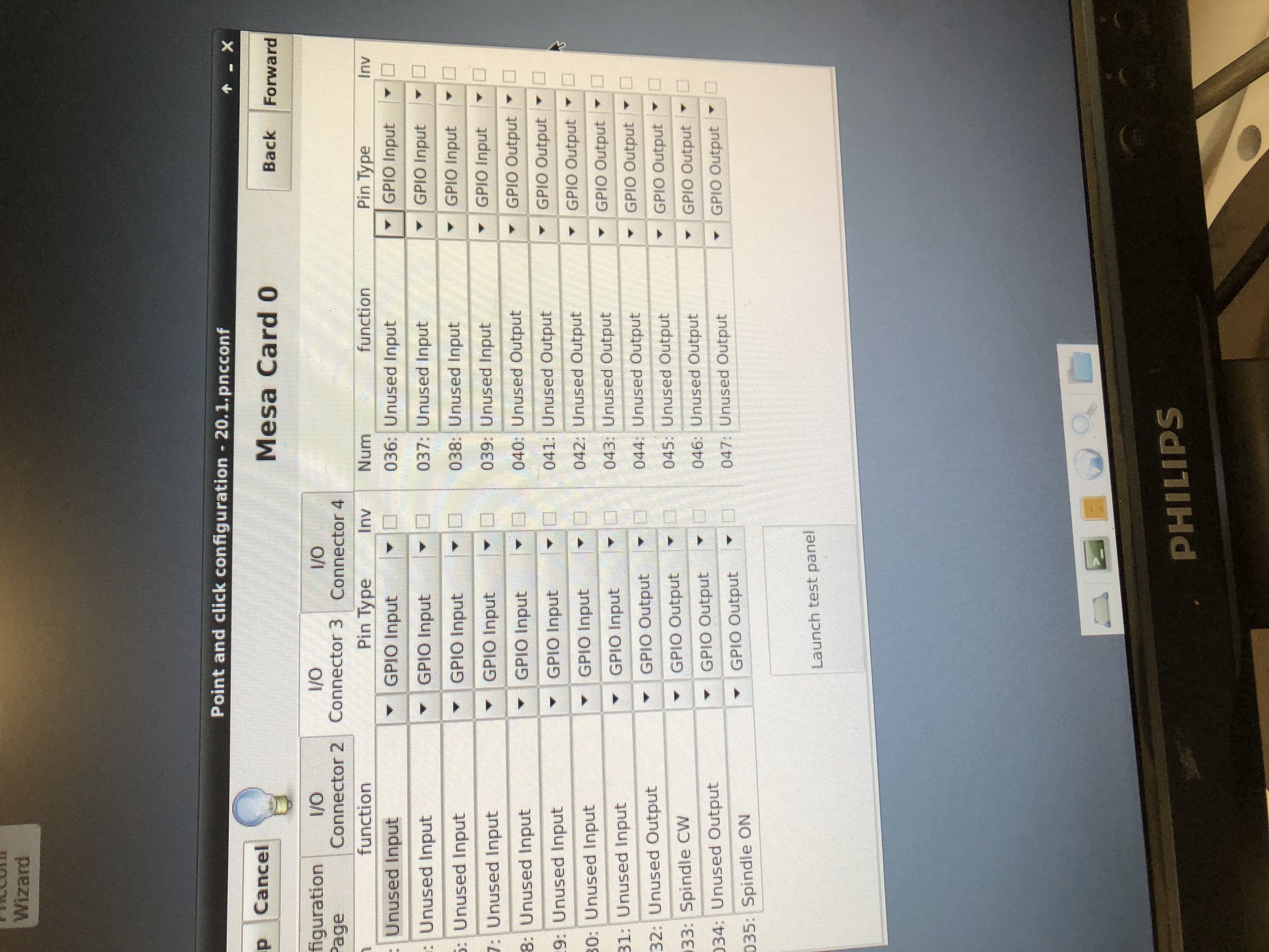

Tak ještě jednou kdyby někdo věděl
Pokouším se zapojit vřetenový motor
Napojil jsem enable a Gnd. 10v a Gnd.
Po zapnutí linuxcnc jsem na těch výstupech naměřili enabl 5v. A na 10v 9.8v .
Blbě je že napětí na kartě i při změně otáček v programu zůstává pořad na 9,8 ,
Jenom při změně směru se změní znaménko do minusu
Takhle to mám nastavené a zapojeny pouze čtyři dráty
Mardako
Příspěvky: 152

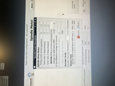

21. 1. 2021, 12:21
Tak už to zase funguje trochu jinak
Mockrát jsem vše proklikal a výsledek
Vřeteno na jednu stranu naběhne -10v a při řidavani otáček ubíra volty až na nulu, A potom až k +10v
Na druhou stranu od nuly do 0,9 v a dal se to zastaví
Chová se to nějak divně.
Když jsem ještě napojil a nastavil enkoder tak linuxcnc vyhlásil chybu.
