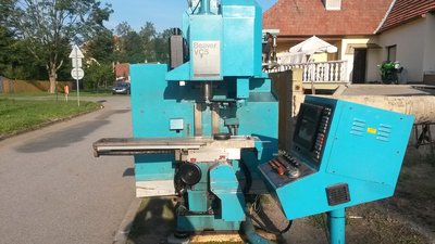

Ahoj
Chtěl bych vam představit svou mašinku.
Zakoupil jsem ji od člena fóra a timto mu děkuji za vstřícnost při domluvě.
Čeká mě hodně práce než bude prvni špona.
Předpoklad mám tak dva roky.
Stroj má poruchu systemu a tak chystám výměnu.
Mám to na výrobu dílů na rc modely pro svou vlastní potřebu.
Zvažoval jsem stavbu, ale když jsem začal počítat, tak mě tohle řešení přišlo výhodnější.
Jelikož s cnc nemám žádné zkušenosti, tak bych vás chtěl požádat o zodpovězení pár otázek.
Časem doplním.
Budu sem dávat fotky jak repas probíhá

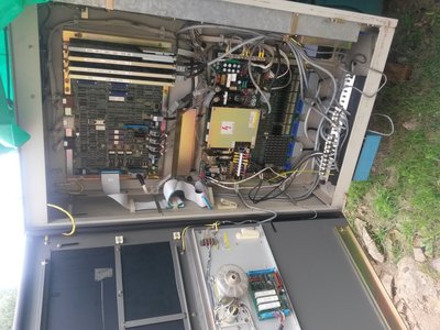

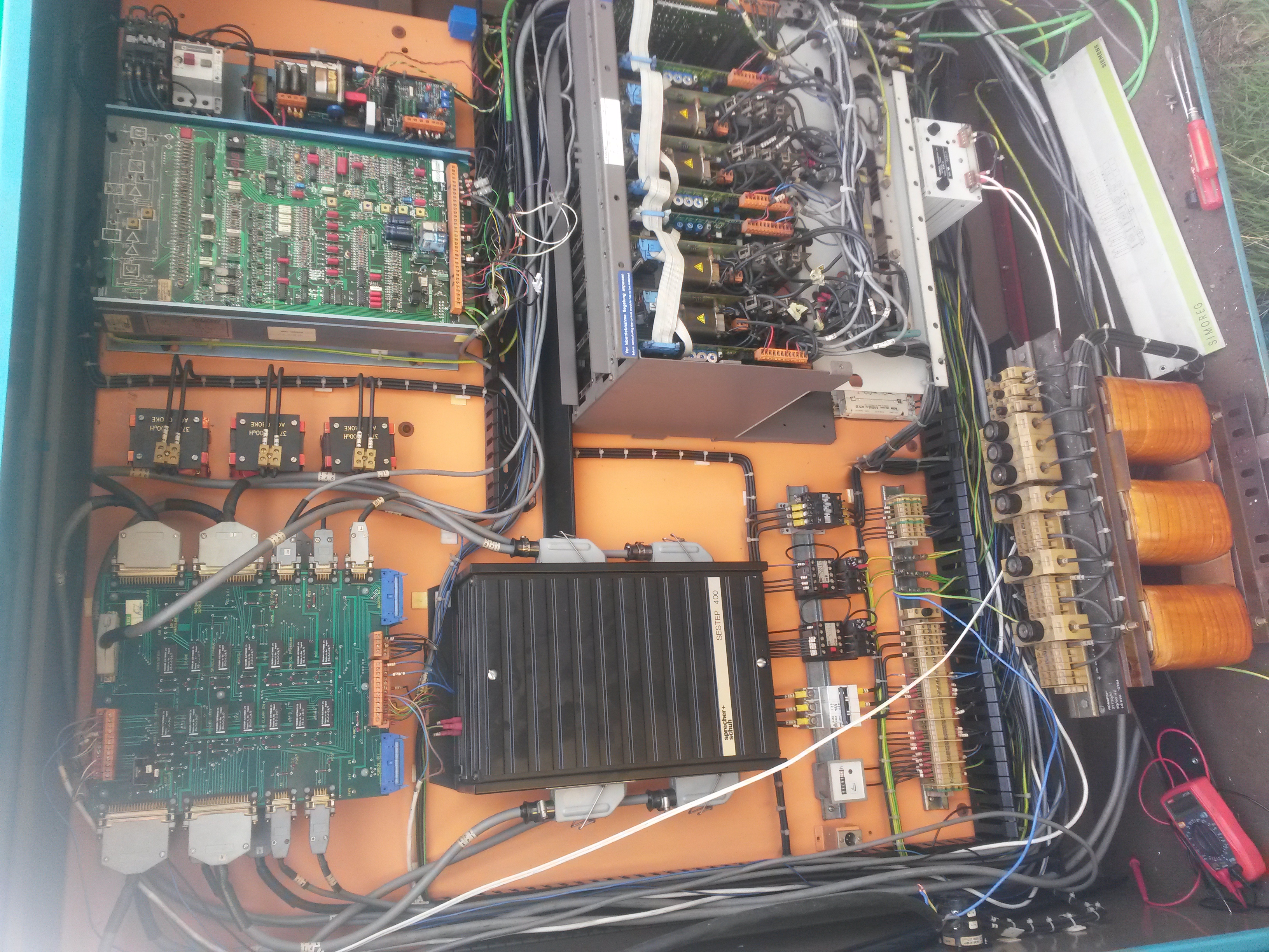

Pomalu řeším co s elektronikou. Co mám vystříhat a co nechat.
Rád bych použil řízení od Gravosu.
Je to jedinné na které jsem neslyšel kritiku.
7. 9. 2017, 7:22
Mardako píše:Rád bych použil řízení od Gravosu.
Blahopřeji ke krásnému stroji.
Ta elektronika je dobrá strojovna. Sice to asi skoro všecko vyhodíš (kromě trafa a nějakých pojistek), ale na pohled je to pěkné.
Co jsi prosím slyšel za kritiku na LinuxCNC?
Příspěvky: 23055
7. 9. 2017, 7:25
Tohle by mohlo jit rozjet na linuxcnc i kdyz je to historie
Ne ze bych to doporucoval zachovat ale v nouzi by to mohlo jit rozjet

co tam je teď za motor? předpokládám nějakej synchronní s PM ? k čemu ti vadí, že má 7kW a chceš 5? ten motor sežere tolik, jak ho budeš zatěžovat, takže než to měnit z důvodu nějaké pomyslné úspory za nějaký hloupý asynchron není šťastné řešení.. hoď sem štítek motoru
jaká je koncepce vřeteníku? vřeteno a nad ním napřímo přes spojku motor a nebo nějaké převody nebo řemenice a řemen?
zbavovat se ATCčka a bastlit tam něco rychlého mi taky nepříjde jako chytré řešení..
milan584
Příspěvky: 2127
Bydliště: na jihu
8. 9. 2017, 10:00
RaS píše:co tam je teď za motor? předpokládám nějakej synchronní s PM ?
Moc toho na těch fotkách vidět není, ale řekl bych že tam je klasika - pohon tyristorový KTK a tudíž DC motor.
