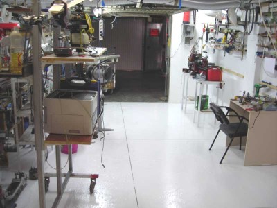

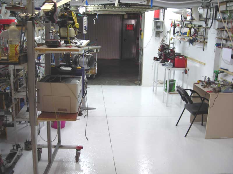

Aeroomni
Příspěvky: 1179
Bydliště: Zem
28. 3. 2009, 3:33
A je hotovo - 6X4 metry. Náklady:
Bílá základovka 5 kg 35 Eur
Bílá lesklá vrchní 4Kg 40 Eur.
Nic víc, nešlo to najednou aby se dalo vyrábět takže to trvalo 4 dni po částech ale jiank by se to dalo zvládnout v poho za dva dni. Regály a stoly odtlačený do sousední dílny se mi teda vůbec nechce vracet a nějak mi v průběhu týdne nechyběly - asi pojedou směr popelnice :lol:
Zbývá dodat jen jedno JA VUL!! to sem měl udělat dávno!! Ušetřil bych si kopu problémů s naprášenou a pak vyhořelou elektronikou...
