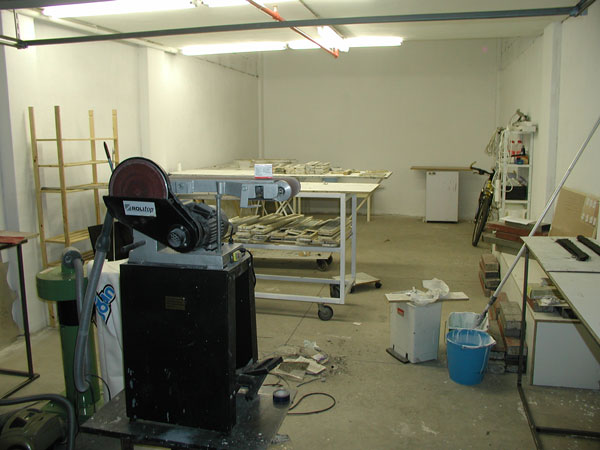

Co doporučujete za barvu na podlahu do dílny s jakou máte zkušenosti? Musí se před nátěrem nějak přebrušovat podlaha?
Jo už sem v noci dosah snu - pushup všechny věci i v druhej dílně, na podlaze prázdno a napustil i druhou dílnu:) DOKONALE čisto, ale ten beton pije jako duha - neskutečně. Pocit tady teˇd jak na jarní louce:) velmi příjemné.. Na zem pude bílá barva a dílna se překřtí flaškou Sangre de Toro na laboratoř

Pořádně podlahu zameť,pak setřít vlhčím hadrem ,nechat zaschnout a napustit hodně zředěnou základovkou na betony ,nebo normálním primerem .Pak hodně záleží na tom ,kolik do toho chceš dát.jsou speciální barvy taky za 500,- metr ale podle mně, mám to i já v dílně ,stačí normální syntetická barva.Obříznout rohy a kraje ,vzít váleček a rozkoulet to.Když chceš bílou , tak aspoň dvakrát
No to už zní konstruktivně, problém, ja taky v tom, že se tu předtim laminovalo a až později se výroba bordel z karbonu přesunul do jiný dílny. Takže jsou tu cákance z epoxidu na podlaze. To by chtělo něčim přebrousit.
Neexistuej nějakej kombajn na přerovnání podlahy před nátěrem?

Jo, na beton existuje bruska. Výsledky její práce vidíš např. na náhrobcích na hřbitově nebo vzorovaných starých podlahách, ale ty jsou z mnohem lepšího betonu (cement+přísady) než litá podlaha.

Ted sem se od hrobníků - vrátil 100 Eur metr/2 za srovnání provrchu:D Pak jsem skočil do pujčovny strojů tam měli kombajn dle mých představ ale jen s tvrdym kartáčem ne s brusnym kotoučem i průměru 70 cm. Tak sem slevil že zaberu zas jednou ručičkama a sedřu to flexou s gumovym kotoučem a hrubym smirkem - teda to aspon zkusim

Určitě někde v půjčovně nářadí mají brusku na parkety.je to normální tzv.kombajn ,dole je brusný papír ,záleží jaký tam dáš ,na ty cucance by byla nejlepší 36 zrnitost ,dvakrát to přejedeš a máš to.Na hubu nějakej ten hadr.To o čem se tady předešlých příspěvcích hovoří je Sadurit.Je to vlastně epoxidová barva.Používá se v halách s vysokou zátěží jako ještěrky a různé vozíky.Je více druhů buď natírací ,nebo licí s protismikovým povrchem.Jenže tam leze cena do tisíců za metr.To pak nepotřebuješ ani brousit .Dělali jsme to v papírnách .

Jestli to budeš jenom natírat tak doporučuji pořádně zamést pak rozmíchat disperzi ve vode a podlahu natři klidně 2x. Druhý den kup obyč, barvu na podlahy ředěnou vodou a až jí budeš zase ředit tak to řed tou disperzní vodou a natři to válečkem taky tak 2x vrstvy, uvidíš jak ti to bude krejt.
Jestli to budeš tu podlahu chtít i vyrovnat tak opět zamést , natřit disperzi počkat jeden den než to zaschne. Kup nyvelační hmotu rozřed ji jak je uvedeno na návodu at je to jako řídká kaše a vylej vej to počástech od rohu zdi a rozetírej to plechovým hladítkem, takz. gleták. Ještě před tim rozmicháním to řed vodou s disperzí. Rozetřeš to , hmota by se měla sama roztékat. nech to zaschnout tak 1 - 2 dny podle toho jak máš teplo v dílně.
Po tom to opět natři ředěnou disperzí a na konec tou barvou kterou chceš.
To je vše nemá cenu kupovat drahý barvy na podlahy stačí uplně obyčejná akrylátová barva ředěná vodou na podlahy. Pak to budeš mát hladky jak sklo
