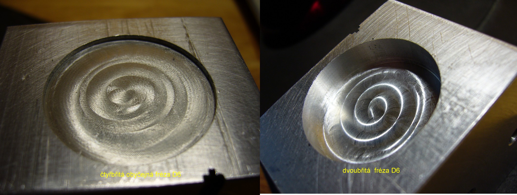

Tak jsem dneska podruhé frézoval, poprvé to bylo do plastu. Podruhé do dřeva a do duralu. Průměr 30 do hloubky 8mm. Otáčky 8000, pojezd 200mm/min. Když dám do díry kulatinu třicítku, tak nepozoruji vůbec tu obávanou "čtvercovitost", způsobenou vůlí ve šroubech. V celku mohu vesele dělat domečky pro ložiska.

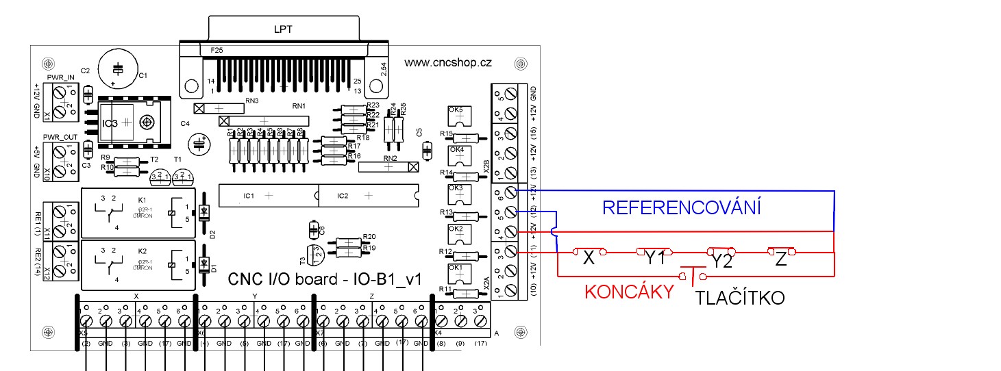

Můžu použít takovéto zapojení pro koncové snímače a jejich využití jako referenční? V EMC2 je jen možnost u nastavení vstupních pinů nastavit All limit nebo Home limit. Nejde tam nastavit na jeden pin společné funkce koncáků pro všechny osy jako u jednotlivé osy. Pro jednu osu lze nastavit Home+limit ale pro všechny ne. Tak jsem si říkal, že bych to udělal takto. To tlačítko pro přemostění tam mám pro sjetí z koncáku, ale mám dojem, že to lze nahradit nějakou kombinací kláves počítače.

hmm, tak to takhle nefunguje. Když při referencování to najede na spínač, tak se vypnou motory s hláškou, že to najelo na koncový spínač. Budu muset udělat přepínač, který mi obvod s koncákama přepne po zreferencování stroje z pinu 12 na pin 11, kde budou nastaveny limity.

Tak jsem dneska referencoval pomocí koncáků a byl jsem příjemně překvapen. Na hodinky mi to jezdí s přesností do stovky. A to i koncáky z cncshopu za 25Kč. Čekal jsem spíše několik desetin.
