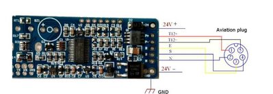

No k té desce OLED zvlášť schema je:Mex píše: ↑12. 11. 2018, 6:36U Číňanů je v tom docela slušný bordel. Princip těchto páječek je geniálně jednoduchý a přitom bezvadně funkční, ale při podrobnějším průzkumu čínského trhu se nestačím divit. Všichni pajcují stejný výrobek, ale každý to udělá trochu jinak. Takže sice vnější rozměry jsou jakž-takž stejné, ale rozmístění ovládacích prvků už je různé (jak zjistil i kolega Zdenek a jistě i další). Ale nejen rozmístění, různí výrobci dávají na své produkty konektory se 4, 5, 6 nebo 8 vývody, navíc ještě různě zapojené. Nikdo z nich k tomu neposkytuje schéma zapojení, ale v nejlepším jenom nějakou malůvku typu "modrý drát připojte na 3. vývod zleva". Celkem chápu, když se obrázkové návody dávají třeba ke kuchyňským výrobkům, možná ne každá hospodyňka by si se schématem zapojení poradila. Ale tady je to snad výrobek pro elektroniky, ne?

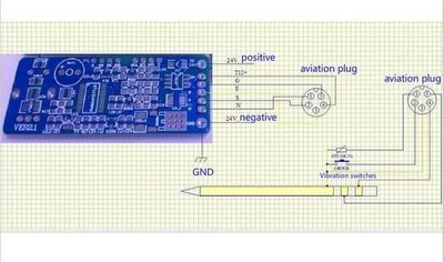

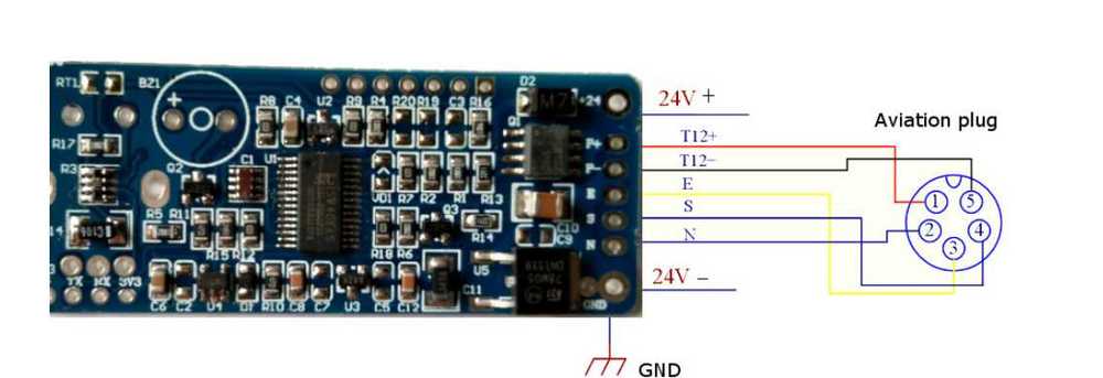

Díky za info - pokud jsem si všiml tak ten pátý vodič u schemata desky je zapojen na nějaký spinač (Mercury switch).Habešan píše: ↑13. 11. 2018, 5:02Ne...
Je ti známo, že u obou zmíněných je topné tělísko zapojené do série s termočlánkem ???
Vedou z toho jen dva vodiče, a pokud je mi známo, měření probíhá v těch chvílích, kdy se (ještě) netopí.
Víte někdo k čemu slouží?
Přkládám trochu více čitelnějsí schemata s Aliexpress
mercury switch - rtuťový spínač
skleněná trubička různého tvaru se zatavenými kontakty a kapkou rtuti uvnitř
při naklonění se rtuť přeleje a spojí - rozpojí kontakty
v daném případě využití netuším

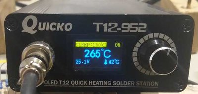

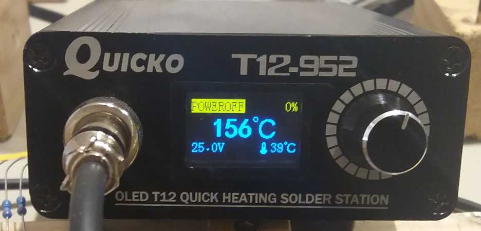

Jo přesně tak v klidu se nejdřív přepne do sleep modu a pak do power off. Jak na ní šáhnu zapne se do normálu.
