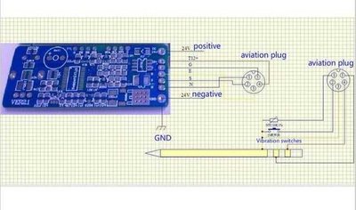

Koupili jste někdo něco z těchto páječek v rámci včerejšího "nákupního festivalu"?
Já jsem se o to docela poctivě a dost dlouho (několik hodin) snažil, ale nakonec jsem pohořel.
U Číňanů je v tom docela slušný bordel. Princip těchto páječek je geniálně jednoduchý a přitom bezvadně funkční, ale při podrobnějším průzkumu čínského trhu se nestačím divit. Všichni pajcují stejný výrobek, ale každý to udělá trochu jinak. Takže sice vnější rozměry jsou jakž-takž stejné, ale rozmístění ovládacích prvků už je různé (jak zjistil i kolega Zdenek a jistě i další). Ale nejen rozmístění, různí výrobci dávají na své produkty konektory se 4, 5, 6 nebo 8 vývody, navíc ještě různě zapojené. Nikdo z nich k tomu neposkytuje schéma zapojení, ale v nejlepším jenom nějakou malůvku typu "modrý drát připojte na 3. vývod zleva". Celkem chápu, když se obrázkové návody dávají třeba ke kuchyňským výrobkům, možná ne každá hospodyňka by si se schématem zapojení poradila. Ale tady je to snad výrobek pro elektroniky, ne?
Snad nejvíc jsou na trhu viditelné výrobky Quicko, ale zrovna ty jsou jedny z mnoha, jejich konstruktéři místo studia fyziky asi chodili na sociální studia. Jejich výrobky jsou osazené 4-pinovými konektory, přičemž k plnohodnotné funkci té páječky je jich třeba nejmíň 5. Z toho by se fakt jeden posral.
Už jsem v zoufalství z toho bordelu zvažoval udělat si k tomu vlastní elektroniku a bednu. Ale pak jsem se na to vyspal a asi tomu dám ještě jedno kolo pokusů. Vypadá to, že výrobce Aiyima asi chodil jak na fyziku, tak navíc i trochu přemýšlí. Ke své OLED elektronice dělá krycí panýlek, který je asi z nějakého kouřového plexi, takže je částečně průhledný a nemusí se navzájem ladit rozměry displeje a výřezu v krabičce. Navíc z hodin fyziky ví, že je tam třeba nejmíň 5 drátů.
Teď už akce stejně skončila, resp. víceméně pokračuje na neurčito, tak už nemusím spěchat a ještě si to nechám projít hlavou. Ale asi to skončí u něho.
Máte prosím někdo jiné poznatky/názory/tipy?

Já jsem po názorné ukázce v práci a v kroužku objednával 3 kusy - dvě kompletní OLED na 230V a jednu s OLED na DC (12-24V).
Mex píše: 12. 11. 2018, 6:36U Číňanů je v tom docela slušný bordel. Princip těchto páječek je geniálně jednoduchý a přitom bezvadně funkční, ale při podrobnějším průzkumu čínského trhu se nestačím divit. Všichni pajcují stejný výrobek, ale každý to udělá trochu jinak. Takže sice vnější rozměry jsou jakž-takž stejné, ale rozmístění ovládacích prvků už je různé (jak zjistil i kolega Zdenek a jistě i další). Ale nejen rozmístění, různí výrobci dávají na své produkty konektory se 4, 5, 6 nebo 8 vývody, navíc ještě různě zapojené. Nikdo z nich k tomu neposkytuje schéma zapojení, ale v nejlepším jenom nějakou malůvku typu "modrý drát připojte na 3. vývod zleva". Celkem chápu, když se obrázkové návody dávají třeba ke kuchyňským výrobkům, možná ne každá hospodyňka by si se schématem zapojení poradila. Ale tady je to snad výrobek pro elektroniky, ne?
No k té desce OLED zvlášť schema je:

Zdenek Valter píše: 12. 11. 2018, 7:23 No k té desce OLED zvlášť schema je
No jo, ale měl jsi to schéma předem?
Pokud jsou na trhu výrobky napohled podobné ale v praxi odlišné, tak je třeba mít ty informace předem a ne až post mortem.

Díky za info - pokud jsem si všiml tak ten pátý vodič u schemata desky je zapojen na nějaký spinač (Mercury switch).
Víte někdo k čemu slouží?
Přkládám trochu více čitelnějsí schemata s Aliexpress

mercury switch - rtuťový spínač
skleněná trubička různého tvaru se zatavenými kontakty a kapkou rtuti uvnitř
při naklonění se rtuť přeleje a spojí - rozpojí kontakty
v daném případě využití netuším

Předpokládám,že se pájka ve vhodné poloze vypne nebo sníží teplotu (např. ve stojánku)
rtuť se dnes nepoužívá, nahradila ji ložisková kulička :(

picom píše: 13. 11. 2018, 8:54 Předpokládám,že se pájka ve vhodné poloze vypne nebo sníží teplotu (např. ve stojánku)
Jo přesně tak v klidu se nejdřív přepne do sleep modu a pak do power off.
Jak na ní šáhnu zapne se do normálu.
