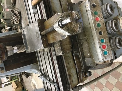

Nj. To jsem nezkousel. Uz mi to napsalo i par lidi na youtube :) jsem lamka. Diky :) ale mam strach ze kdyz ten rychloposuv byl nejaky blokly, tak aby to tim pomalym pak nerozlamalo prevodovku. Jestli tam je nejaky problem. Jak s razenim rychlosti pojezdu rucne, tak ta paka je divna ze s ni nejde hybat. A ten rychloposuv znel jako by byl zablokovany motor ale snazil se tocit. Mozna stesti, ze nemel vic sily, aby nenapachal nejake zlo

Klimbíku při čištění magnetického filtru musíš nádobku naplnit olejem a pokud možno stříkačkou nacpat co nejvíce oleje trubičkou do čerpadla, než vrátíš filtr. Zkrátka čerpadlo není samonasávací takže se snaž nacpat olej všude i do sacího sítka. Pokud bude pod hladinou, tak ti nevyteče. A hlavně to spouštíš krátce, musíš vydržet. Nové olejoznaky si kup třeba tady
https://www.lukos.cz/olejoznaky-sestihranne1
Měl by to být M27x1,5 ale radši si to změř. Jinak jak už jsem psal rychlosti posuvů musíš řadit za chodu převodovky jinak tam nějaké rychlosti nezařadíš. Jinak podmínka pro spuštění pracovních posuvů je tedy spuštěné vřeteno, přepínačem navolená osa posuvu, protože pod voličem jsou spínače, které hlídají zda je navolena jedna z os a pokud je volič v 0 tak posuvy nezapneš. Dále jsou často zalepený koncáky a daná osa potom jede třeba jen na jednu stranu. A ten hydraulický rychloposuv máš samozřejmě taky, jen je ještě doplněný tou páčkou. Buď proto, že ta hydraulika nefunguje a někdo to dodělal a nebo se někdo nudil a řekl si tak si vyrobím páčku :lol: Jak jsem psal už jsem o tom slyšel.

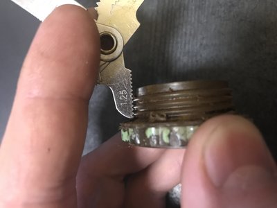

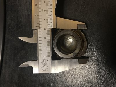

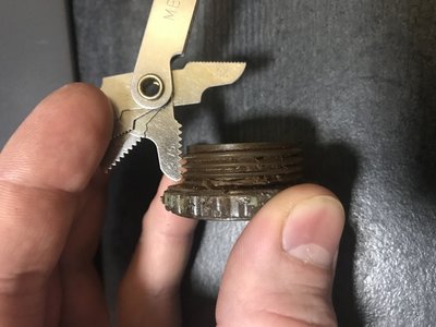

Diky za rady. Zkusim vsechno. Jinak se mi zda ze olejoznaky jsou ty dva vetsi na tele spis G1” a na posuvech tak G3/4”. Ma to dost velke stoupani. Jsem to meril suplerou, ale tri zavity byly okolo 7,5mm, coz na metricky moc neukazuje. Ale jisty si v tom taky nejsem

Ty este nemas zavitove mierky?
Klimbik
Příspěvky: 664
Příspěvek 11. 2. 2019, 9:08
Jo mam. Ale jsou male. Nejpodobnejsi je tomu 1,25 x 2, a jde videt, ze zavit na olejoznaku je jeste o trochu hustsi. Takze by mohl mit to stoupani 2,3, co ma prave G1”. A vnejsi prumer zhruba 32,5mm, a g1” ma mit nejak 33mm. Tak asi to ma ME a MF jine ty olejoznaky. Na prevodovce stolu mi to zase prijde jako G3/4”

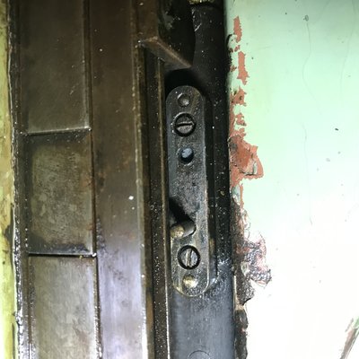

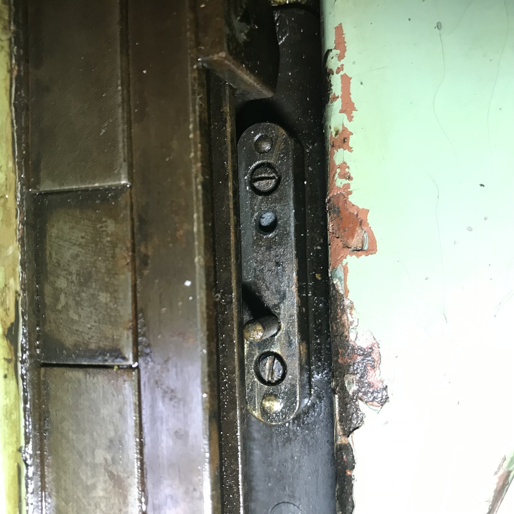

jinak jsem uz zjistil ze mam dalsi problem. jeden koncak na ose Y mam ulomeny, tak to budu muset vyndat a z neceho ho vyrobit.

Vyfrezuj si novej :arrow: :idea:

Tenhle cudlik. A nejspis se to tam nejak spatne zasprajcovalo s tim dorazem a byla to ta vec proc mi nesel posunout stul na ose Y tehdy. :( skoda no.
