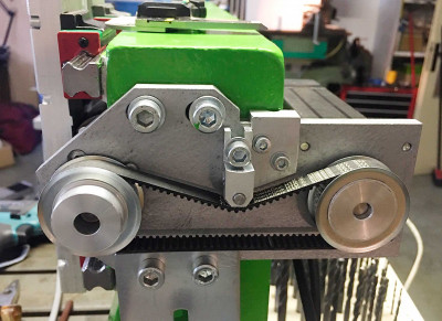

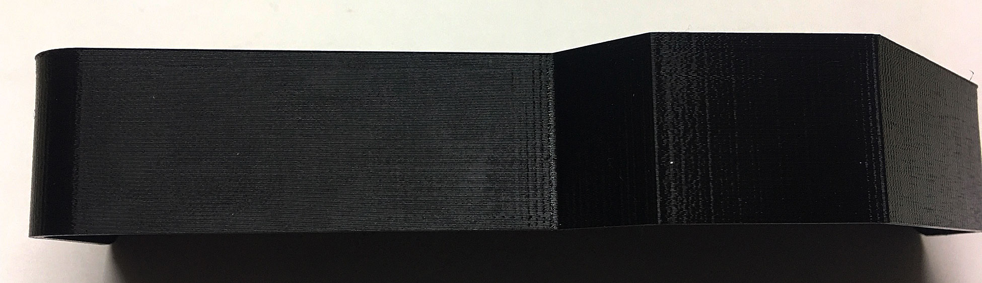

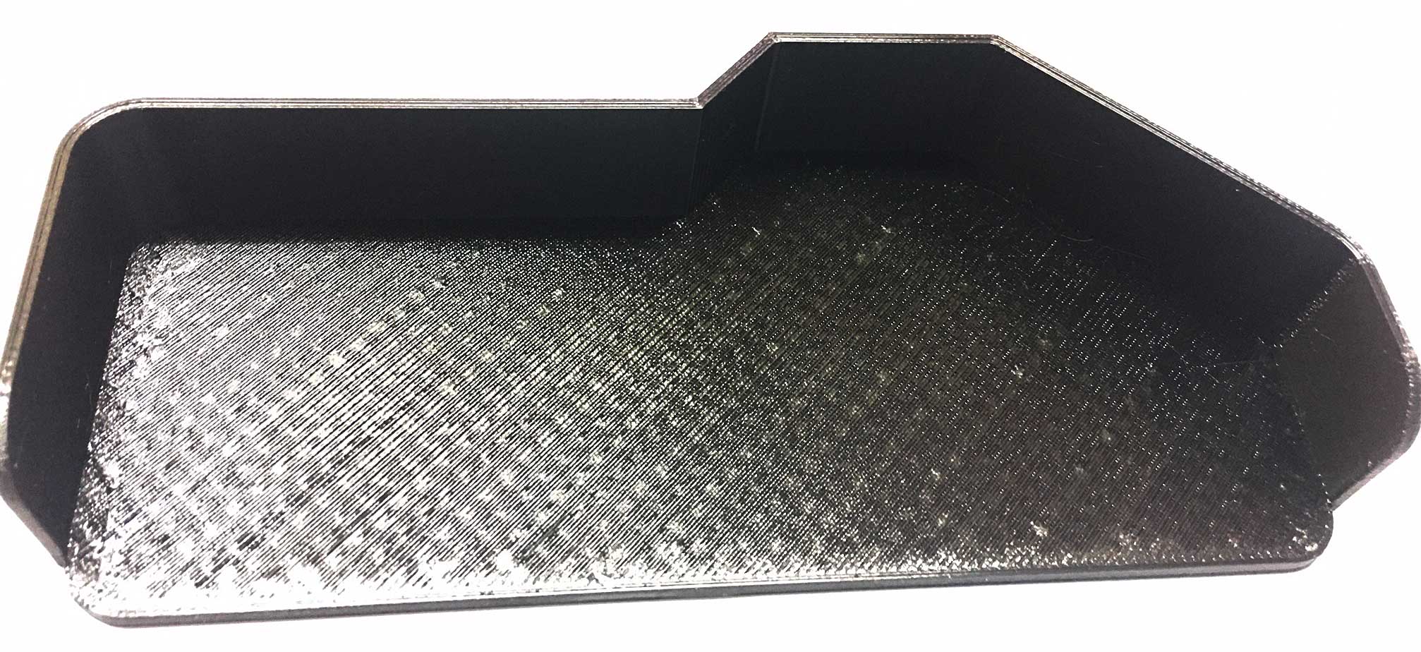

Takhle vypadá celá sestava + jsem k tomu dotisknul i kryt řemene.

...nemůžu si pomoci, ale proč většina řeší pohony přes HTD řemeny. Stále řešíme přesnost a poda přece takový řemen něco málo pruží. Ještě s kladkou. Chápu když je tam změna převodu, ale když je to 1:1? Proč?
Neberte to jako že rýpu. Už jsem to jednou obkecavali, ale bez nějakého výsledku. Prostě mi příjde, že tady neustále řešíme tisíciny milimetru nepřesnosti a pak použujeme pružný řemen.

Ten kryt tam plánuješ natvrdo nalepiť? Či ako to má fungovať? :D

Na přímo se zase dává pružná spojka. Tydle řemeny zase tak nepruží, po převodu na lineární pohyb to budou asi právě ty tisíciny.

Marján, áno ten remeň dačo málo iste pružiť bude.
no skús si vypočítať, koľko bude odchýlka pohybu osy (šrób stúpanie 5mm, remenica D50), ak remeň zapruží o tých 0.1mm :roll:
a s krokáčom riešiť "tisíciny milimetru" je tiež docela zábavná predstava :D

Pokud dáš motor přes spojku musí být v ose šroubu a většinou trčí z mašiny ven. Ten řemen ti umožní ho dát bokem nebo i relativně daleko od šroubu a mnohdy ti to konstrukčně dost pomůže.
Ty řemeny mají kord z kevlaru / titanu, oceli / tedy nepruží a pokud je přesná řemenice nijak to nepřesnost nezvyšuje.
Také ta kladka není na škodu - naopak zvyšuje opásání řemenic.
Řešit tisíciny milimetru u hobby stroje je úsměvné. Stroj který má pracovat na tisíciny milimetru musí být v tepelně stabilizovaném prostředí // 20°C // a jeho výroba je i mimo představy nejen hobbíků ale i většiny profesionálních výrobců.

Tou tisícinu jsem bral jako ironií. Právě proto, že to tady spoustu lidí řeší. Opásání chápu, konstrukčně taky. Sám jsem měl z tohoto důvodu motor přes řemen. Jen mi to přijde úsměvné a více méně zbytečně. Tedy většinou nechápu, proč to lidi řešili takto. Obecně, to není nic proti nikomu.

Přátelé, pokusím se odpovědět. Základem všeho je, že motor není vypíčený do strany, hlavně když je poměrně dlouhý a má ješte encodér. Řemen s ocelovým kordem nepruží tak, abych byl schopnej to změřit. Jinak tuto konstrukci jsem poprvé použil před dvěma lety na prvním stroji a zatím ani jediný problém.
Kryt bude chycenej na úhelníku, přišroubovaném těmi hormímy M8 šrouby a dole jsou dvě opěrky. Protože vedle bude klávesnice, bylo by trapné tam strčit pazouru, protože řemen je sice "gumový", ale prst to rozdrtí tak, že ti ho uříznou. Samozřejmě všude jsou na lineáry opěrné hrany a ta trocha barvy mě nechává vcelku úplně klidným. Osa Z bude mít motor v ose (vejška mě nijak nevadí) a na stejné ose dude brzda. To jednotka GVE 64 suše zvládá.

Ono konstrukčně i výrobně vyjde nastejno zda máš napínací kladku nebo posuvný štít /držák / motoru. Určitě bych ale nedělal rozteč napevno. Ty řemeny nějakou toleranci mají a je nutné to doladit.
Mě se to, jak to Lubbez udělal docela líbí. Technicky je to OK a použité řešení je jeho konstrukční styl /zvyk rozhodnutí /.
