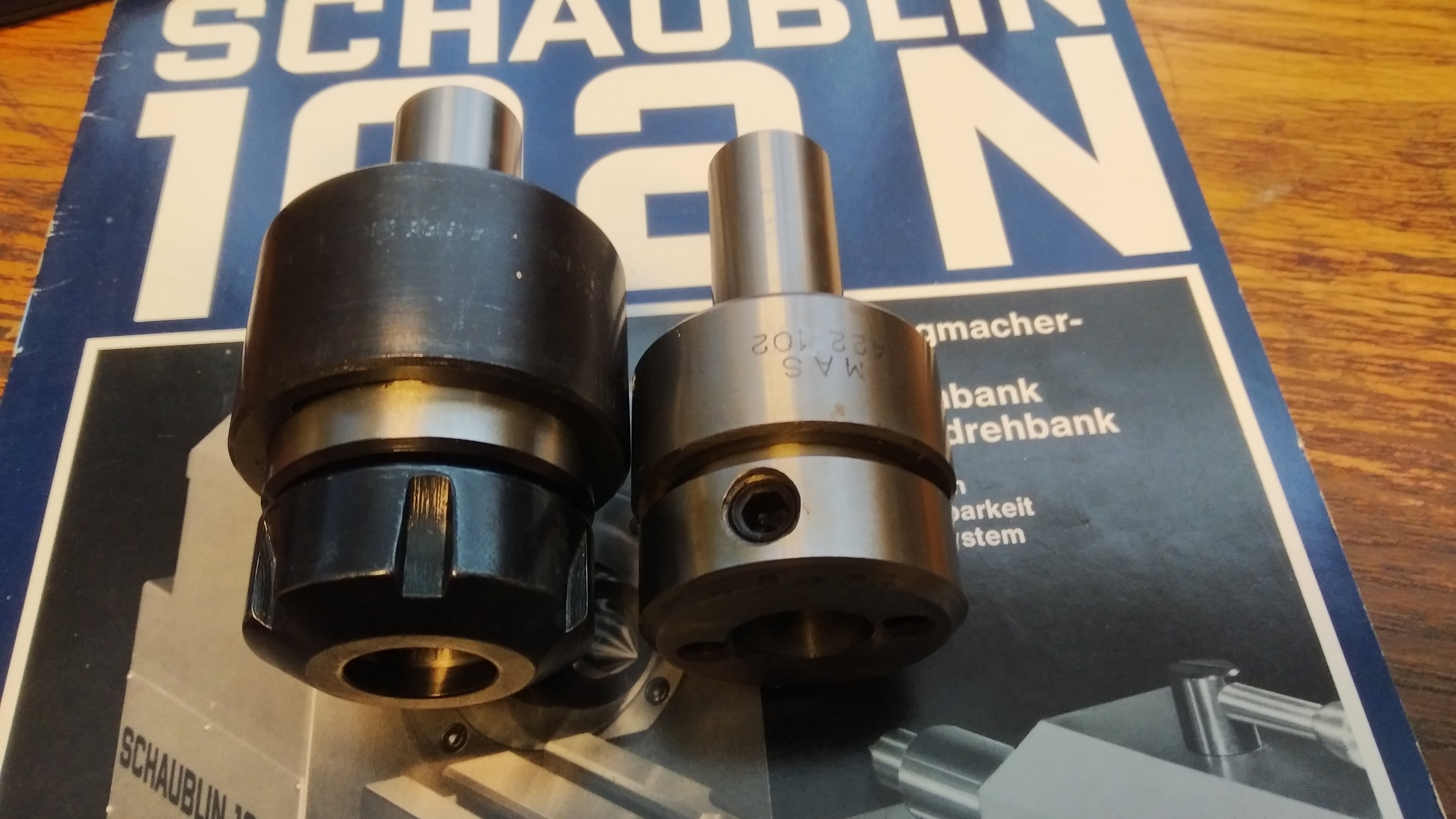

Podle mě máš na tom videu ten písecký a ne originál od Sch - ten podle mě vypadá jinak a je daleko lepší udělaný.
Vlevo originál Sch pro 102
, vpravo písek

Vlevo originál Sch pro 102PHOTO_20200322_142322.jpg, vpravo písek
jo je to možný, já koukal do katalogu schaublina a byl tam pod označením 102-59 ten co je vpravo, ten vlevo na kleštiny jsem nikdy neviděl :wink:

Příspěvek 22. 3. 2020, 1:48
ten vlevo je 102-59.270 (nová verze - stará není černá, ale je obroušená celá - jinak je naprosto stejný). Očková verze je 102-59.030, výměnný přední mezikusy pro něj jsou 102-59.036 , 037 , 039, 040.
Na HP byly 102-59.010 a 020 - ty jsou podstatně větší, složitý jako orloj, cena jako ojeté tryskové letadlo.
A pro ten HPčkový patří i unášecí kameny 102-59.011

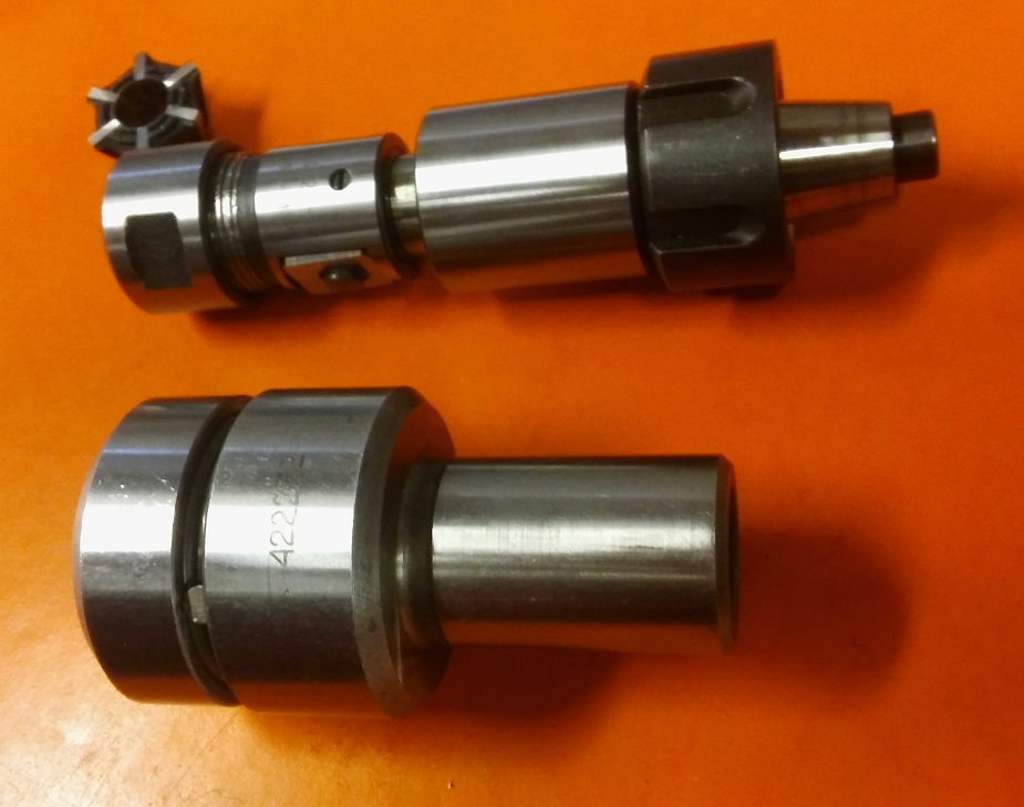

Dawe
Příspěvky: 3122
Příspěvek 22. 3. 2020, 2:11
Mrosconi píše: ↑22. 3. 2020, 10:27 Tumlíku, to sis celé vyrobil, nebo se to někde kupuje? Jak se to jmenuje?
Díky
Ja mam tuzemskou variantu s valcovou stopkou (myslim puvodem od MAS) pod pn# 422202, delaly se ruzne varianty pn# 422x02 pokud si dobre pamatuju.
edit> ale ten zavitorez nahore je lepsi, ma neutralni polohu uprostred zdvihu, nikoliv na konci a to je pro dlouhe zavity blbuvzdornejsi.
Zavitorezy s kompenzaci
