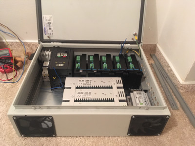

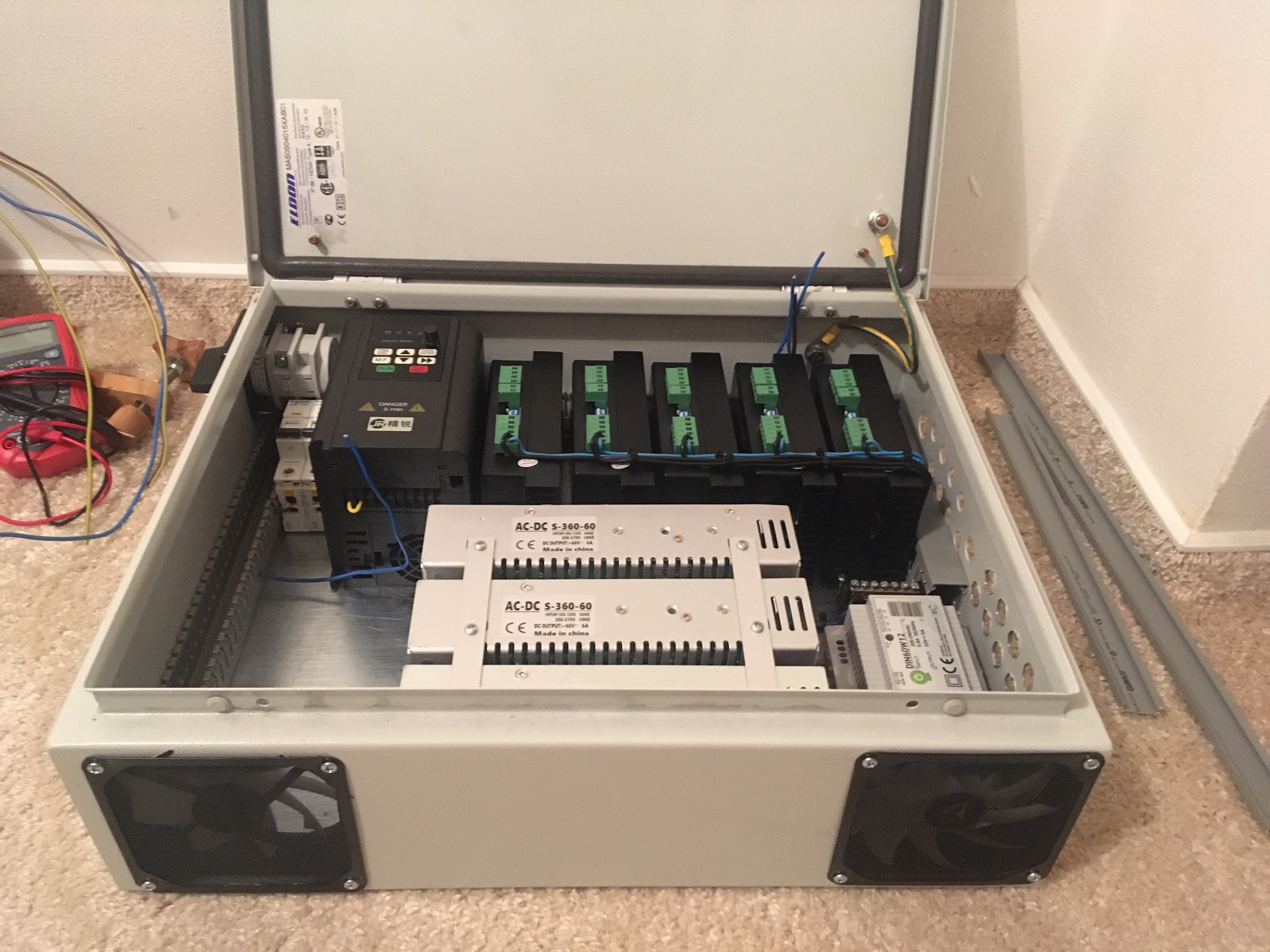

Tak nakonec tam zkusim narvat všechno na 3 zdroje + 1 malej12v .
I intel NUC na kterym to snad poběží..
Postuju to sem proto , kdybych tam měl něco extra blbě ať mě upozorníte. (drivery celkem na těsno , ale co jsem se díval na youtube mají to tam podobně daleko a bez problémů..

2. 1. 2020, 8:11
a ty to budeš otvíratvratama na horu ? tak jak to máš poskládaný - ty drivery tak to tak vypadá
Fiury
Příspěvky: 89
Registrován: 11. 9. 2019, 1:16
2. 1. 2020, 8:36
Ano, ale doufám zas tak často tam nepolezu.. :|
Příspěvky: 7153
2. 1. 2020, 8:47
a proč to neotočíš ?
Fiury
Příspěvky: 89
2. 1. 2020, 9:39

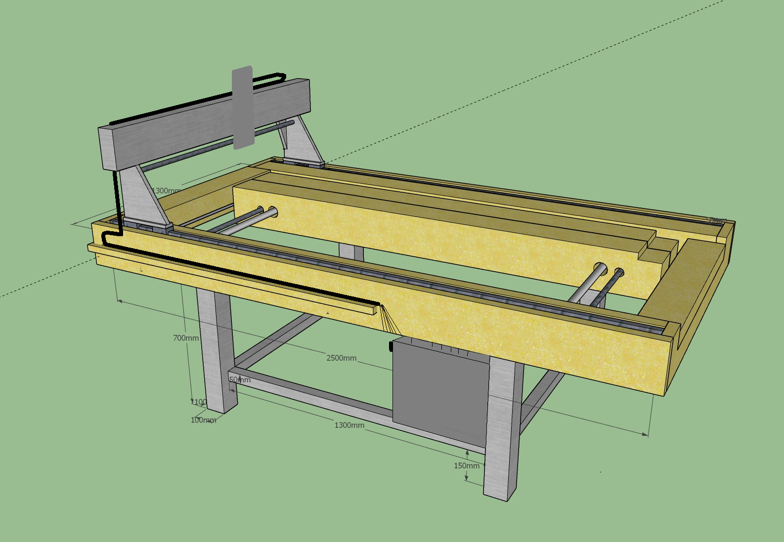

Pač se mi to tam nevleze a navíc chci mít ty větráky zespodu (moc jinak se to naskládat nedalo zkoušel jsem to asi 30x :mrgreen: ) , aby se tam moc neprášilo (vím že i tak bude ale co nejmíň, ty díry vpravo budou zaslepené) jeden fouká dovnitř jeden ven cca (90m3 /h , zdroje jsou teplovodivou pastou "přilepeny" tak, aby předávali co nejvíc tepla do bedny)
Nemám tu teď žádny 3dčko abych to nakreslil .. tak jen mspaint,
CCa 4cm nad spodní tyčí aby to větralo a pod 4cm pod rámem.. s vývodama (vrchem nebo zleva) pak do takovyho toho plastovyho řetězu na kabely + koncáky..

Fiury píše: 2. 1. 2020, 7:06 Tak nakonec tam zkusim narvat všechno na 3 zdroje + 1 malej12v .
Vstávají mě vlasy na hlavě, když to vidím.
Beru že je málo místa, ale jakýkoliv problém znamená katastrofu. Nerespektuje to vůbec nic, ani možné rušení, teplotu už vůbec ne.
Doporučuji použít ještě jednu bedu, do ní dát drivery a řízení, zdroje, měnič, jištění apod bych nechal v této.
Ale každý svého štěstí strůjcem, nic ve zlém :)
Prach bude úplně všude, pozice ventilátorů na to nemá zásadní vliv.
My děláme skříně uzavřené, ventilátor točí vzduch jen vevnitř a teplo jde přes stěny ven - jen to chce spočítat.

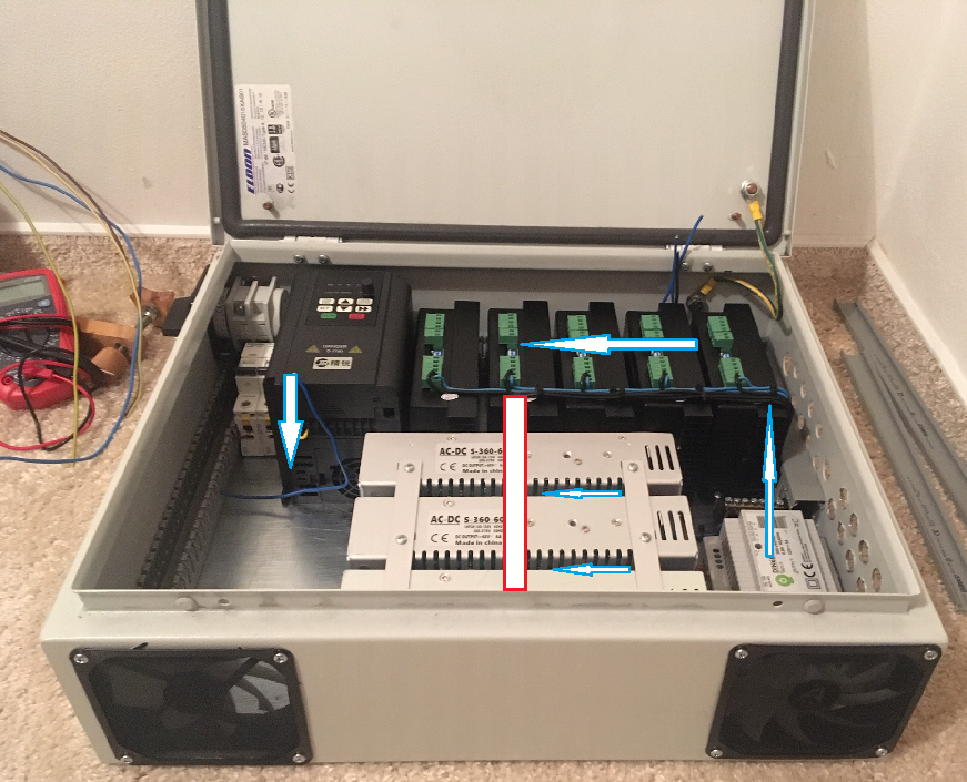

HonzaHorka
Příspěvky: 1012
21. 1. 2020, 7:50
Tak tak předsedo. Máš pravdu, ale komu není rady tomu není pomoci.
21. 1. 2020, 8:10
Asi bych nechal ty vlasy klidně ležet.
Pokud je ta elektronika jen trochu slušná, tak s rušením problémy nebudou.
A myslím, že 2 ventilátory (dobře uspořádané) to i celkem v klidu uchladí.
Byla-li by bedna zavřená, tak by to byly samozřejmě zcela jiné podmínky. Ale při rozumném průtoku vzduchu to podle mě v klidu pojede.
Nakonec on už tam tu elektroniku má, tak není problém ji aspoň provizorně zadrátovat a nechat v testovacím režimu běžet. Teploměr snad taky někde sežene.
Trochu nešikovné je, že má oba ventilátory dole a ne jeden nahoře, kde se to teplo bude držet. Pak by to chtělo si trochu pohrát s vnitřním uspořádáním a třeba tam přidat i nějaké příčky, aby mu to neudělalo "hydraulický zkrat" a proudění nešlo jen neúčinně cestou nejmenšího odporu.

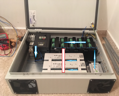

Fiury
Příspěvky: 89
23. 1. 2020, 9:48
Mex píše: 21. 1. 2020, 8:10 Asi bych nechal ty vlasy klidně ležet.
Přesně to jsem chtěl napsat, ale nechtěl jsem zas dostat sadu :D , cca před 25ti rokama jsem skládal PC (hodně jich od 486tek :D) , když to bylo ještě v plenkách (tvl já už sem starej) . O tu teplotu bych se moc nebál. (není to zavřené)
Příčka bude viz červeně. Šipky vzduch. 3 teploměry a 5 hodin zátěže bude před.
A když to bude topit , jeden větrák otočím a otevřu to nahoře , pak tím projde cca 1,5x víc vzduchu.
