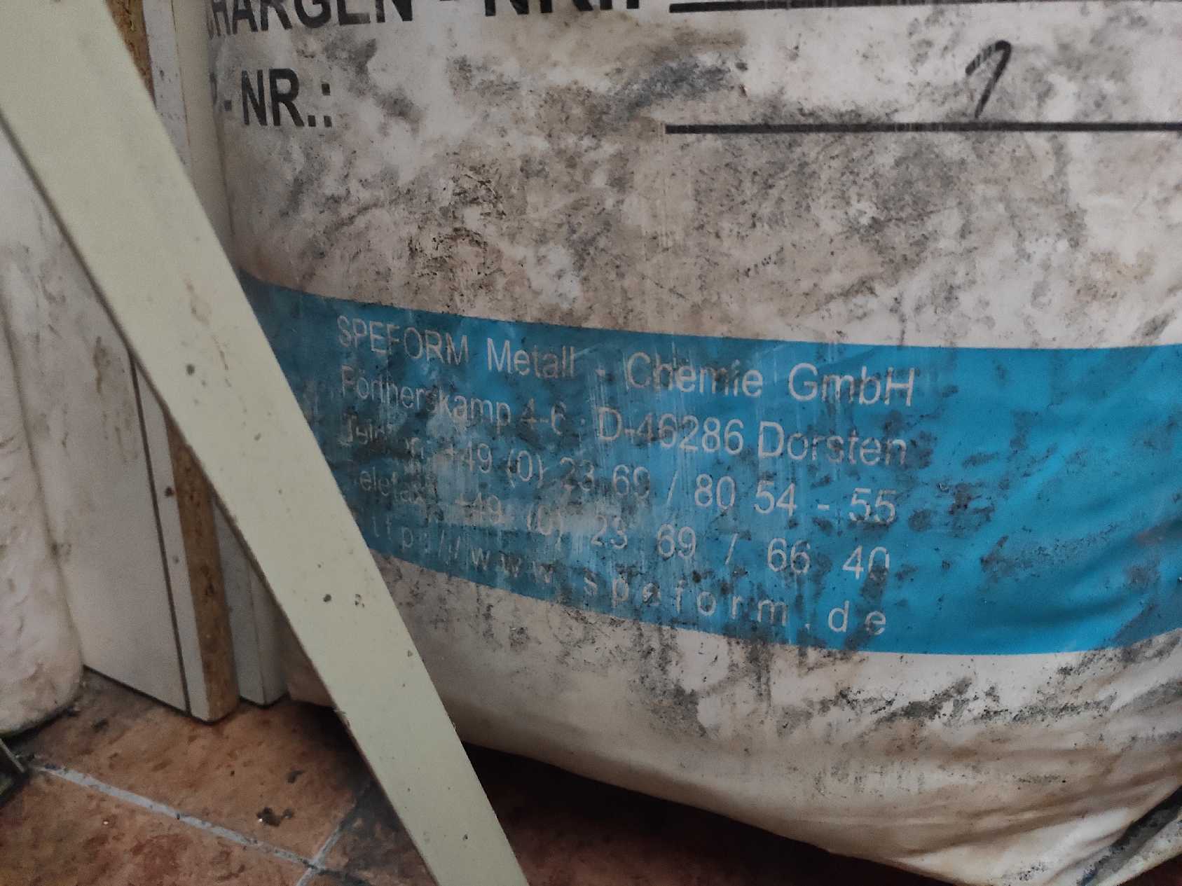

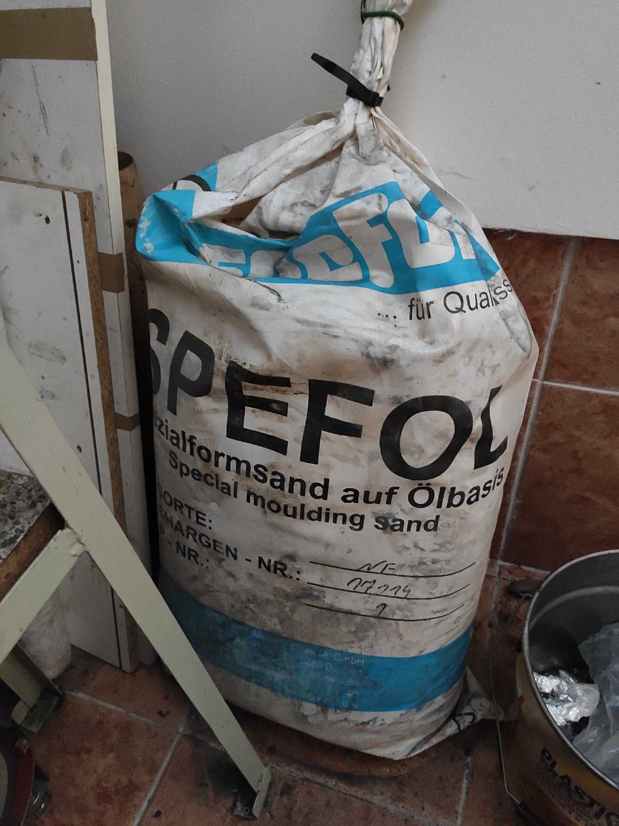

Bavil som sa s kamarátom, má nejakého známeho, ktorý by mi vedel zohnať piesok na odlievanie. Poslal mi fotku vreca, poradil by mi prosím niekto, či to bude vhodné na hliník? Vyčítal som z toho, že je olejový, tak snáď by mohol byť dobrý.
Tos C45-2000

V zasade jsou vsechny olejaky vhodny.

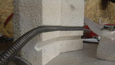

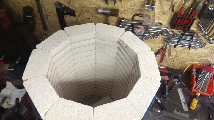

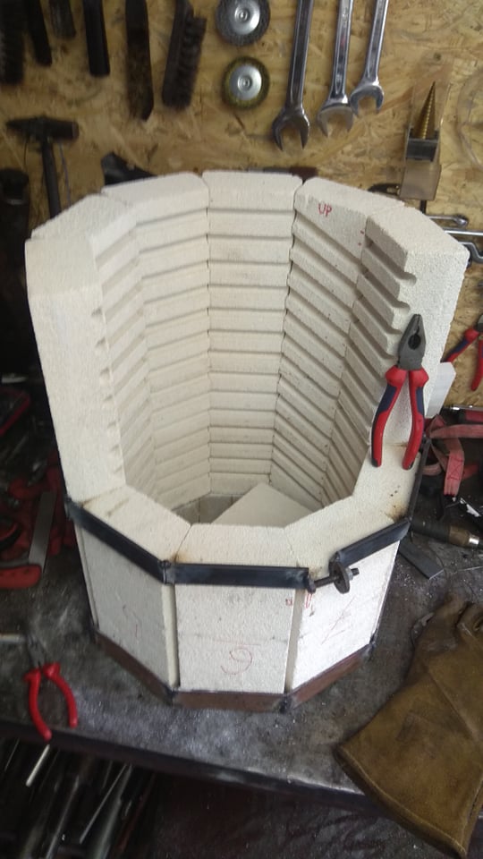

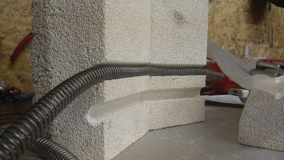

Tak pec už funguje, zatiaľ je iba z tehál bez nejakej ďalšej izolácie, do budúcna tam ešte pridám nejakú izolačnú vatu a vonkajší plášť. Som celkom spokojný, na teplotu 800°C sa dostane asi za 5 minút, ale presne som to nemeral. Výkon je 12kw, 2,2w/cm^2. Tu sú nejaké fotky zo stavby, potom ešte pridám fotku, keď bude hotová.
Inak tie čínske "40A" SSR sú vhodné tak na 5A, s poriadnym chladičom možno okolo 10A. Ja som nimi spínal necelých 16A a nedali sa uchladiť, možno keby som ich ponoril do oleja, tak by to zvládli. Takže nakoniec som tam predsa len musel dať stykač.
Ako taviaci kelímok sa chystám použiť veľký hasiaci prístroj. Existuje nejaká hmota, ktorou by sa dal zvnútra vymazať, aby sa zamedzil kontakt roztaveného hliníka a železa? Neviem či je to vôbec možné, keďže oceľ bude mať inú tepelnú rozťažnosť, ale niekde som o takom niečom čítal.
Je mi jasné, že najlepší je keramický/grafitový kelímok, ale budem potrebovať odliať asi 20kg naraz, taký kelímok by stál viac ako celá pec.

Grafitový kelímek moc nestojí ,ranec je za Sic .Na potěr litinových udržovacích pecí a na ocelové kelímky je keramický potěr kterej zabrání vzájemnému kontaktu a částečně tepelně izoluje.

Jak se u takovéhle pícky řeší ochrana proti dotyku živé části?
ty spirály koukají skoro ven z drážek
rozhodně není problém si na ně sáhnout třeba kleštěmi na vyndavání kelímku
někde na začátku je na té spirále skoro plné síťové napětí proti zemi

však není problém při manipulaci (otevření) napájení vypnout, ne

U továrních výrobků koncákem na dvířkách. Otevřeš a stykač odpojí spirálu od sítě. :)

Nevieš mi poradiť, kde by sa dal zohnať ten keramický poter? Alebo pod akým názvom to hľadať? Predsa len by som viac veril oceľovej nádobe, keď niečo pokazím, tak mám aspoň istotu že nepraskne a 20kg hliníka sa nerozleje po zemi.
testone píše: 28. 2. 2020, 8:35 Jak se u takovéhle pícky řeší ochrana proti dotyku živé části?
U tohto konkrétneho prototypu je to na obsluhe, pred otvorením ju odpojím. Nie je to najbezpečnejšie, keďže to ide na 3 fázy. Keď spravím poriadny vrchnák tak tam dorobím nejaký koncák. Zatiaľ to zakrývam žiaruvzdornou doskou na krby. Ak sa osvedčí, tak urobím vrchnák z nej.
