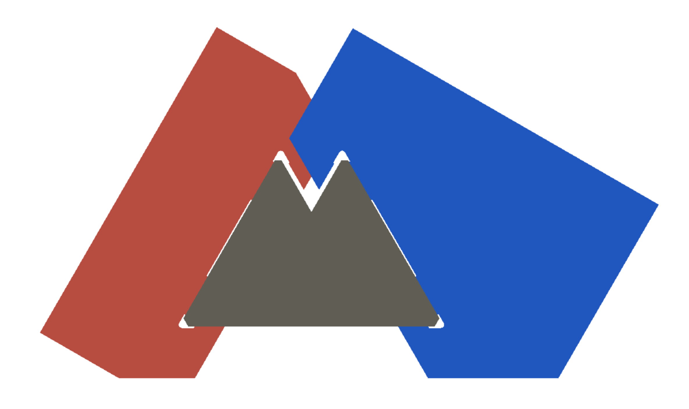

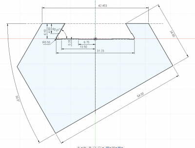

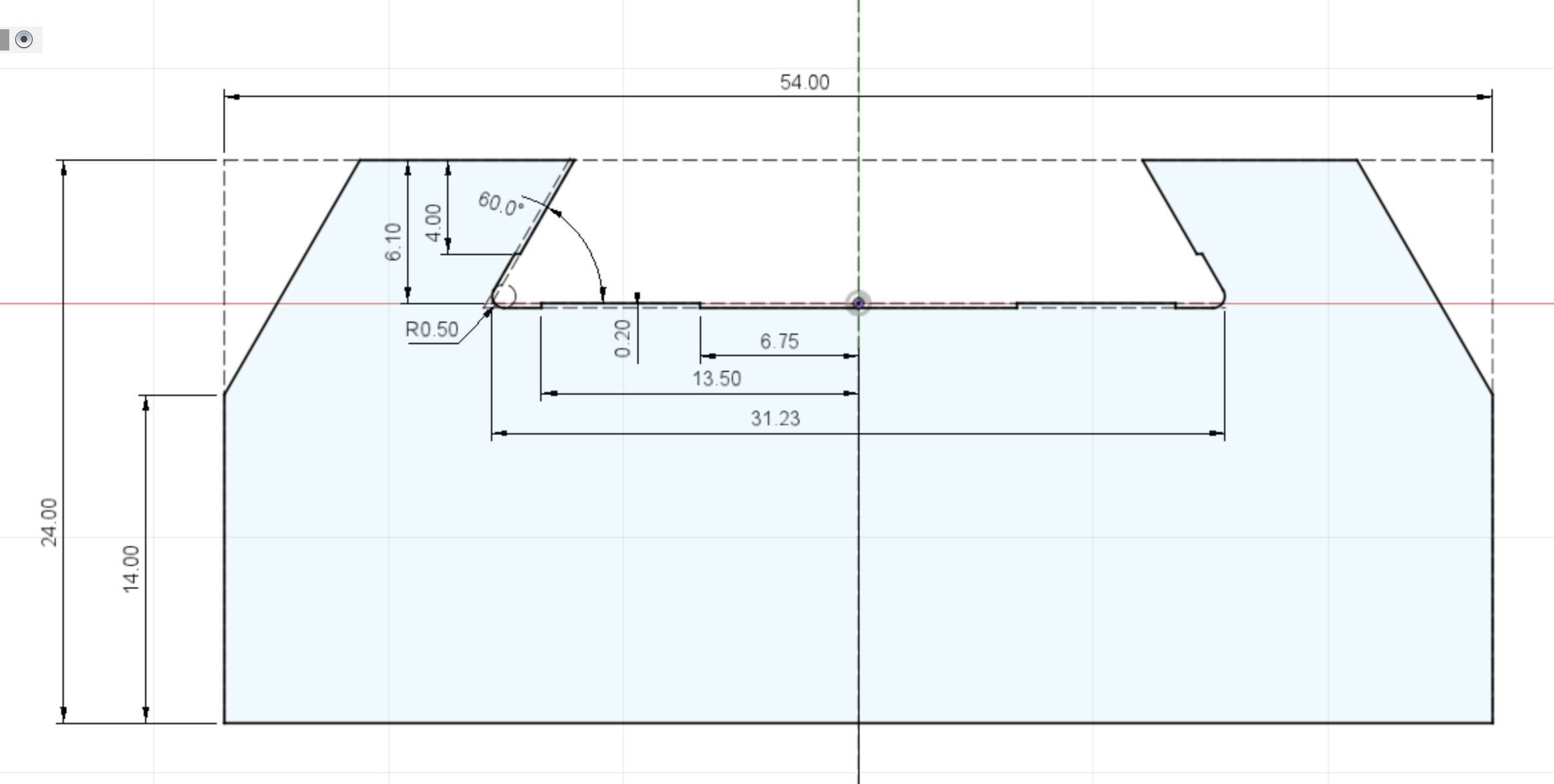

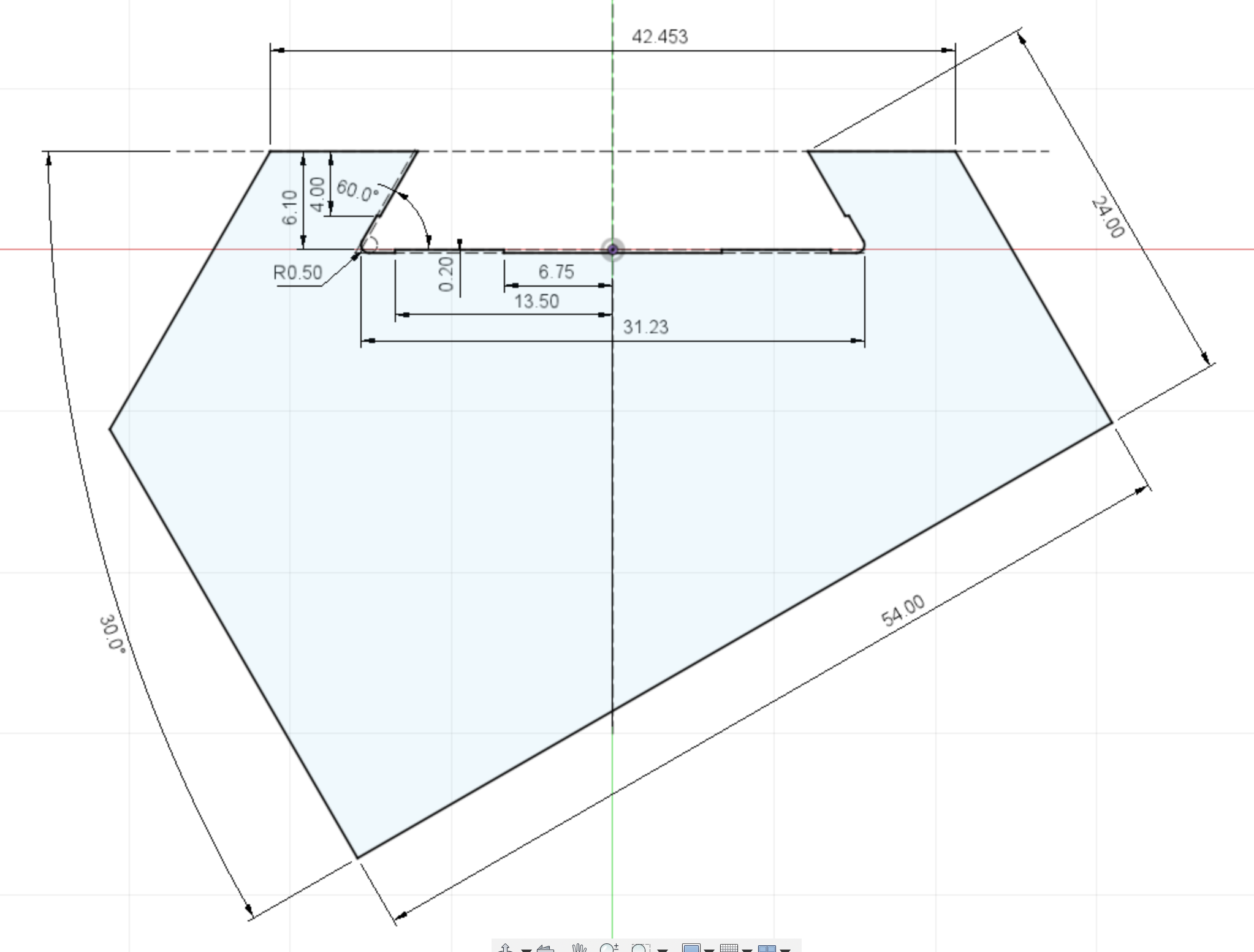

Snažím se - ze známého tvaru držáku 131, fotek z netu a virtuálního sezazení na virtuální základně - domyslet tvar základního 132 držáku (30° držák, mám jen kopii, navíc trochu složitější), zatím jsem se dobral k tomuto:
Na některých variantách (včetně mé kopie) jsou pro nástroj dva sloty vzájemně v pravém úhlu, věděl by někdo, jaké to má primární využití (přidaný slot je poměrně krátký)?
Dík, T.

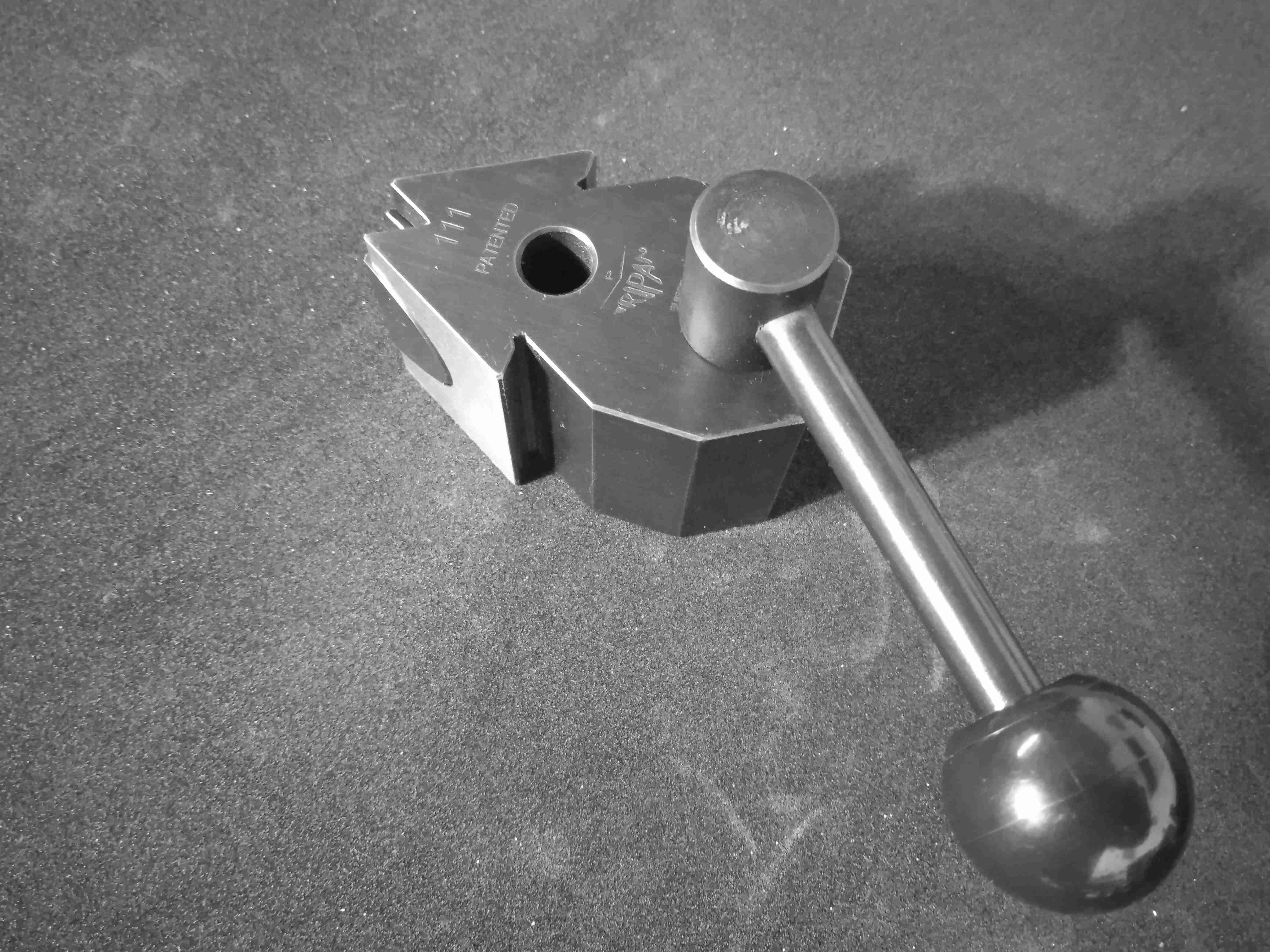

Takove drzaky na domaci zvykani staci jen frezovat a nemusi se ani brousit ani to nemusi byt pevny ci oteruvzdorny material. I vyrobci delaji drzaky z blata, mensi velikosti i z eloxovaneho AW5083... Podstatne je udrzet slusne dve geom. tolerance. Rovinnost a vzajemnou rovnobeznost os tech dvou stycnych ploch rybiny. Uz min dulezita je jejich drsnost. Pak jen staci vylozene nezkazit zbytek. Bezne dosazitelne doma frezovanim. Ostatni geometrie muze byt relativne "sejdrem".
Z funkcniho hlediska tu jde jen o opakovatelnost upnuti a ta je kupodivu dobra i pro zle obrobenou rybinu. Samostredeni je jeji pozitivni konstrukcni vlastnost. Takze vule ani mensi geom. nepresnosti ji moc nevadi. Tedy krom potencialne snizene tuhosti kontaktu a teoreticky rychlejsiho otlaceni, coz je na doma spis virtualni problem.
Overoval jsem si to, v mem pripade pro pistove QCTP vel. AXA. Vzal jsem zmetkovy, nahrubo frezovany hlinikovy kus ktery mel vuli v rybine pres 1mm, povrch mel oskakany a meril jsemi opakovatelnost rucniho upnuti. Vysledny rozptyl do 0.02mm jak vertikalne tak v horizontalni rovine - opakovatelnost srovnatelna s original brousenym dilem. To na doma vyhovi vetsine lidem. Postupne jsem frezoval pres 30ks ruznych drzaku, casto na malicke DIY frezce a nebyl s nimi jediny problem. Zde jeste par fotek co jsem sem nedavno daval.
edit: mam i zaznam na videu pro predstavu jak to vypada na slabem vysokorychlostnim vretenu:
https://youtu.be/8ip6OIb6R30
Thomeeque>
Takze jestli si chces ty drzaky vyrobit, tak jen do toho a neobavej se diskutovaneho komplikovaneho technologickeho reseni zahrnujiciho obrazeni, tepelne zpracovani, brouseni...buhvi co. Prestoze je to v zasade spravny postup, tak tady v tom pripade jeho dodrzeni neni kriticke.

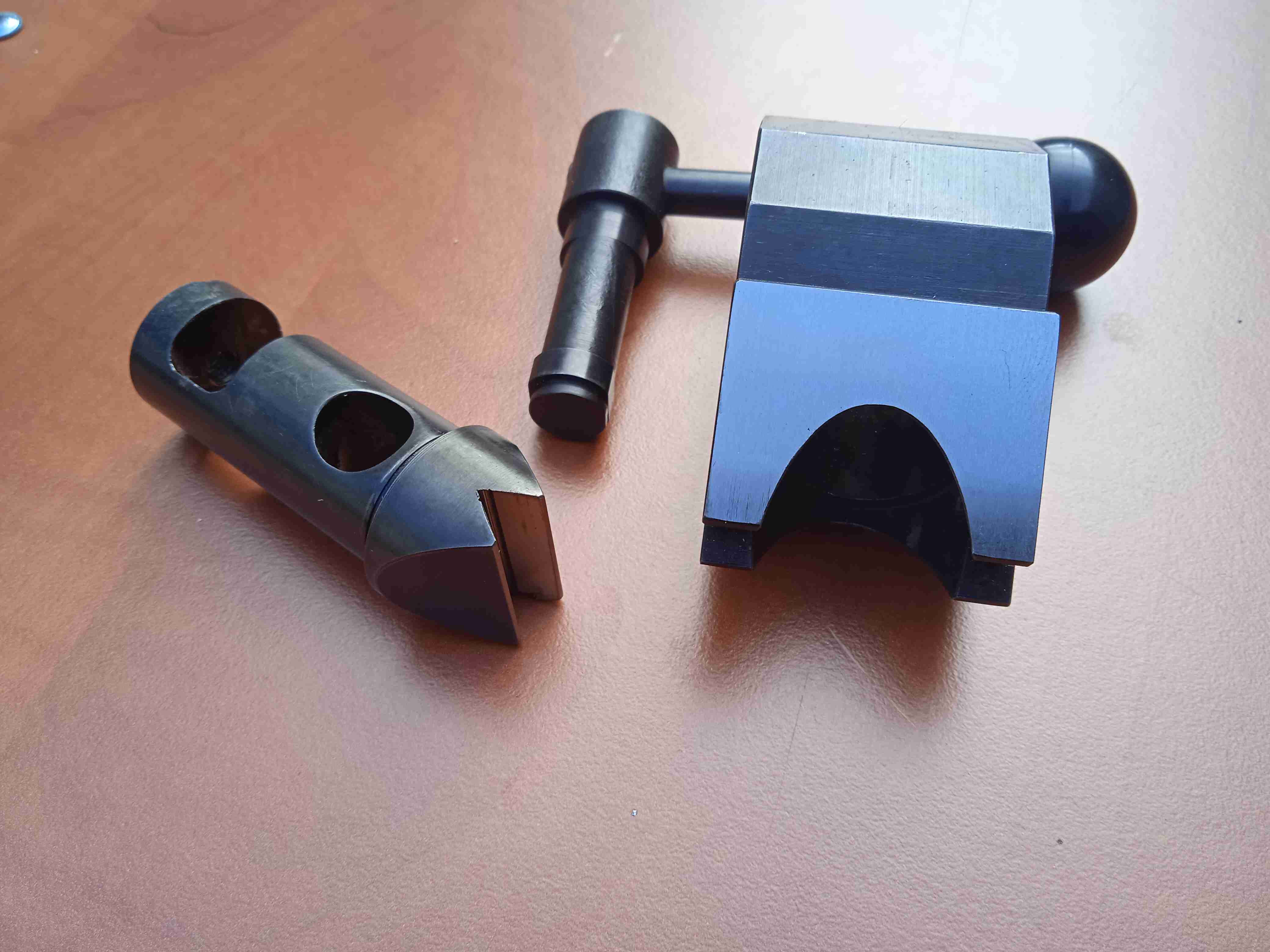

Příspěvky: 3767
21. 2. 2023, 6:21

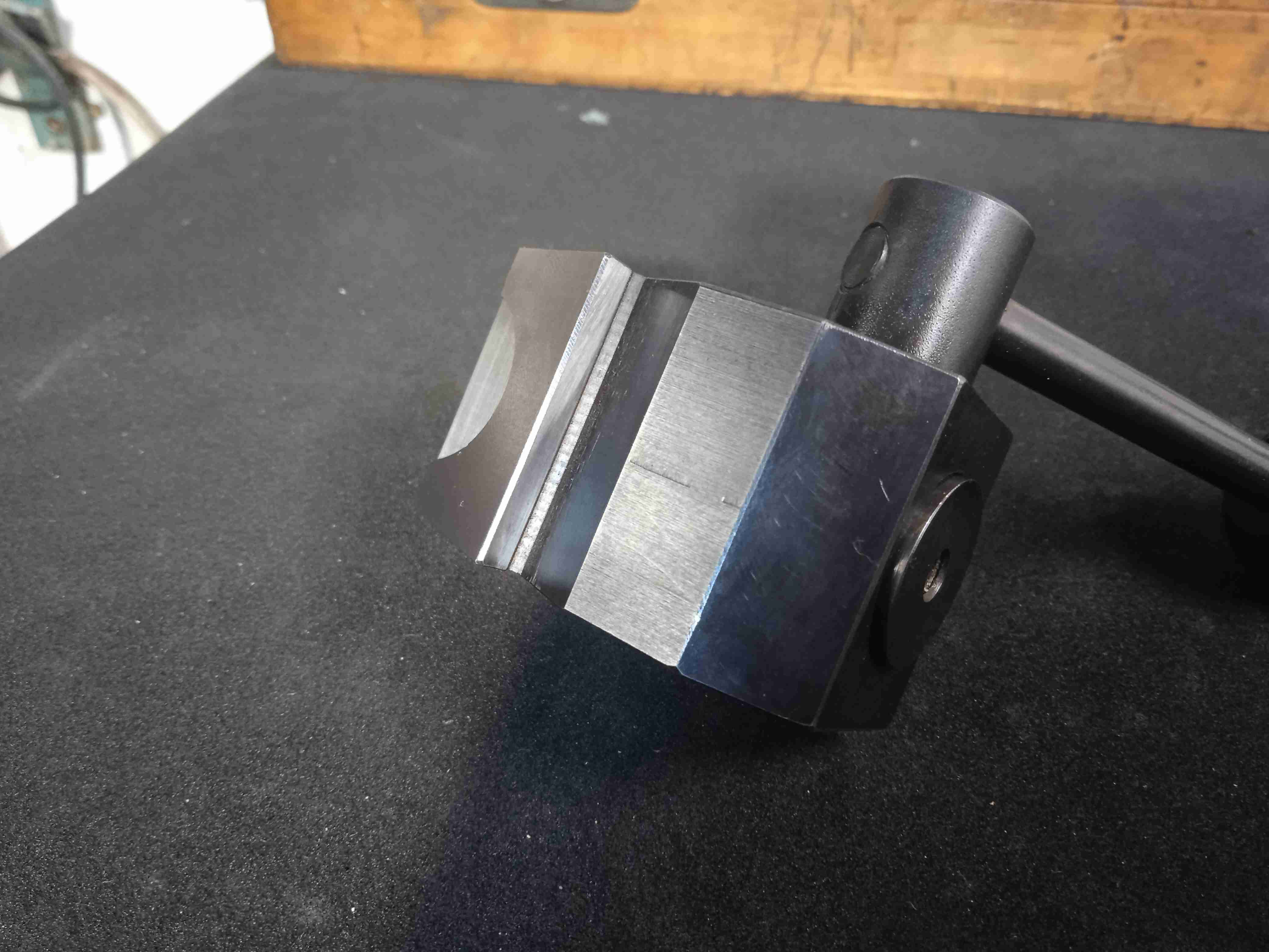

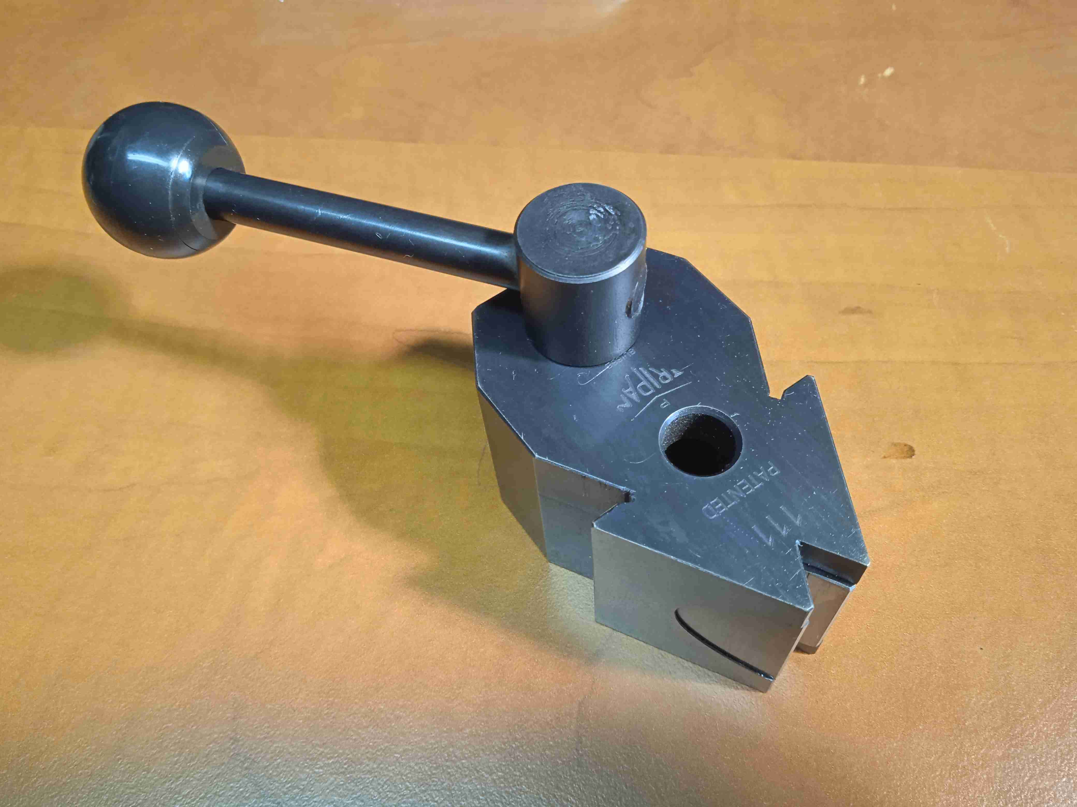

dovolil jsem si....pro své potřeby :D :D
tělo a tlačný střed 15230 nitridováno, excentr 12050 kaleno, vyvařeno v brunigalu, broušeno, držáků nožů jsem si nadělal desítky, ale tohle byla výzva :wink:

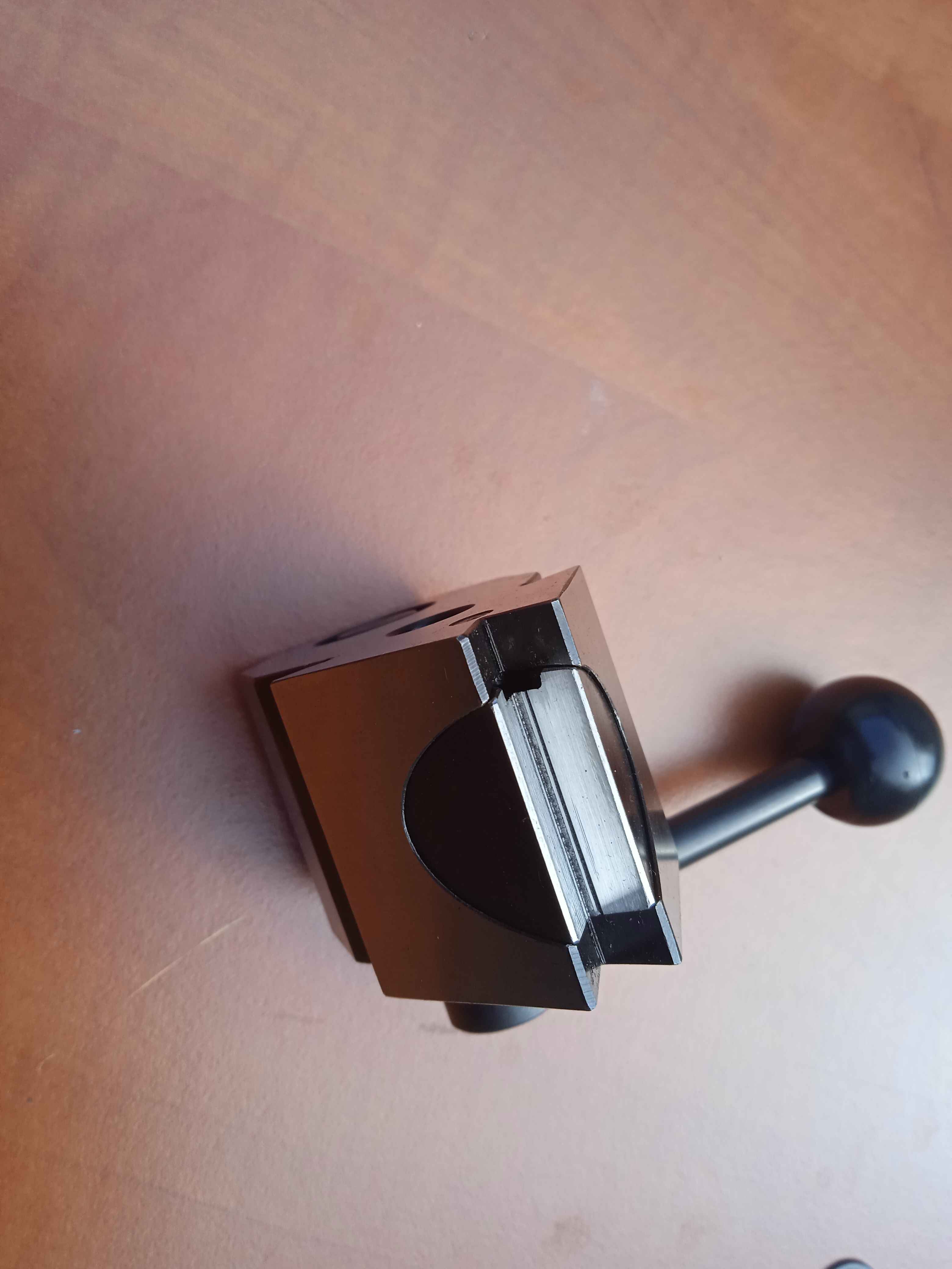

Příspěvky: 3767
23. 2. 2023, 1:20
stanik84 píše: 21. 2. 2023, 8:19 Pěkný, konečně jsem někdo něco pořádnýho přidal... Šikula.
už mám 4ks těch S 102 a jen jeden držák, nikde nerostou a když jo, tak je to taková raketa, že se škrabu za uchem, tak jsem si je zkusil udělat :)
nebylo to nakonec až tak složité, brousí se tam jen ta střední trnož, kde jsou 4 plochy vůči sobě na jedno upnutí, to jsem vyřešil kostkou s kleštinou a pak zadní kolmá stěna rybiny....no a pak samozřejmě spodní plocha a ty šikminy tak, aby to bylo na sebe všechno kolmé :lol:
Příspěvky: 9421
23. 2. 2023, 1:47
Pěkné! Díky za rozkladové foto, toto je jedna z mála věcí, kterou jsem na svém soustruhu ještě nerozebral :D Slovo trnož jsem také neznal :)
