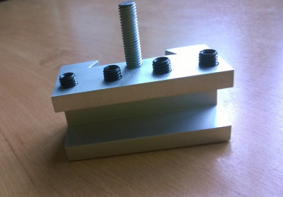

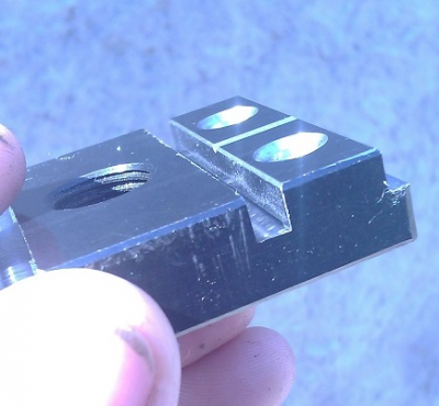

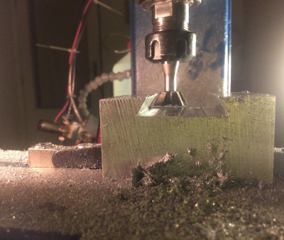

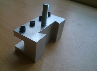

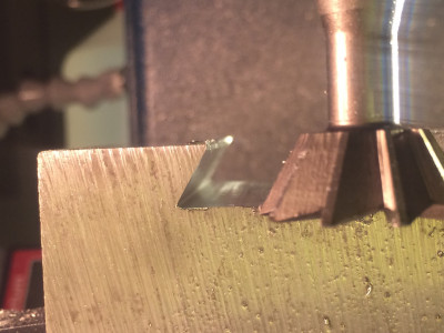

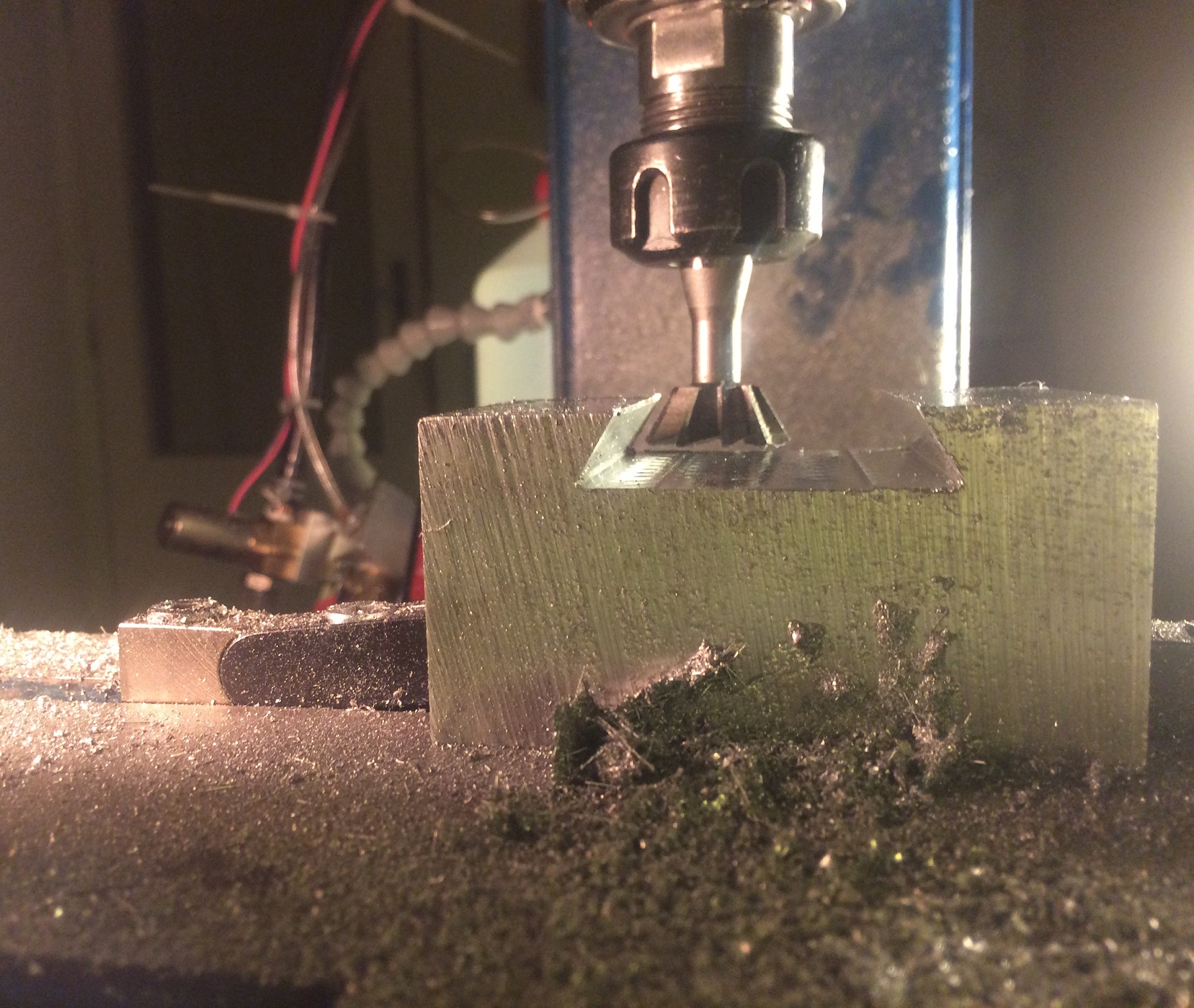

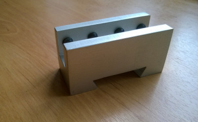

Kdyz uz tu pisu, tak pridam dnesni vytvory, protoze jsem provetral svou starou DIY frezku. Na S-28 mam rychloupinac nastroju (QCTP velikosti BXA) a chtel jsem par dalsich drzaku pro mensi noze, uchylkomer, brusku a jin specificke naradi. Material AW-7075, pro tvrdost navrch prirodni elox bez lesteni. (Ano, vim ze se 7000 slitiny na anodizaci nehodi).
Rybiny 60deg naprimo frezovane levnou cinskou tvarovou HSS frezou pr. 25mm zn. TOPO, nebrouseno. Velikostne by stacila i 20mm a pro 750W rychle vreteno by vychazely o dost lip rezne parametry. Ale i tou 25mm se to porad da.
Ukazka hotoveho drzaku:

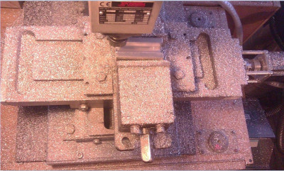

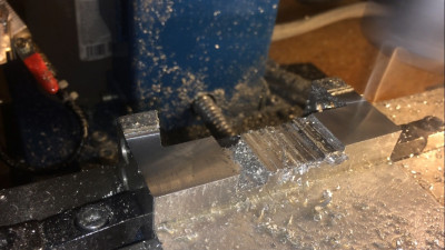

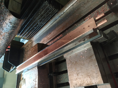

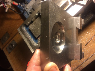

Postup vyroby:

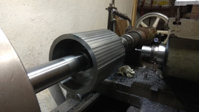

testone píše: 27. 4. 2014, 5:04 vibrační omílačka, obsah cca 35l, pr. bubnu 390mm,
v tuto chvíli bude mít motor s excentrem svislou osu otáčení, tj. shodnou s bubnem
co to bude dělat uvidím, bude se laborovat
kdyby někdo nakouknul nebo mi umožnil nakouknout pod sukni něčemu už fungujícímu, byl bych vděčnýP1000201m.JPG
Ahoj píšeš motor s excentrem. Ty excentry tam musí být dva a vzájemně proti sobě pootočitelné. Každý na jednom konci motoru. Tím se to nastavuje, kamínky a obrobky by měly pomalu kroužit a zároveň toroidně vířit. Je lepší mít to přes měnič - lépe se to doladí. Osu rotace motoru máš správně souhlasně s osou bubnu.
Ta kovová nádoba asi není optimální. Bude to děsně hlučet a dost rychle ti ji to sežere. Na tyhle malé šajráčky je lepší kanalizační tlaková roura z plastu. Když to někde dělají, dají se odřezky vysomrovat.

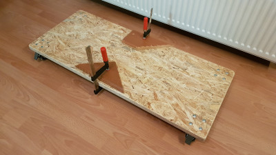

Pojízdnou postýlku pro nového mazla 😊
A zjistil jsem, že šroub vratový do dřeva, OSB a pojistná matice jsou poměrně nešťastná kombinace, guma v matici klade o dost větší odpor, než zámek šroubu v OSB 😁

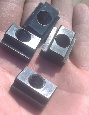

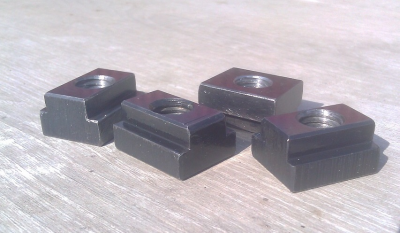

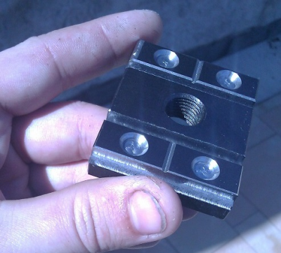

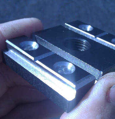

Dnes vyroba T-matic nestandartnich rozmeru. Domaci zvykani zeleza na DIY frezce s rychlym elektro vretenem a nedopadlo to prekvapive katastrofalne. :D
Frezovano z oceloveho plechu, nacerneno.

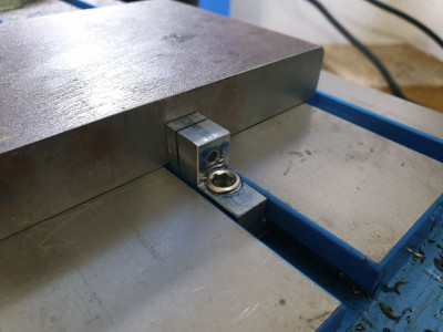

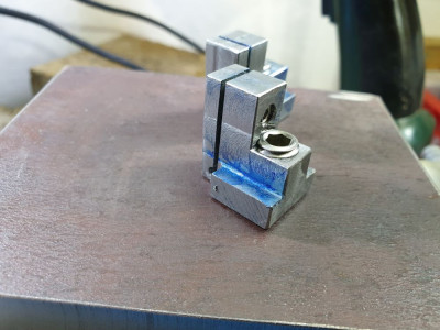

Ahojte, zoznamujem sa s VF25LVario, toto su moje prve pokusy, napocudovanie upinky funguju dobre, len asi ta vydrz nebude nic moc, nakolko su z toho co dom dal :)
DwPetr
Příspěvky: 5257
9. 12. 2019, 8:14
Akorát opatrně s tím tlačením šroubu do stolu, tím červíkem. Mám takhle poničený sáně v lícní desce. Myšlenka dobrá a účinná. Tip na další upínky https://www.youtube.com/watch?v=SDNPiON3wxs
