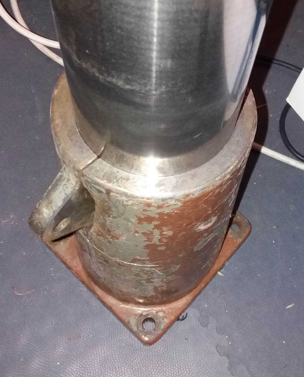

Víťa mne poprosil ještě abych vyfotil ten sloup ve stojanu - jaká je tam vůle.
Řekl bych že velmi malá.

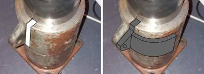

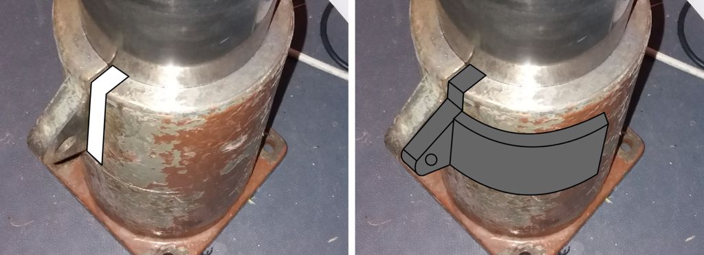

V prvním kroku bych úplně odříznul tu vylomenou část.
Vyrobil bych ze silné platle protikus s otvorem a k němu přivařil plocháč, co bude obepínat částečně, nebo celý průměr objímky. Ten se přišroubuje na tělo objímky. Díky výřezu se to bude při přitahování opírat o bok výřezu a svár bude namáhán spíše na tah, než ohyb.

jova píše: 29. 3. 2020, 11:22 V prvním kroku bych úplně odříznul tu vylomenou část.
Jak jsem psal - vařit nic nechci.
Výrobně považuju tu oblou část z Tvého návrhu pro mne dost náročnou.
Podobný nápad jsem měl taky - odstranit tu poškozenou část jak to máš na prvním obrázku.
Tu jsem chtěl přišroubovat přes tělo stojanu

Ta "oblá část", pokud se to bude svařovat, může být z plocháče cca 5-6mm tlustého. To se dá ohnout a natvarovat klidně zastudena ve svěráku.
Kresleno je to v Corelu DRAW.
asi to blbě chápu - ale co v této variantě upne ten sloup ? pro jistotu tam naznač ještě nějaké šrouby

jova
Příspěvky: 2577
29. 3. 2020, 4:54
chb píše: 29. 3. 2020, 1:13 asi to blbě chápu - ale co v této variantě upne ten sloup ? pro jistotu tam naznač ještě nějaké šrouby
Šrouby jsem tam nekreslil, osobně bych dal 4 na přitažení oblé části k tělu objímky a pak jeden klasický, do těch otvorů v uších na dotažení sevření.
